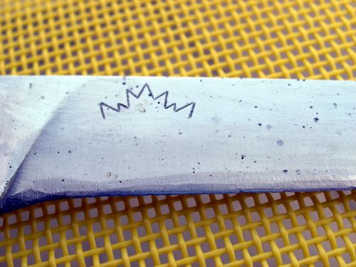

Man kann seiner Vergangenheit nicht entfliehen... hab ich mir gesagt und mal das vor gut über 10 Jahren gefertigte Küchenmesser für meine Mutter fotografiert.
Die hatte es jetzt gut 10 Jahre lang im Gebrauch genauso wie die ganz normalen Küchenmesser/ Schlachtermesser von Swibo, Dick, und die superbilligsorte noname alle aus 1.4034 oder 1.4116.
Das ATS Messer zeigt wie man sehen kann auch ganz kleine Gebrauchsspuren wie tiefgehende Lochkorrosion und auch eine durch meinen Vater zurückgeschliffene Schneide (Kommentar dazu wir haben es einfach nicht mehr scharf gekriegt das war so dick an der Schneide...da hab ich einfach...)
Auch ganz schön zu erkennen die immer wieder entstehenden netten Ausbrüche an der Schneide.
Also wer richtig was Rustikales machen möchte findet hier bestimmt eine gute inspiration.
Die einfachen Messer sind derweil noch ohne Macken natürlich wurden auch Sie geschliffen, und Schneiden und Schneiden und Schneiden.........
Mama benutzt seit einiger Zeit nun den Herder Hechsäbel mit wachsender Begeisterung
Zitat der Schneidet noch besser als Die ... und zeigt mir die Nonames mit superdünner Klinge...
nix füa unguat..

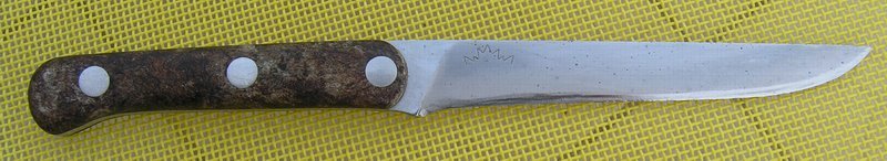

Wir wollen Bilder von dem ganzen Messer !!! :hehe:
Ist bestimmt interessanat, was ein Vollprofi von heute vor 10 Jahren angefertigt hat !
Here You Go!
Also das ganze Ergebnis aus intelegenter Werkstoffwahl, Top Wärmebehandlung dieser Zeit und überlegener Schneidengeometrie. :irre:

Wie ist das denn jetzt gelaufen mit dieser ATS-Klinge ?
Das sind ja richtig fette Krater, die man da zu sehen bekommt.
Ist das jetzt "hervorgerufen" durch regelmäßige Spülmaschinenreinigung, rein Legierungsmäßig ("genetisch bedingt"), oder auch eine damals noch nicht perfektionierte WB ?
Oder kann es bei solchen Löchern evtl. auch an Gefügefehlern vor der WB liegen, was man ja vorher nicht unbedingt erahnen kann ?
Oder von Allem etwas mit leichten Übergewichten bei dem einen oder anderen Faktor ?
Wenn ich das mit dem Lochfraß mal anders formuliere, heist das doch nichts Anderes, als das quasi ganze Karbide + deren nähere Kornübergänge ("Bindungszonen") nach und nach ausgewaschen (ausgespült) werden, oder nicht ?
-> Interkristalline Korrosion ?
Nach dem Verschliff durch Deinen Vater frage ich erst gar nicht, den hast Du einfach nicht richtig erzogen :D
nun wie mit den anderen Messern halt auch, Mama macht da keinen Unterschied. ist einfach normaler Gebrauch bei Ihr.
Ich denke mal das entscheidende ist die Kombination aus Werkstoffwahl und WB zusammen mit der Oberflächengüte.
Das Teil war satiniert mit 1500 Wasserschleifpapier, das genügt für ausreichend glatte Oberflächen.
Damals also vor mehr als 10 Jahren war man noch der Überzeugung dass man die WB so machen muss wie die großen Vorbilder von Übersee und hat das ganze dann in einer nahmhaften Härterei in München nach dem Härten im Sekundärhärtemaximum angelassen.
Für mich ist das natürlich die Hauptursache neben den um die zertrümmerten Monsterkarbide entstehenden "Verschmiedungsschwänzen".
Das sind Hohlräume die hinter den blockartigen Karbiden entstehen wenn das Material bei der Warmformgebung in die Länge gestreckt wird.
Die Umgebende Grundmasse fließt dann nicht vollständig hinter den Karbidblock und bildet einen Hohlraum dahinter.
Zusammen mit der Chromverarmung die durch das SHM verursacht wird und dem feuchigkeitsnest hinter dem Monsterkarbid braucht man dann nur noch ausreichend Zeit.
Was noch erwähnenswert ist, ATS 34 hat ja auch Molybdän in nicht unbeträchtlichem Maß drin.
Molybdän wir speziell bei rostträgen Stäheln zugesetzt, um neben der steigerung der Verschleißbeständigkeit die Lochfraßbeständigkeit zu erhöhen (also Spülmaschinenfestigkeit siehe 1.4034 vs 1.4116).
Das hilft nix, wenn die WB nicht stimmt wie man sieht.
Nun, auch die Industriemesser sind nicht auf maximale Leistung Wärmebehandlet wie ihr wisst, jedoch reicht deren Anlassen um die 300°C aus um noch gut korrosionsbeständig zu sein.
Und zwar in diesem Maß, dass sie eine jahrzehntelang als den Superstahl geltende Legierung locker ausstechen.

Sicherlich hat die Oberfläche einen entscheidenden Einfluß!
Aber was kümmert die Oberfläche wenn Mama die mit Schleifmiitel versetzten Schwämme nutzt um das Ding zu reinigen, und sowieso durch den normalen Gebrauch das Zeug zunehmend mehr verkratzt.
Im Gegensatz dazu sind die einfachen Messer ja auch mit einem Schleiffinnisch versehen das im Vergleich zum 1500 Satin deutlich rauher ist (viellecht 240-400).
Hinsichtlich dem Einfluss von Molybdän gibt es ja ne Menge Untersuchungen (Mein Buch Anhang Literaturverzeichnis) oder auch hier im Forum veröffentlicht.
Was die WB betrifft, da macht der Härter was man ihm sagt oder wie es für Ihn kostengünstig ist. Den Rest hast Du ja schon für Dich beantwortet.
Übrigens bemerkenswert finde ich auch, dass dem Micarta und der Verklebung nix fehlt! Auch den V2A Schrauben scheint der Gebrauch nix auszumachen.

Ich weis jetzt nicht wie oft meine Mutter die Klingen tatsächlich in die Maschine gegeben hat, jedoch geh ich mal davon aus, dass das "gute ATS Messer" die gleiche Behandlung erfuhr, wie die anderen aus Solingen-Standard, den für Mamma sind alles Messer gleich.
Ich hab ja wie gesagt das Zeug analysiert und da gab es nix ungewöhnliches im Gefüge oder der chemischen Zusammensetzung nach, ganz normaler ATS 34..
