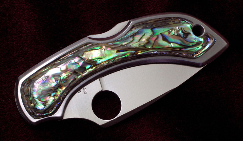

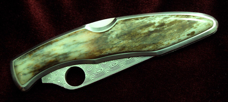

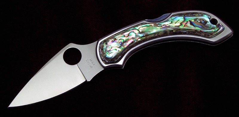

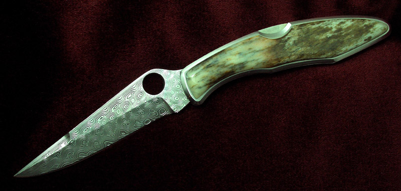

Hab hier vor Kurzem zwei Spydercos mir einseitigen Overlays versehen.
Das kleine hat ein Abaloneoverlay, das Police Giraffebone. Die Damasteelklinge im Police wurde mal von Jürgen Schanz gefertigt.

Mal eine dumme Frage wie hast Du den Knochen bzw. die Abalone befestigt ???

Wow! Ich bin begeistert! Gibt es einen Grund dafür, dass die Overlays nur einseitig angebracht wurden?
Wahnsinn. Insbesonders die Klinge vom Police, wie zum Teufel hat er die da reingekriegt ?

ist das Abaloneoverlay aus dem Material von Borger oder aus einer Muschel am Stück geschnitten?

Mal eine dumme Frage: Wie hast Du den Knochen bzw. die Abalone befestigt ???
Insbesonders die Klinge vom Police, wie zum Teufel hat er die da reingekriegt?

hallo schön dass dir das Messer so gut gefällt, hier zu deinen Fragen:
Das Griffmaterial ist mit 2 Komponentenkleber aufgeklebt.
Gründe für die nur einseitigen Overlays gibt es keine, ich glaub die Santafestonework Spydis sind oft auch nur einseitg, oder? Natürlich kann man beidseitig Overlays anbringen, da spricht nichts dagegen.
Um bei einem genieteten Klappmesser die Klinge ( das hat hier wie gesagt Jürgen gemacht) zu tauschen, muss zuerst sorgfältig die orginal Niete (Nur die Niete die die Klinge hält ist nötig) enfernt werden. Dann dient die Orginal Klinge als Schablone zum Übertragen (anreißen) der Form auf das gewünschte Klingenmaterial. Die Klinge wird dann wie sonnst üblich gemacht, geschliffen- gefeilt- gehärtet ect. und anschließend wieder sorgfältig mit dem Griffstück vernietet (ohne das Griffstück zu zerbellern).
Andere Fragen werde ich hier natürlich gerne beantworten.
