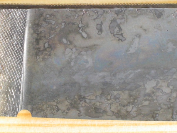

hallo zusammen,
neulich bin ich in einem amerikanischen messerforum(welches weiß ich nicht mehr) auf so eine ätzung gestoßen,fand ich recht interessant und ungewöhnlich.
weil ich an einem projekt mit umgeschmiedeter feile mit dem griffholz heftige probleme (verzug) bekam, hab ich das teil als versuchsobjekt hergenommen.
was haltet ihr von so einer oberfläche für ein rustikales gebrauchsmesser?
ich find`s gar nicht übel.
bin auf eure meinung gespannt
mfg
gerhard

Hallo Gerhard,
sieht interessant aus. Wie ist denn das Rezept für die "hausmacher Art" :confused:
Oder ist das ein Familienrezept und somit geheim? :D
Das Bunte was durchscheint kommt doch sicher von einer Wärmebehandlung, oder?
Elmar
hallo elmar,
nein, das ist kein geheimrezept,sondern wirklich hausfrauenart:
man nehme...
-irgendeinen senf,vielleicht nicht gerade süßen,
-essigessenz
das ganze zu einem brei zusammenrühren
mit einem wattestäbchen unregelmäßig auftragen
bei mittlerer raumtemperatur eine halbe stunde einwirken lassen
abwischen
bei bedarf wiederholen
abwischen, einölen und servieren!
mahlzeit!
funzt wohl bei rostenden stählen wie feile besonders gut...
die klinge war vorher bis 1000 geschmirgelt, die bläulichen reflexe sind auch von der senfbehandlung. die härtelinie war vorher gar nicht zu sehen.
zu nebenwirkungen befragen sie bitte den arzt ihres apothekers!
wohl bekomms! :steirer:
gerhard

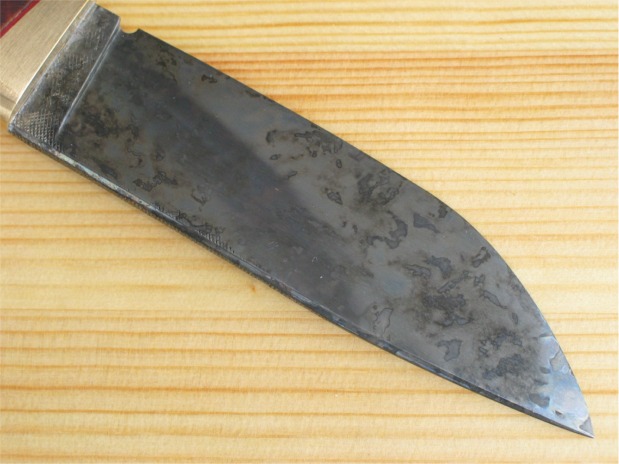

So, mal zeigen. Das Messer hab ich beim letzten Treffen bei Markus Balbach gemacht aus einer Führungsstange aus Wälzlagerstahl 3505 (100Cr6). Natürlich mit der "richtigen" Wärmebehandlung, Weichglühen, Normalisieren und differentiellem Härten. Die Klinge ist ca. 130 mm lang, 30 mm breit, 3 mm dick und schon jetzt (Schleifen mit grobem Siliziumkarbidstein 50/125 hintendrauf) rattenscharf. Rasiert. Vorne voll druckschnitttauglich. Morgens gehts auf den Japan Stein.
Aber zum altern: die Senfmethode. Nix gewollt, nur mit Spatel (bei McDonalds gemopste Holzstäbchen) aufgestrichen, halbe Stunde gewartet. Erstaunlich.
Der Griff ist übrigens Apfelholz mit Leinölfirnis behandelt. Die Macken sollen bleiben, die Klinge wurde auch nur so gefinished, dass zwar mit 600er überschliffen wurde, aber größere Riefen vom Bandschleifer noch da sind. Zwinge besser Griffplatte ist reines Kupfer. Die Lücke zwischen Klinge und Griff ist Absicht. Da paßt wunderbar der Zeigfingern hin.
Sieht archaisch aus, und ist für Küchenarbeiten bestens geeignet. Meine Frau findet es scheußlich. Nun ja.

Ich habe die Senf-Essigt Methode ausprobiert, und festgestellt, dass das bei meinen Klingen erst wirkte, wenn die Paste anfing einzutrocknen.
D,h. wenn ich recht dick aufgetragen hatte, war nach einer Stunde noch keine Patina zu sehen. Bei dünnem Auftrag bildet sich schon nach 10 min beim ersten Antrocknen eine Schwarzfärbung.
Ich vermute, dass für hier der Luftsauerstoff eine entscheidende Rolle spielt, der erst beim eintrocknen richtig an den Stahl kommt.
Deshalb habe ich dem Essig-Senf noch etwas Wasserstoffperoxid zugegeben. Jetzt wirkt die Mischung einerseits viel schneller und auch bei dickerem Auftrag . Es bildet sich durch die entstehenden Sauerstoffbläschen einen Art Senfschaum, der sich noch besser auch der Klinge verteilen lässt.
aha, jetzt verstehe ich manches. Dort, wo bei mir die Past dünn war, nämlich in Richtung Griff, da ist das Muster herausgekommen, das ich eigentlich wollte, und da, wo sie dicker war, ist der Ätzangriff nicht so gut. Dort, wo ich nachgestrichen habe, ist eine schwarze lange Spur.
Ich werde nochmal die Senfpampe anrühren. Die Verfärbungen sind recht stabil, und mit der auf Hochglanz polierten Schneidfase sieht das wirklich affengeil aus.
