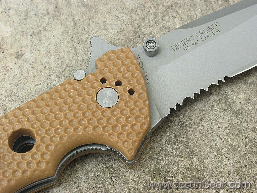

Wir haben den Desert Cruiser in der neuen SF-Version getestet. Das "waven" funktioniert tadellos. www.testingear.com
http://img.photobucket.com/albums/v687/Revierler/testinGear pictures/crktdcruis-sfpivot.jpg
Bei den Contra-Punkten am Ende schreibt ihr was von 440C, den ganzen Test über aber nur von AUS8.
Ich gehe davon aus, das AUS8 stimmt. Dann wäre das doch eher 440B, wenn man das für die Zusammenfassung extra als "deutsche" Version schreiben würde wollen...
Ein schöner Bericht!
Auch nicht schlecht, die neue Version, wobei ich allerdings schade finde, daß diese schöne Recurve-Form in der Combo-Edge etwas untergeht.
Und die beschichtete Klinge der alten Version ist einfach schön, finde ich. Zumal es sich hier ja augenscheinlich um eine der dauerhafteren Beschichtungen handelt.
Zwei Hinweise noch: der zweite Clip ist kein Ersatzclip, sondern aufgrund der asymmetrischen Clipverschraubung notwendig, um alle vier Clippositionen nutzen zu können.
Ein Clip ist also für rechts/oben und links/unten, und der zweite entsprechend entgegengesetzt. :ahaa:
Und was ich mir in Eurem Bericht noch gewünscht hätte, ist ein Foto des geschlossenen Messers, um sich die Proportion des Waves besser verdeutlichen zu können.
Was ich zu Euren Tests übrigens noch anmerken möchte: die Sternchenwertung erschließt sich einem Leser nicht wirklich, da die maximal erreichbare Sternchenzahl nicht ersichtlich ist.
Vielleicht fällt Euch da ja noch was schönes ein. :)
Habe ich schon erklärt: Metaxa hat 5 Sterne, wir max. 3.
Das mit dem AUS8 und 440C wird morgen korrigiert, das kommt, wenn man mehrere Teile permanent am Mann hat und schon übers nächste nachdenkt. :irre:
Das mit dem Ersatzclip wissen wir wohl, leider haben wir das ganze etwas falsch formuliert. Was wäre denn der richtige Ausdruck? Zweitclip? Linksclip? :glgl:
Leider gibts das SF nur in serrated und silber. Auch nicht mein Geschmack, aber was solls. Gerade SF sollten auch die beschichteten Klingen haben. :D
Das geschlossene Foto wird nachgereicht. Evtl. ist morgen alles drin. Danke! :super:
