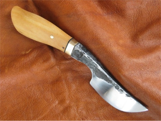

skinner:
1.2842 geschmiedet, gesamt 18cm, klinge(bis holz) 11cm lang , von 10 mm, bis 3mm an der spitze auslaufend,
messing, kirsch(?)-holz aus brennholzstapel .
auf ca 59 rockwell angelassen-zumindest nach tabelle...

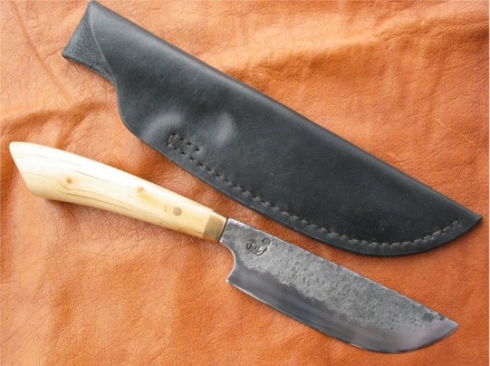

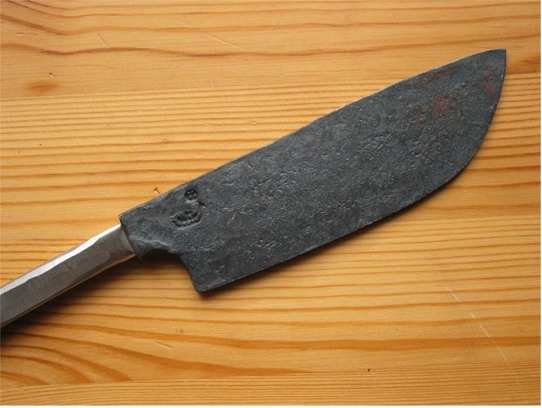

campknife:
1.2842 geschmiedet,gesamt 25cm, klinge 12cm lang, 6mm-3mmauslaufend, höhe30mm
messing, griff wie bei skinner, ca 57 rockwell

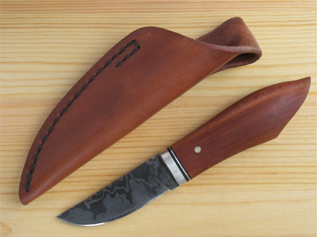

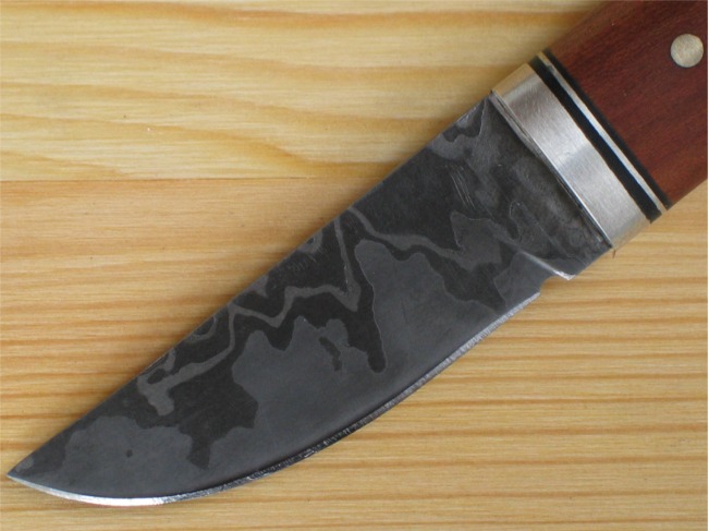

dreifingermesser:
san mai: schneidlage 1.2842, furnierdamast aus c45 und reineisen,gesamtlänge 13cm, klinge 6cm, dicke 2,5mm, parierelement siber + fiber,pflaumenholz
diese klingenform hieß im alten skandinavien ``oma`s zahn``,hatte jede ältere frau am gürtel- war wohl bitter nötig...
mein messerchen hat ergo den namen ``oma`s festtagszahn` :D

Das erste und dritte besticht durch gelungene Harmonie von Klinge und Griff. Da ich selber auch Anhänger der nordischen Formen bin, gefällt mir Omas Sonntagszahn natürlich am besten.
Das Campknife könnte ich mir auch als Gemüsehacke im Japanstil mit einseitigem Anschliff vorstellen!
An den ersten beiden Klingen kann man sehen, daß Du das präzise vorschmieden der Rohform verstehst!

Ps. Mir gefällt das erste am besten,besonder toll ist das Holz.
Tja, dass das dritte ein Schmuckstück ist und jeden Gürtel zieren würde, steht völlig ausser Frage. Mir gefällt das Camp Knife am besten, damit kann man viel anfangen. Kann im Lager und auch in der Küche wohl vieles bewirken. Der Skinner ist auch sehr gelungen, spricht mich aber nicht so an wie das Camp Knife. Damit wir uns richtig verstehen: der Skinner ist Klasse! Das Camp Knife kommt nur meinen Bedürfnissen mehr entgegen.
Prima Messer, und offenbar kannst Du alle Stile.
Fein, vor allem die ersten beiden gefallen mir sehr. Tja, wie Murat schon sagte, es müßte mehr von diesen langen Wochenenden geben.
Obwohl ich nicht so auf die "nordischen Messer" stehe, gefällt mir das rechte am Besten:
Damast, Griffabschluss, Griffform, Grifffarbe und Scheide, alles passt sehr gut zusammen!
