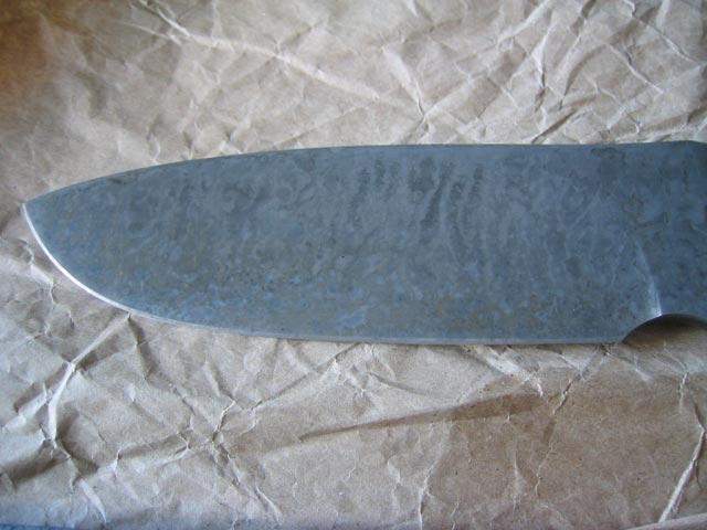

Hallo Thomas!
Das Problem kenne ich noch von meinem Rondane aus 1.2552 (80 WCrV 8). Ich habe zunächst ein sog. "Lime Juice Finish" versucht, dazu hatte mir ein Messermacher im CKD Forum / Knifenetwork geraten (siehe hier).
Der Erfolg war allerdings mittelmäßig.
Auch mein Versuch mit einem Tabasco-Mustard-Finish war nicht richtig effektiv, sah aber gut (rustikal, s.u.) aus.
Dann habe ich etwas mehr Geld in die Hand genommen und das Messer DLC beschichtet. Damit hat sich das Problem dann erledigt.
Lars
