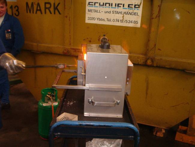

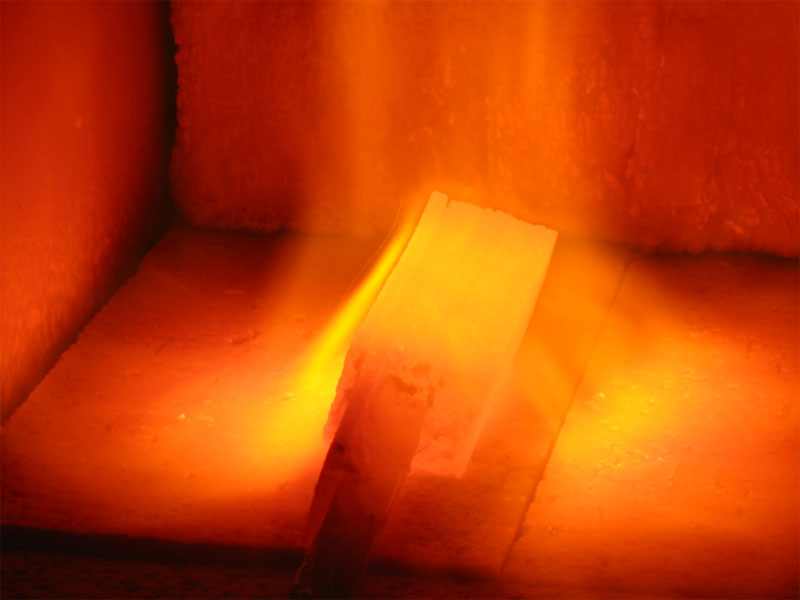

Nachdem bei uns im Betrieb meine Gasesse ausgiebig getestet wurde,wurde jetzt für die Lehrlinge eine Esse von Angele angeschafft, da diese den Feuerpolizeilichen Auflagen entspricht. ;)

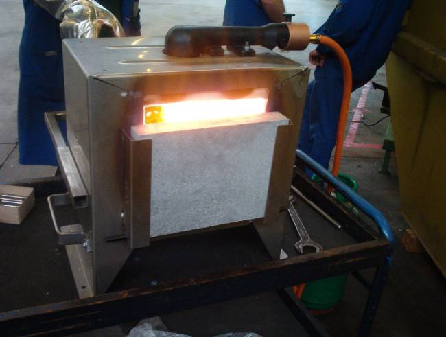

Der Aufbau des Ofens ist allerdings mehr als billig.Der Mantel besteht aus gestanztem und gebogenem Blech, welches nur an einigen wenigen Stellen mit Schweißpunkten gesichert ist.
Die Isolierung dürfte aus Keramikfasermaterial sein und hat die Konsestenz wie fasriges Styropor.
Die Keramikfaser ist nur an Zwei Seiten mit Schamot abgedeckt.Oben und an den anderen Seiten sowie am Deckel und am Durchbruch für die Zange liegt die Isolierung frei (da freut sich die Lunge). :glgl:
Nach dem Zusammenbau war die Freude über das gute Stück riesig.
Allerdings kahm die Ernüchterung genausoschnell nach dem ersten Anheizen. :mad:

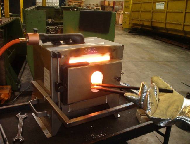

Nach dem entzünden der Flamme brannte es an der hinteren "Abdeckung" oben und an der vorderen "Tür" oben und unten haraus, weil beides um ca. 3-4 cm zu kurz ist.

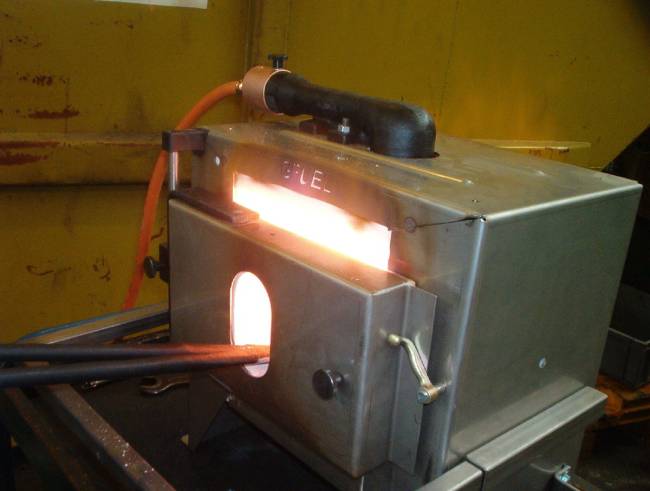

An der vorderseite oben ist der Schriftzug "GRUEL" durchgestanzt, welcher sich nach 5 Mituten Betrieb um 2 cm nach vorne wölbte.
Durch den Spalt unten brannte es auch lulstig heraus, woduch die Werkstückauflage recht schnell glühte.

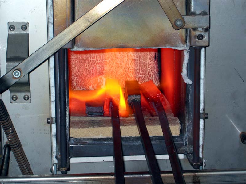

Beim durchreichen vom Werkstück löst sich die Isolierung und bleibt als klebriger Staub an der Zange hängen.
Da der Brennraum recht groß ist und das Ding furchtbar abgedichtet ist, ist an Scweißtemperatur gar nicht zu denken (was im Katalog allerdings auch angegeben ist).
Es wird ein Betrieb mit einem Arbeitsdruck von 2,5 Bar empfohlen, was ich für recht hoch halte, da keine Schweißtemperatur erreicht wird.
Der Gasverbrauch dürfte dem entsprechend sein.
Das Ganze hat jetzt zur Folge, das die Esse von den Lehrlingen unter Anleitung erst wieder umgebaut wird, das nichts mehr rausbrennt und damit die Sicherheit erst recht wieder nicht gegeben sein dürfte.
Für den Betrag von 806,20 Euro ist das Gerät ein recht Teurer Luxus.
Das Ganze kann man billiger und vor allem Praxisgerechter haben (selber machen oder von Peter Abel fertig kaufen).
Alles in allem ist das Gerät sein Geld nicht wert, ich kann nur von einem Kauf abraten.

1. wurde das Ganze hier im Forum schon mehrfach diskutuiert: dass die Feuer von Angele keine Schweisstemperatur erreichen, hohen Gasverbrauch haben und dass man auch mit 30-45 min. Vorheizzeit rechnen muss. (Benutzung der Suchfunktion wäre wohl vorteilhaft gewesen)
Und davon würde ich dringend abraten!! Du kannst keinen geschlossenen Brennraum OHNE ABGASÖFFNUNG betreiben. Und das führt zwangsweise dazu dass es zur Abgasöffnung herausbrennt....

Das Erreichen der Schweißtemparatur hängt dann wohl von dem jeweiligen Ofenmodell ab. Ich habe vor ca. 2 Jahren ein Modell mit hochschiebbaren Türen gekauft und habe keine Probleme nach den genannten Anheizzeiten Schweißtemperatur zu erreichen. Allerdings gibt's das Modell in dieser Form nicht mehr bei Angele.
Hier ein paar Bilder dazu:
http://www.messerforum.net/attachment.php?attachmentid=9891
http://www.messerforum.net/attachment.php?attachmentid=9871
http://www.messerforum.net/attachment.php?attachmentid=10016
Gruß Heiko aka Lanfear
Aus was für einem Material sollte dieses Teil denn sonst sein? Etwa massiver Stahlguss?
Das Material welches die Fa. Angele verwendet ist vorverdichtete Keramikwolle, ähnlich dem Material, das von uns allen hier, die Gasessen bauen oder gebaut haben verwenden/ verwendet haben. Allerdings könnte die Fa. Angele die Oberfläche noch etwas mit einem hochtemperaturbeständigen Mörtel festigen, aber alle auf dem Markt erhältlichen Profi-Gasessen sind in diesem Zustand.
Wo sollen denn sonst die Verbrennungsgase hin?
Dieses Phänomen wirst Du bei allen anderen Blechen auch finden, wie schon weiter oben gesagt: es sei denn Du nimmst Guß.
Nochmal: wo sollen denn sonst die Verbrennungsgase hin? Mach den Raum ganz zu und Du wirst eine Explosion in Zeitlupe sehen, oder Dir wird das Feuer ausgehen......
Beschichte den Innenraum und Du hast dieses Problem gelöst. Beschichtest Du ihn nicht, mußt Du beim Einlegen und Herausnehmen von Deinem Schmiedegut eben aufpassen, oder die Türe auf- und wieder zumachen.
Ich habe den Ofen bei der Fa. Angele in Aktion gesehen und auch live eine Temperaturmessung: 1400°C plus!, ich denke, diese Temperatur reicht zum Feuerschweissen. Ich gebe Dir Recht, die Gasesse der Fa. Angele braucht eine gute Weile bis sie brauchbare Temperaturen erreicht (ca. 45 Minuten) und der Gasverbrauch ist entsprechend hoch. Die "eierlegende Wollmilchsau" wurde aber noch nicht erfunden!
