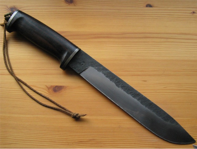

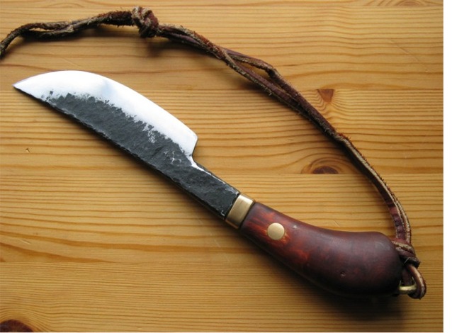

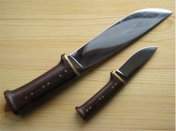

hallo zusammen,
meine zwei ersten geschmiedeten messer sind fertig und mich interessiert natürlich, was ihr davon haltet. :confused:
besonders verbesserungsvorschläge und kritik sind mir wichtig-aber macht`s gnädig, denkt an eure ersten...;-)
beide sind aus federstahl 16mm rund (aus VW-bus)
das lange: klinge20 cm lang, 3cm hoch, ca 5mm dick
griff aus shedau parierelemente ST37
das kurze: klinge10cm lang,2,5cm hoch,ca 5mm dick
griff aus obstbaumwurzel gebeitzt und gewachst, messing
mfg gerhard

Was soll ich sagen:
Das große ist genau mein Ding! :lach: :super:
Das kleine ist mir eine Spur zu filigran, aber beide sehen klasse aus.
Super Erstlinge :D Glückwunsch weiter so!!
Mir gefallen Beide gut und speziell bei dem Großen sicht es nicht nach Erstlingen aus , sehr vielversprechend - Gratuliere !
Tolle Messer, alle beide !
Wobei das große meine erste Wahl wäre.
Kritik : Ich kann es nicht ganz glauben ,das es deine ersten Messer sind...
Geschmiedet vieleicht ja (wobei beim zweiten ja die zunderschicht über die ganze länge erhalten ist :super: )
Aber es sind bestimmt nicht deine ersten Messer die du gemacht hast oder ???
Aufjedendfall weiter so :super:
Gruß Murat
Da gibt´s nichts zu kritisieren, aber auch gar nichts. :super:
Das Obstbaumholz sieht klasse aus. Das Große kann ich mir sehr gut als Outdoormesser vorstellen.Die Form finde ich sehr gelungen, ganz nach meinem Geschmack.
Sehen beide sehr sauber verarbeitet aus, wenn ich da an meine Ersten denke. :(

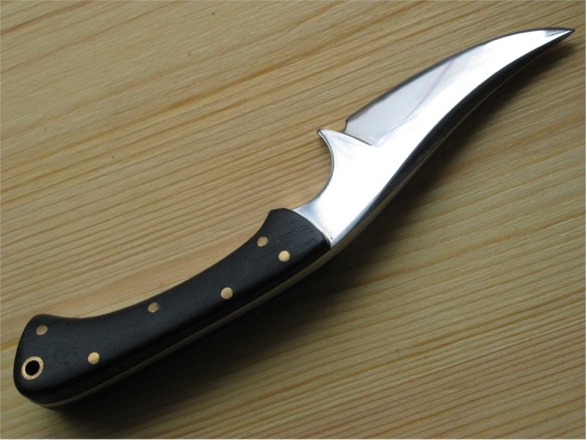

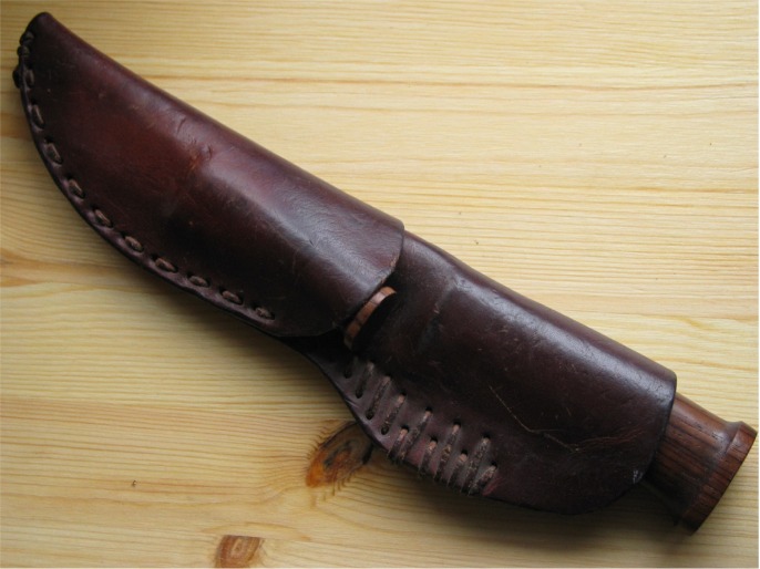

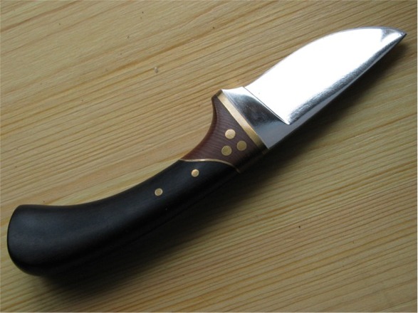

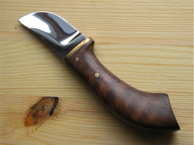

Das letzte Messer, ganz rechts, hat einen sehr interessanten Griff: Wie hast Du den gemacht?
@ hobby,
das dunkle holz ist grenadill, dann eine gebogene schicht messing, vorne ist`s eibe. zur klingenbefestigung sind die beiden hinteren (dünnen) pins, die drei grossen in der eibe waren eigentlich für ein monogramm gedacht, stellten sich aber als zu klein raus(4mm rund)- also blieben sie eben glatt...

Beim großen oben sieht der Schliff ein wenig nach Hohlschliff aus. Das mag natürlich täuschen, aber wenn es einer ist, dann wäre das schon ein wenig ein Stilbruch bei so einem Messer.

ganz klar, hohlschliff wäre hier bei einem hau- oder besser outdoormesser stilbruch-schaut nur so aus!
ist flach geschliffen- ballig wär`wohl noch sinnvoller gewesen.

nachdem ich heute Gelegenheit hatte, das große Messer aus den Bullyfedern in Schaafheim in der Hand zu halten, noch mein Kompliment von dieser Stelle.
In Natura wesentlich beeindruckender. Das Ding ist ja richtig groß. Hat mir absolut gut gefallen :)
Gruß Heiko aka Lanfear
hallo lanfear,
schön, dass dir das monster gefallen hat- und dein eindruck, dass es in natura noch grösser als im MF wirkt, war absolut richtig:
es ist grösser!!! du hattest den jüngeren bruder in der hand, ca 4cm länger und 1mm dicker...
und warum?- beim ersten ist mir das stahlparierelement(schlecht verlötet :rolleyes:) beim verkleben des griffs verrutscht und sitzt nicht mehr rechtwinklig. gesehen hab`ich`s, als alles fertig war-also: da capo!

Und du bist sicher,daß du noch nie geschmiedet hast?
Wie kommts, daß die klinge des Messers ganz oben rechts so dunkel ist?
hallo egil,
an dem messer oben rechts ist auf der `rückenhälfte`der klinge noch die schmiedehaut drangelassen, sie ist dunkelgrau bis schwarz. der geschliffene teil ist metallisch blank,da täuscht wohl die beleuchtung. die parierelemente sind mit oxydationsmittel auf alt getrimmt.
