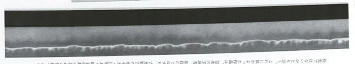

Hier habe ich mal zwei kleine Beispiele angehängt was ich mit einer hohen bzw. niedrigen Härtung meine. Die Bilder zeigen zwei Klingen aus der Provinz Bizen 13Jh. Das Bild mit der hohen Härtung zeigt eine Arbeit von Mitsutada (Nicht der Mitsutada hier im Forum! :D )
Das bemerkenswerte daran ist das die Härtelinie nicht einfach höhergelegt wurde. Eine solche Klinge kann immer noch verbiegen. Wobei die nicht gehärten "Einschnitte" und "Schluchten" in der Härtelinie selbst das Verbiegen ermöglichen. Es sind praktisch Pufferzonen wo der Stahl arbeiten kann. Gleichzeitig wird die "Steifigkeit der Klinge erhöht, da der Anteil von gehärteten Stahl höher ist als z.B. bei der zweiten Klinge von Nagamitsu. Auf den Bildern sieht man deutlich eine Art von weißen Schleier oberhalb der Härtelinie. Diese Erscheinung wird als Utsuri bezeichnet. Auf dem Bild von Nagamitsu deutlicher zu sehen.
(wenn gewünscht werd ich gerne versuchen zu erklären was genau Utsuri ist)
Ich zeige das um klar zu machen das eine isolierte Betrachtung nur vom inneren Aufbau nicht für sich alleine durchgeführt werden kann ohne das man auch die Komponente der Härtung und ihre Möglichkeiten mit in Betracht zieht

@Dieter: Würde mich schon freuen wenn das Merkmal utsuri genau erklären könntest! Die teilweise zu hörende Bezeichnung des zweiten Hamons ist ja wohl falsch, da utsuri, wie ich hörte, kein Martensit enthält.
Und wie genau wird es produziert/hervorgerufen??? Wird es immer so gemacht wie es von L. Kapp in seinem Buch "Japanische Schwertschmiedekunst" beschrieben wird? Die Erklärung ist mir etwas zu oberflächlich. Welche Anforderungen werden dazu an Material und Temperatur gestellt??

(Erklärung für Utsuri folgt später, hatte einen harten Tag. Stefan sollte vielleicht auch etwas dazu beitragen können, wenn er will/möchte)
