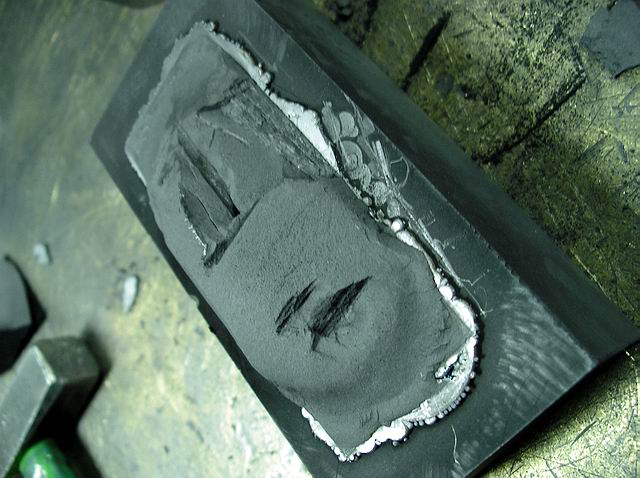

Auf mein Stichwort hin stell ich mal ein paar Bilder ein :D.
Ich fang mal mit dem ersten, leider schiefgelaufenen Versuch an, wir hatten wohl den Druck und die Temperatur zu hoch gewählt, was man am geschmolzenen Stahl eindeutig sieht.
War natürlich erstmal ein Dämpfer, besonders da dabei auch fast noch das (nicht gerade günstige) Thermoelement kaputtgegangen wäre :rolleyes: .
Nach ein paar Korrekturen, liefs dann allerdings wie geschmiert, lediglich beim größeren Paket haben sich die zwei Lagen in der Mitte nicht ganz verschweißt. Ich denke das sich das aber auch ohne Probleme beheben lässt.

Versuch 1: Härterisse, Gewaltbruchflächen, große Bereiche die nicht angebunden sind, aber auch große Bereiche die perfekt angebunden sind.
