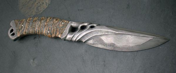

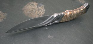

servus,

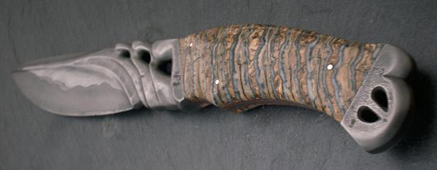

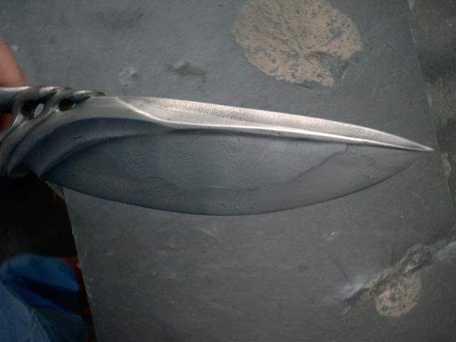

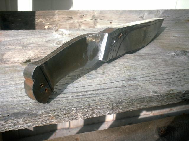

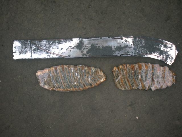

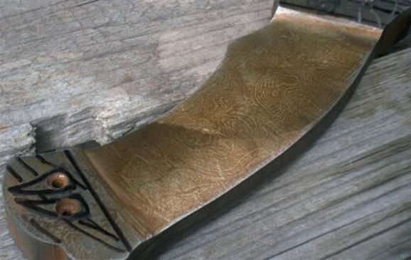

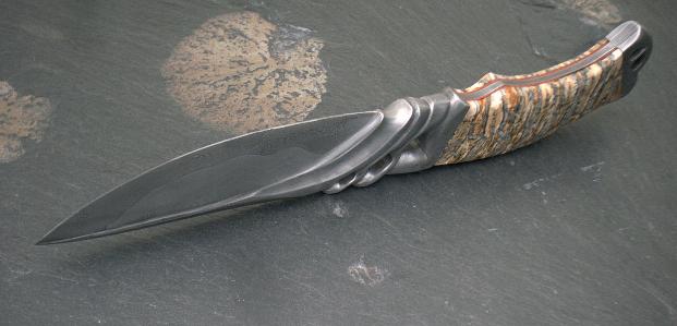

möchte mein erstes vollintegral vorstellen.
eisen ist san mai, außen wilder damast u. innen 2842. das packet u. härtung von peter stienen.
griff ist mammutbackenzahn. bild von molare gibts bei herrn heinle unter mammut zu sehen.
meine hab ich allerdings vor ca. 3 jahren in holland gekauft. zum wasserstrahlschneiden schickte ich sie an die tech. uni in dresden.
die zähne müssen aber unbedingt stabilisiert werden. also ab nach salzburg zum forumsmitglied richard. von seiner arbeit bin ich wirklich begeistert. er musste zweimal stabilisieren, hat sich aber auch gelohnt. war nirgends ein spalt oder hohlraum mehr festzustellen.
erst mal einige bilder der baustelle.
