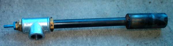

So, jetzt stelle ich euch mal mein Fabrikat mit all ihren Schwächen vor :argw: .
Der Bau der Esse selber hat mit den Materialien und durch die Tips von Peter Abel recht gut funktioniert. Danke an dieser Stelle :super:

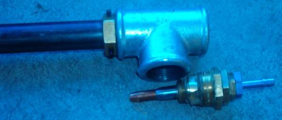

So, nun aber zu meinem Problemkind, dem Brenner.Mit dem blöden Ding werd ich noch verrückt.
Ich hab mich von den Maßangaben im großen und ganzen an die Angaben von Dex Brennerbauanleitung gehalten, aber andere Materialien verwendet, da ich diese grad zur Hand hatte.
Ich hab den Brenner im Prinzip um ein 3/4 Zoll T- Stück für Wasserleitungsrohre herum gebaut.
Nach vorne und hinten gehen mehrere verschiedene reduzierungen aus Messing auf die benötigten Durchmesser zusammen.
Durch das offene Ende beim T- Stück wird die Luft angesaugt.
Das Gas geht durch eine 0,8mm Schutzgasdüse.
Das Gasrohr hat eine Länge von 19,5 cm und einen Innendurchmesser von 16cm.
Das sind die Eckdaten.

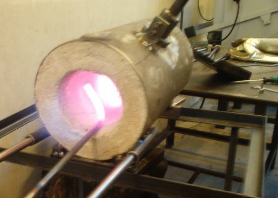

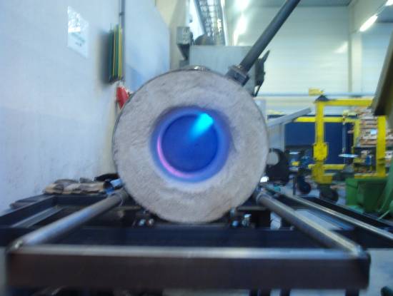

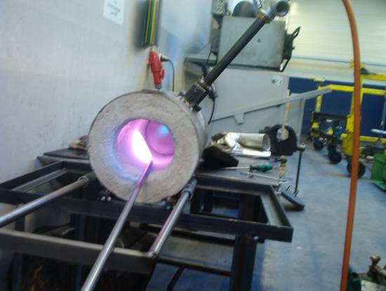

Ich hab die Esse jetzt langsam hochgefahren bis die Gasflasche zimlich auf Anschlag aufgedreht war.Leider hatte ich kein Manometer zur verfügung.
Das Ding ist laut wie ein kleines Flugzeug und ich hab vor lauter Angst geschwitzt wie wie en Pferd :glgl: .
Hab jeden Moment darauf gewartet, das mir alles um die Ohren fliegt.
Inbzwischen hab ich mich aber daran gewöhnt, ist halb so schlimm.
Das Problem ist allerdings, auch nach 15 Minuten Vollgas kriege ich nicht mehr als geschätzte 1000 bis 1100 °C hin. :argw:
Die Farbe auf den Bildern erscheint heller als sie in Wirklichkeit ist.
Zum Schmieden eigentlich genug, aber ich will schweißen ! :hehe:
Was ist nicht in ordnung mit dem Brenner?Ich hab schon in ein anderes T-Stück zusätzliche Luftschlitze geschnitten, den Brenner verkürzt, den Rohrdurchmesser auf 18,5cm vergrößert, damit er mehr Gemisch nach vorne kriegt, hat alles nicht geholfen.
Ich hab echt die Nase gestrichen voll :mad: .Ich will MIT der Essse arbeiten und nicht DARAN.Das bischen Zeit das ich von meinen Kindern und meiner Frau abzweigen kann, würde ich gerne sinnvoll nutzen.
Wer kann helfen? :confused:

Man muss immer das ganze System aus Brenner und Ofen betrachten. Wenn der Brenner OHNE die Gasesse von oxidierend bis reduzierend durch Abdrehen des Luftanteils geregelt werden kann, ist schon viel gewonnen. Die Position der Düse in Relation zur Primärluft ist wichtig; sie sollte davor (also näher zur Brennermündung) platziert sein. Meist wird dadurch der Brenner ruhiger, ebenso durch viele kleine Luftlöcher statt einiger großer.
Wenn der Brenner separat funktioniert, kann es dennoch sein, dass der Ofen nicht auf Temperatur kommt. Das kann an zu kleiner (Sauerstoffmangel) oder zu großer Öffnung (zu schneller Temperaturverlust) liegen. Hier würde ich mit einer schwenkbaren Tür (einfaches Blech) experimentieren. Dein Hinweis zur Glühfarbe spricht - ohne das Gerät in Betrieb gesehen zu haben - dafür, dass zuwenig Sauerstoff/Luft eine Ursache für die schlechte Funktion sein könnte.
Auch unzureichende Wärmedämmung kann eine Ursache sein. Für die benötigten Temperaturen braucht man bei guter Ausnutzung des Gases eine etwa 10 cm starke Wärmedämmung an allen Stellen des Gehäuses, wobei man im Ofenbau verschiedene Stufen unterschiedlich resistenter und wärmedämmender Materialien im Schichtaufbau verwendet. Auf der Feuerseite (also der Flamme am nächsten) verwendet man dichtere und stabilere Medien. Einen Hinweis auf mangelhafte Wärmedämmung kann die Gehäusetemperatur geben: wenn nach ca. 20 min. Dauerbetrieb das Gehäuse wesentlich über 100°C hat, müsstest Du die Auskleidung verbessern. Dadurch würde der Ofen dann auch sparsamer werden.
Die Geräusche des Brenners sind auch ein Beurteilungskriterium. Wenn die Flamme pulsiert und gelblich-rötlich aus der Öffnung schlägt, ist die zugeführte Gasmenge in Relation zum Sauerstoffanteil zu hoch (Reduktion). Das kann der Keramikfaser schaden - sie ist nicht reduktionsfest - und behindert den Anstieg der Temperatur. Gaszufuhr abregeln, kleinere Düse, mehr Primärluft - alles ausprobieren.
Ein Manometer würde übrigens schon sinnvoll sein, und es kostet ja nicht soviel.
Ich hoffe, dass meine Ferndiagnose etwas helfen kann!

Hallo Günter,
nach dem, was ich auf den Bildern sehe, funktioniert der Brenner nicht schlecht. Der wesentliche unterschied zu meiner Esse besteht darin, das ich die Ofenöffnung kleiner gestaltet habe, um keine so große Abstrahlung zu bekommen. Ein weiterer Unterschied von meiner Esse zu anderen besteht darin, daß ich den Brenner vertikal montiert habe. Gleichzeitig habe ich als Boden eine zusätzliche Lage Isolationswatte und darauf noch eine Schamotteplatte.
Der Hintergrund dieser Anordnung ist der, daß dort wo die Brennerflamme auftrifft eine wesentlich stärkere Isolierung vorhanden ist und der zu erwärmende Raum kleiner wird.
Du kannst mit deiner Brennerleistung nur einen begrenzten Raum auf schweißtemperatur erwärmen.
Detlef

Es ist möglich den Brenner zu "regeln" indem ich das Luftloch mehr oder weniger verschließe.
Wenn ich zuhalte fängt die Flamme an zu flackern, wie eben normal bei Gasüberschuß.Wenn das Loch ganz ofen ist, hat der Brenner eine Kräftige bläuliche Famme.
Mit der Tür, das werde ich noch probieren.Hinten ist die Esse ganz mit einem Stein verschlossen, vorne werd ich mir was einfallen lassen.
Also 10 cm Isolierung ist recht happig. Peter Abel sagt, er isoliert mit 1 1/2 Lagen Keramikwolle.Das hab ich auch.Allerdiengs ist der Feuerzement nicht so stark ausgefallen.
Das Rohr das den Körper der Esse darstellt, hat einen Innendurchmesser von 20 cm und der Brennerinnenraum hat 12 cm. Die Differenz ist Isolierung.
Den Außenkörper der Esse kann ich problemlos nach 20 Minuten Dauerbetrieb anfassen.Danach geht die Temperatur aber schon höher.Es scheint mir aber, als ob sich die Hitze von der Öffnug für den Brenner weg ausbreitet.
Die Farbe mit der die Flamme aus dem Brenner im Brennraum schlägt geht ins bläuliche.

Jetzt sag mal Günther, sehe ich das richtig auf den ersten zwei Bildern ?
Haupt-Zuluftdüse = Pneumatikflansch
"Gasdüse"/Flammdüse = Stromdüse aus Schutzgasschweißgerät ?
Wenn ja, praktische und günstige Lösung für den Düsendurchmesser !
Gruß Andreas
@ Luftauge:
Von rechts nach links:
das blaue ist ein Pneumatikanschluss wie er bei uns in der Arbeit für Luftschläuche verwendet wird.
Als nächstes folgen drei oder vier Messingreduzierungen für Wasserrohre auf einen kleineren Durchmesser.
Das nächste silberne Stück ist selber auf der Drehbank gedreht, weil ich einen Übergang von Zollgewinde der Wasserrohrreduzierungen auf das Metrische Gewinde der Schutzgasdüse brauchte.
Das letzte Kupferteil ist die 0,8mm Schutzgasdüse.Die 0,8mm beziehen sich auf die Herstellerangabe eingentlich hat die Bohrung 1mm.

Das Große Rohr am Ende des Brenners , hat dieser Durchmesser und die Länge einen Einfluss auf die Temperatur?
Mein Innendurchmesser ist 35mm und die Länge ist 100mm.

ES klappt!!!!!!!!
Ich hab noch ziemlich viel rum experimentiert und vor ein paar Tagen hab ich schließlich meine erste erfolgreiche Schweißung gemacht.
Zwei lagen Baustahl mit einer Lage 2842.
Ich hab mich gefreut wie ein Schneekönig. :hehe:
Ich hab das Rohr auf 1 Zoll vergrößert und das Flammrohr um die Hälfte verkürzt und austauschbar gemacht, indem ich es auf eine 1 Zoll Gewindemuffe geschweißt habe.
Hinten habe ich das T Stück für den Lufteinlass auch durch eine gerade 1 Zoll Gewindemuffe ausgetauscht, in die ich viele kleine Löcher gebohrt habe statt eines Großen.
Weiters hab ich verschiedene Längen für die Gasdüse probiert, was allerdings alles nichts gebracht hat.
Die Flamme ist dadurch sehr unruhig geworden und bei zwei Versuchen hat sie bereits im Rohr gezündet.
Ich hab jetz wieder die Originallänge wie oben am Bild zu sehen.
Ich habe eine Schamotplatte oben und unten an der Vorderseite montiert, so das nur noch ein schmaler Spalt von ca. 5 cm bleibt in den das Werkstück eingeführt wird.
Am Boden hab ich noch zwei lagen Keramikmatte mit Feuermörtel überzogen und so die Isolierung verbessert.
Der Brenner steht jetzt senkrecht .
Die Flamme vom Brenner ist jetzt völlig gleichmäßig und läuft relativ ruhig.man kann neben der Arbeit ein ganz normales Gespräch führen.
Ich hab die Esse schon 6 Stunden am Stück in Betrieb gehabt um zu sehen, ob sie noch schwachstellen hat.
Nach ca. 1,5 Stunden ist der Mantel außen Blau angelaufen, was allerdings daranliegen dürfte, das sich die Wärme von der Bohrung, über die der Brenner eingeführt wird, ausbreitet.
Der Brenner wird in Einen Ring eingeführt, der dann in die Bohrung im Mantel eingesteckt wird.Dieser Ring wird im Betrieb dunkelrot.
Diesen Ring möchte ich noch entfernen, indem ich die Bohrung im Mantel mit Keramikmatten welche in Feuerzement getränkt sind verkleinere und da dann direkt den Brenner einführe.
Das Rohr vom Brenner läuft auf eine Länge von ca. 5 cm blau an und ist am Rest des Rohres Handwarm.
Sollte jemand Interesse daran haben, kann ich die genauen Maße des Brenners angeben.
Vielen Dank für Eure Ratschläge, Ihr wart mir eine große Hilfe. :super: :super: :super:
Hallo Günter,
finde ich super, das die Esse jetzt läuft.
Aber Bilder sagen mehr als Wort. Wenn Du kannst mach doch ein paar Bilder von denem neuen Brenner und stell sie ins Forum.
Detlef
