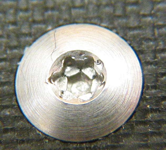

Tja, interessant, ist mir beim Passaroundparamiltary gar nicht aufgefallen, aber da sind auch 3 von 6 Schraubenköpfen (die Kreuzschrauben des Clips nicht mitgezählt, die sind i.O.) vermurkst.
Im Anhang ist der linke Kopf der Achsschraube zu sehen. Die anderen 2 komischen sehen auch so aus. Wie zwei Torx die zueinander versetzt sind. Die anderen drei sehen wie reguläre Torx aus. Da scheint wohl wirklich ein Montagewerkzeug seinen eigenen Willen durchzusetzen.
eher ein schlechter stempel in der schraubenfabrik. es wuerde doch auffallen wenn man immer den schrauber mit gewalt in die schraube haemmern muss, vorallem bie bereits gehaerteten schrauben.
Wäre aber schon ein sehr eigenartiger Stempel :irre: da wird mit an Sicherheit grenzender Wahrscheinlichkeit zweimal reingedrückt und das zweite mal halt verdreht. :glgl: Ob jetzt beim Schraubenlieferanten oder bei der Messermontage bleibt natürlich dahingestellt.

Naja, also die Schrauben sehen genauso aus wie beim Paramilitary aus dem Passaround. Dieses Problem betrifft also nicht nur das Manix.
Um so bedauerlicher, wie ich finde. Die Schraubenköpfe sind wirklich alles andere als ansehenlich. Außerdem besteht die Gefahr, daß sie beim öffnen oder zudrehen nicht die Kraft aufnehmen können die sie sollten.

also die schrauben auf dem bild oben sind für mich voll ok.
das ist eine art riebeschraube, wo an dem schlüssel ein kleiner runder absatz unten dran sein muß , mit dem er in die vertiefung passt.
das die klinge nicht geschliffen ist, ist peinlich im quadrat. so etwas darf nicht passieren.
dito was die schrauben auf dem Bild angeht, die vom Dodo sehen genauso aus. die schraubendreher passen auch perfekt, es fühlt sich nicht so an als wären die schrauben beschädigt :confused:

Der Innenvielzahn dieser Schrauben wird mit einem Stempel geprägt.
Vorher ein Loch gebohrt, das etwas kleiner ist als das Diagonalmaß des Innenvielzahns usw.
Wichtig ist nur , daß der Schlüssel passt.
Inbus wird übrigens genauso gemacht.
Gruß Stefan
die schrauben sehen aus wie torx mit fuehrungsstift und einem kraftabtrieb ueber die flanken. der fuehrungsstift ist fuer das leichtere automatische verschrauben, die komischen halbrunde auf den ecken sollen das runddrehen verhindern.
Warum sind dann bei einem Messer 3 Köpfe so (mit unterschiedlichen Winkeln der 2 Ebenen zueinander) und 3 Köpfe normal?
HankEr, das Bild von deiner Schraube sieht meiner Meinung nach auch nicht normal aus ! Das ist wirklich was faul. Nur auf dem Bild der 1000 Gekreuzigten kann ich irgendwie nichts komisches sehen :confused:
gruss, Keno
