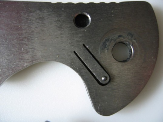

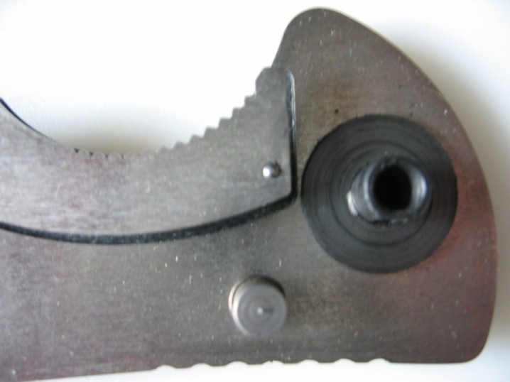

Ich habe ein Commander BTS von 2002 und bin wirklich sehr zufrieden ! Etwas irritierend finde ich, daß der eine DETENTBALL auf der Linerplatine nicht für eine ausreichende Arretierung im geschlossenen Zustand sorgt, allerdings hat dieses Baujahr tatsächlich innen einen zweiten DETENTBALL auf der gegenüberliegenden Platinenseite ziemlich an der Klingenachse, und dieser verriegelt mit einem dezenten Klick, was leider nicht bei allen Exemplaren einwandfrei funktioniert, darum kann ich gerade bei diesem Messertyp nur raten, es erst zu kaufen, nachdem man es persönlich ausprobiert hat ! Preislich (habe es in München bei Herrn Lehner für 240 Euro gekauft) ist es eigentlich viel zu teuer, denn die Verarbeitung, wie z.B. die sehr rauhen Titanliner ist in dieser Preisregion normalerweise wesentlich besser, jedoch kann man ja selbst Hand anlegen und mit einer manuellen Nacharbeit / Schleifen etwas verbessern. Mein Klingengang ist dauerhaft spielfrei und dieses satte sichere Gefühl in der Hand ist schon sehr beruhigend bei einer Schneidarbeit !

Dieses zweite Teil mit dem Detendball hab ich auch bei meinem 2002er Mini-Commander.
Es scheint mir persöhnlich so, als solle damit Klingenspiel, ,hervorgehoben durch den kleineren Washer auf dieser Seite, beseitigt/verhindert werden.
