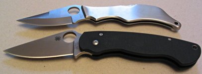

Im Anhang noch zwei Bilder. Das eine vergleicht das Verhältnis von Klingen- zu Grifflänge zwischen dem Paramilitary und dem BM 940 und das andere zeigt die beiden Testmesser zusammen.

Danke für die Bilder, HankEr.
Die rötlichen Schimmer haben mich auch schon irritiert, scheint am S30V zu liegen bzw dort stärker aufzutreten. Beim Dodo sieht's genauso aus.
Fabrikschliff oder nicht - ich habe da keine Ahnung, da musst du den freak fragen ;)

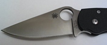

Anbei noch ein paar Detailaufnahmen des Paramilitaries. Die darauf zu sehenden scharfe Ecke hinten am Klingenrücken im geschlossenen Zustand würde ich z.B. auch entfernen, da sie keinerlei Funktion erfüllt, der Klingenanschlag geht überhaupt nicht soweit nach oben.
... und war man zwei verschiedene Schraubensysteme (Torx am Rahmen, Kreuz am Clip) braucht verstehe ich auch nicht ganz.

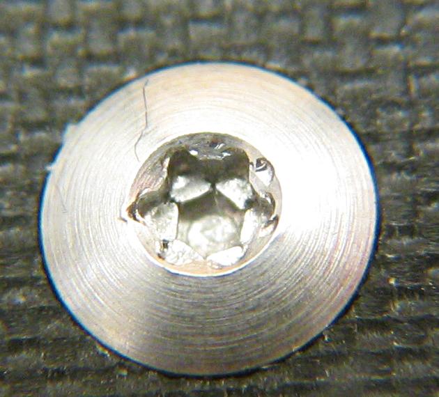

Im Anhang 3 Bilder meiner Kantenentschärfung. Erst wollte ich ja eine Rundung, habe aber keine Linie gefunden die harmonisch in die anderen Schwünge des Klingenrückens übergegangen wäre. Auch nachdem das Eck weg ist will mir einfach kein funktionaler Grund dafür einfallen. Die minmal höhere seitliche Führung kann es ja wohl nicht sein.
Auf dem dritten Bild sieht man übrigens auf der Verriegelungsrampe die rötlichen Verfärbungen wie man sie auch an anderen Flächen finden. Wie zum Beispiel im Klingeloch in Bild 2 wenn man sich vom Staub nicht zusehr ablenken läßt. Diese Verfärbungen waren auf dem Passaroundmesser gleichermaßen zu finden.
Auf dem ersten Bild kann man auch das Innere des Achsschraubenkopfes bewundern, der wie schon erwähnt ganz anders als der des Aktionsexemplares ist.

Sieht gut aus, HankEr. Die rötlichen Verfärbungen sind mir auch schon aufgefallen. Sie entstehen beim Lasern der Klingen, habe ich mir erzählen lassen. Anscheinend ist es nicht kosteneffektiv, sie [vernünftig] zu entfernen. Schade eigentlich, ich finde das gerade solche Details wichtig sind. So muss man halt selber zum Schleifpapier greifen...

paramilitary: flachschliff, griffiger g10 griff, toller lock, der wieder erwarten auch fuer mich als linkshaender problemlos zu bedienen war, was will man mehr? nen besseren clip, den man auchnoch umsetzen kann!
das war der einzige kritikpunkt, der mir auffiel, ausser der roetlichen verfaerbung. aber das ist nur schoenheit, der benutzbarkeit tut das keinen abbruch.

Scorpius:
Nix halbes, nix ganzes. Klinge sieht billig aus, es drängt sich nix auf, wofür man so ein dünnes Messer braucht. Es passt überhaupt nicht in meine Hand. Egal, wie ich es greife, irgendetwas stört. Habs dann wieder weggepackt.
Paramillie:
Höhö. das wurde benutzt. Sieht man gleich. Hat sich auch eingelaufen, ging leicht auf. Hat deutliches Klingenspiel in beide Richtungen. Werde mal die Tage sehen, obs mit Anziehen der Achse weg geht.
Die Klinge gefällt mir. Einfach gehalten und in der Hand mit dem relativ großem Griff voll ok. Den Griff finde ich dagegen schon fast kompliziert.
