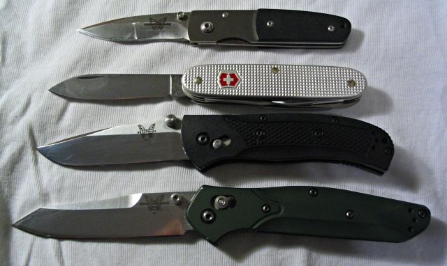

Seit heute Mittag befindet sich das Benchmade Mini-Ambush aus crashlanders Messerkettenbrief in meinem (vorübergehenden) Besitz.
Technische Daten
Das Messer hat ein Rolling Lock, Kunststoffgriff und eine Klinge aus AUS-8. Es wiegt 82g, ist geschlossen 10,1cm lang und über den Griffschalen 13,3mm breit. Die Klinge ist 7,6cm lang.
Ergonomie
Das Messer ist angenehm klein und liegt recht gut in meinen großen aber schlanken Händen.
Der Daumenstift ist gut zu erreichen. Beim Öffnen geht die erste Stufe (bis die Spitze etwa 1cm aus den Schalen ist) recht leicht -- trotzdem hat man nicht das Gefühl, das Messer könnte aus versehen aufklappen -- bis man bis zu einem Öffnungswinkel von ca. 80° einen höheren Widerstand überwinden muß. Danach geht es wieder leichtgängig weiter. Gewöhnungsbedürftig.
Einer linkshändigen Bedienung liegt nichts im Wege. Zwar ist der Entriegelungsschieber nur links, aber man kann ihn auch gut mit dem Zeigefinger bedienen, der dann zwar zum Schließen fehlt, aber ich nehme an Linkshänder haben da ihre Tricks :ahaa:
Der Clip ist relativ kurz, seine Federkraft ist ein guter Kompromiss.
Verarbeitung
Die Klinge hat leichtes vertikales und kein merkliches horizontales Spiel. Sie verriegelt sicher; unschöne Grate oder Bearbeitungsspuren sind nirgends zu entdecken.
Die Lackierung des Clips ist schon an manchen Stellen abgeplatzt.
Die Klinge
Die Klinge hat eine gute Schneidengeometrie. Sie hat einen Flachschliff und eine praxisgerechte Schneidendicke.
Leider hatte das Messer einen recht bösen Grat. Also gleich mal ran an den mittleren Spyderco Stein, ein paar mal drüber, die feine Seite hinterher und das Ding sollte weg sein. War aber nicht so, der Grat ist gebrochen, das Messer war stumpfer als zuvor. Also nochmal richtig. Mittelgrober Diamantstein heraus, mit dem Feinen hinterher und ... wieder ein hartnäckiger Grat. Also noch ein Stück weg und wieder ein böser Grat.
Um eine lange Geschichte kurz zu machen, das Messer ist jetzt scharf, aber noch bei keinem Messer hatte ich so hartnäckig gegen Gratbildung zu kämpfen. Schlecht.
Soviel erstmal zu meinen ersten Eindrücken. Im Anhang noch ein Bild um die Größenverhälnisse zu zeigen.

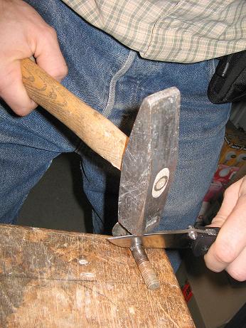

das Ambush ist jetzt schon einige Tage weg und Ich muß sagen es fehlt mir ein wenig. Ich hätte nicht gedacht das mir das Messer so gut gefallen würde. Die Optik ist gefällig und die Öffnungsmechanik macht lust darauf es jedesmal ein wenig schneller zu öffnen. War schon ein richtiger spleen von mir, selbst auf Klo, es immer schneller zu öffnen. Es braucht vorallem nicht dieser schnappenden Handbewegung um es auf zu bekommen. Hölle scharf ist es auch und hat auch nicht im geringsten seiner Schärfe eingebüßt trotz "normaler" benutzung.
Ach hier sind noch ein paar Bilder von den vers. versuchen. :D

Cuchillero schrieb:
... die Öffnungsmechanik macht lust darauf es jedesmal ein wenig schneller zu öffnen....selbst auf Klo
An dieser Stelle möchte ich darauf hinweisen, das Klopapier inzwischen auch mit Perforation erhältlich ist. :steirer:
Wenn das zweite Bild kein Fake ist, dann finde ich es im Rahmen eines solchen Passarounds keinen angemessenen Umgang mit fremdem Eigentum, muß ich sagen.
Oder was verstehst Du unter "normaler Benutzung"??? :argw:
:steirer:
SORRY, aber nach sovielen toternsten und gutgemachten Berichten über diesen kleinen Handschmeichler, dem man eigentlich nichts mehr gleichwertiges draufzusetzen hat, konnte Ich mir die Fotos nicht verkneifen. Ich wollte es ja noch doller treiben. :teuflisch
Ist vielleicht mein Berliner Humor der jetzt da kam aber fragt ELDIRKO der kennt mich jetzt von ein paar treffen her und der kann euch bezeugen das Ich Harmlos bin. Außerdem muß Ich doch meine Kamera ein wenig testen.
Das Bolzen Foto ist doch nen toller fake oder los sagt doch :D .
Gruß Dirk
Gruß Dirk
