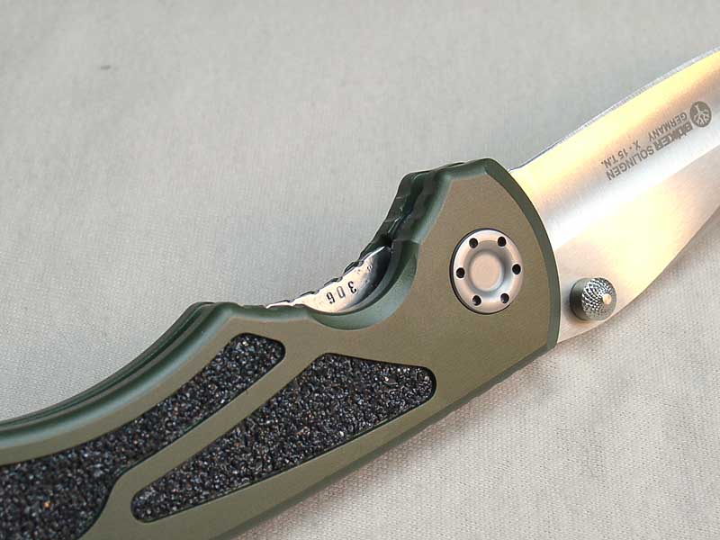

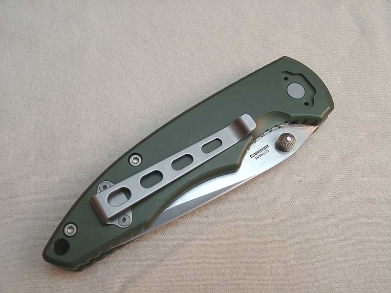

Das Messer kam werksseitig mit Tip-down montiertem Clip, wodurch die Klingenachse auf der Griffrückseite ja verdeckt ist.
Ich war gespannt, ob sich hierunter noch ein Schraubenkopf befindet, oder ob der eigentliche Schraubenkopf der auf der Griffoberseite (mit den 6 Bohrungen) ist. Leider ist letzteres der Fall, d.h. man muß hier ohne das Spezialwerkzeug im Zweifelsfall improvisieren.
Microtech macht das mit seinen Tri-Wing Schrauben ja vor; allerdings finde ich das als Beispiel nicht unbedingt nachahmenswert.

Das einzige kleine Manko ist das Clipende in der Tip-up Position: der Sitz des Clips ist so gefräst, daß das Clipende deutlich zum Rand der Griffschale zeigt (siehe Bild) und sogar ein wenig in die Aussparung für den Zeigefinger hineinragt. Dies spürt der Zeigefinger deutlich.
Ein technischer Grund hierfür ist nach meinem Ermessen nicht ersichtlich; man könnte dies werksseitig ganz einfach beheben, indem man die Tasche für den Clip ein paar Grad verdreht fräst, wodurch das Clipende dann in der Griffmitte positioniert wäre.
In der Tip-down Position stört der Clip in keiner Weise.
Der ansteigende Klingenrücken bietet durch den fließenden Übergang vom Griffrücken eine gute Daumenauflage, womit ich gleich bei meinem zweiten Verbesserungsvorschlag lande:
Eine Riffelung auf dem Klingenrücken würde die Griffsicherheit hier nochmal ohne großen Aufwand verbessern. (siehe Bild)

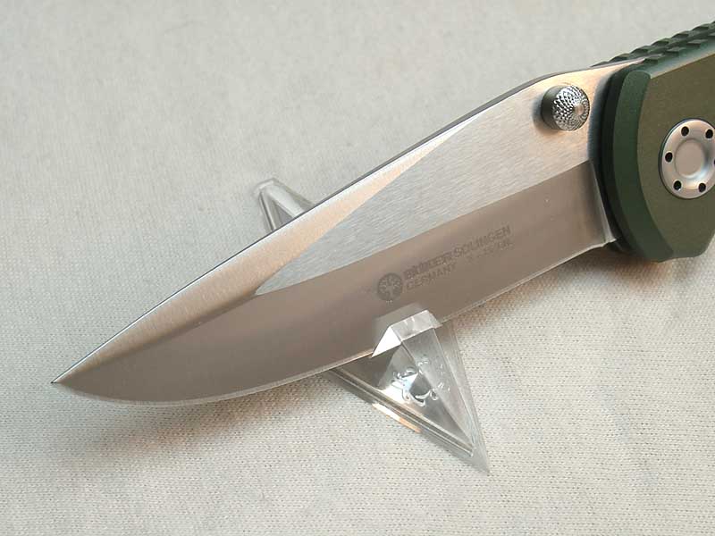

Die Klinge gefällt durch ihre schöne Two-tone Satinierung, bei der die plane Seitenfläche schön längssatiniert ist, während die Schliffflächen sehr fein und schön schimmernd quer satiniert sind. Insgesamt sehr sauber und exakt verarbeitet, ohne Maschinenspuren.
Die Schärfe ab Werk ist sehr gut, auch wenn die Schneide von der Seite einen teilweise etwas rauen Eindruck macht. Trotzdem „sägt“ das Messer nicht, sondern schneidet sehr sauber.
Die Klinge trägt einen Hohlschliff.

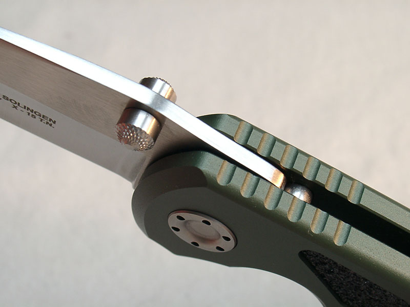

Der Daumenknopf sitzt sehr gut positioniert in der Ausfräsung des Griffes, die recht weit gehalten ist und ist dadurch eine sehr gute Bedienbarkeit z.B. auch mit gefütterten Lederhandschuhen bietet, und zwar sowohl beim Öffnen wie auch beim Schließen des Messers. Besser kann das Handling hier nicht ausfallen.

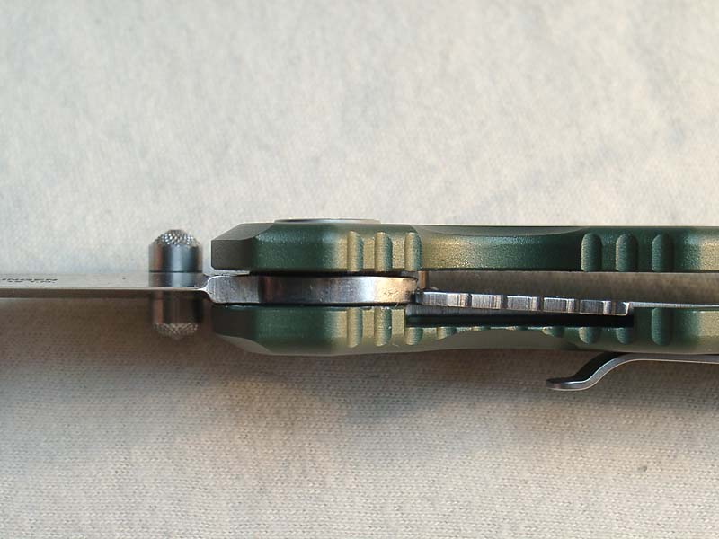

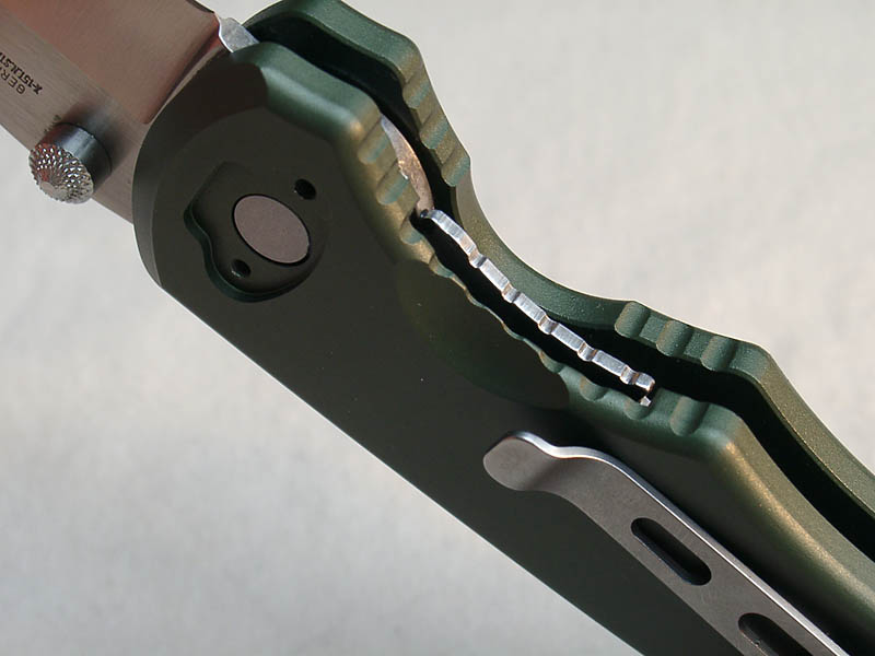

Darüber, wie weit ein Liner von der Griffschale verdeckt sein sollte, existieren ja sehr konträre Meinungen. Ich persönlich favorisiere einen gut zu erreichenden Liner deutlich.
Und die untere Griffschale deckt ihn fast vollkommen ab, so daß ein versehentliches Lösen beim „White-Knuckle-Test“ IMHO nicht wahrscheinlich ist.
Gefreut habe ich mich speziell hier auch über die geschmeidige Kante der unteren Schale (siehe Bild). Bei meinem Kalashnikov sah die Kante sehr ähnlich aus und hat den Zeigefinger stark malträtiert (siehe HIER). Hier ist beim Helios trotz sehr ähnlicher Optik rein gar nichts davon zu spüren, obwohl die Schale sehr dünn und zudem gezahnt ausläuft. Exzellent!
