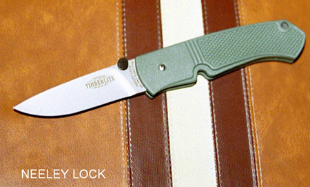

Frame,Axis,Back,Liner Compression, Ball Baering, Phantom usw...Locks wie Sand am Meer.Leider kenne ich die Funktionsweise der meisten Locks nicht, und schlage deshalb vor hier mal alle Locks zusammenzutragen. Fotos , Skizzen oder Erklärungen der Funktionsweise würden wahrscheinlich nicht nur mir weiterhelfen.Ich fang mal mit dem Back Lock an
Zum Back lock gibt’s nicht viel zu sagen.Die Feder halt den lock unter Spannung.Die Entriegelung der Klinge erfolgt durch runterdrücken des Locks gegen die Feder.

LAWKS: Sicherungsystem für Liner-locks von CRKT. Ein Hebel Schiebt sich hinter den Liner. Zur Bedienung ist ein Hebel an der Stelle wo der Daumen beim Säbelgriff liegt.
