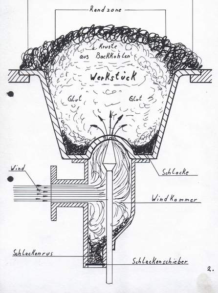

hat einer vielleicht einen Bauanleitung für eine Schmiedeesse?
Die Feuerschüssel ist nicht so das Problem nur der Mechanismus mit der Luftregulierung und insgesamt der ganze kasten unter der Esse macht mir noch was Kopfzerbrechen.
Wäre super wenn da einer was für mich hätte.
Danke schonmal im vorraus!

Hi auch.
Ich habe noch etwas gefunden:
Hier noch eine Skizze der Esse:
Schönen Abend auch.
pit03.
Wir bauen Schmiede-Ess-Eisen!
Du musst unter der Feuermulde einen Kasten haben, durch den die Luft durch das Düsenloch(im Düsenloch wird der Düsen-oder Schlackenkegel geführt) oder bei der Verwendung von Holzkohle durch einen Düsenkopf (ohne Schlackenkegel)in die Mulde strömt.
Der Unterbau mit Düsenloch fängt zudem die Schlackenstückchen und Kohlenstaub auf.
Unten muss eine Sollöffnung zur Entfernung der Schlacke und Staub vorhanden sein. Sonst verstopft der Unterbau und Luft kann nicht mehr in ausreichender Menge für ein gutes Feuer in der Mulde ankommen.
Die Regulierstange für den Düsenkegel wird durch den Unterbau geführt. Der Düsenkegel bricht die Schlacke und reguliert die Strömung der Luft. Die Luft kann breit gefächert oder schmal in die Mulde geführt werden. Dadurch hat man verschiedene Möglichkleiten der Feuerführung.
Am Unterbau sind die Bedienhebel angebracht.
Falls Du genaue Unterlagen benötigst, melde Dich einfach mal bei mir!
Gruß Markus
Super,
denke mal das die Erklärungen und die Zeichnung für den Anfang genügen.
So dann werde ich mich mal dran geben!
Vielen Dank nochmal
Gruß, Sika
