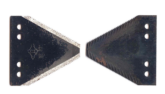

Moin,
ich hätte da vielleicht was passendes für Dich (geschenkt, nur die Porto-Kosten hätte ich gerne :D )
Es sind (neuwertige) Messer eines Silo-Schneiders (Hersteller=Fahr).
Die Klingen lassen sich so gerade eben noch mit einer guten Schlichtfeile feilen und der bereits vorhandene Anschliff "könnte" für einen Hächsler funktioneren.
Vielleicht kannst Du Dir das passende "kalt" rausflexen und sparst Dir das Härten???
Maße:
Grundmaß = ca: 76 X 75 mm
Lochabstand der äußeren Löcher = ca. 61 mm
Lochabstand der inneren Löcher = ca. 30 mm
Materialstärke = 2,2 mm
Hier noch ein Foto---bei Interesse, schick´mir ne mail
Der Scan zeigt einmal die Vorderseite und die Rückseite

Wow! 1000 Dank für die Auskünfte.
@olli: Danke für das Angebot, das wäre vermutlich am einfachsten, aber wenn die Dreiecke wirklich die angegebenen Maße haben, krieg ich daraus keine Klingen mit den Maßen wie ich sie brauche.
