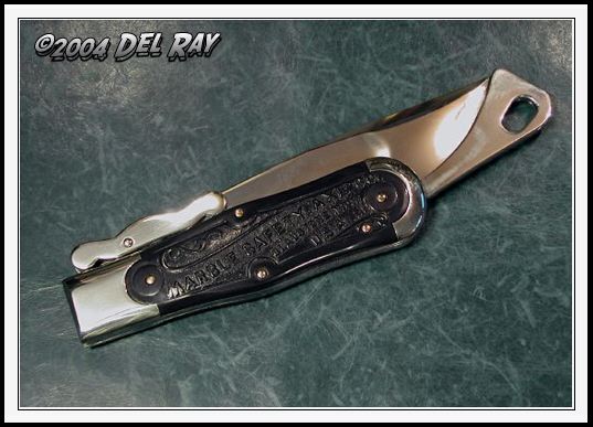

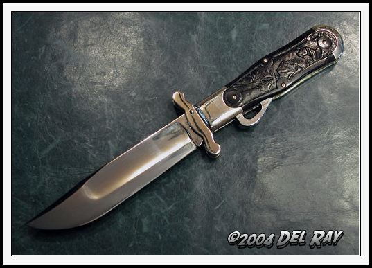

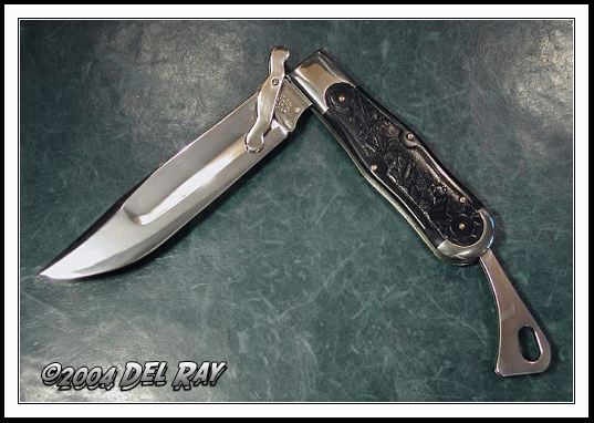

Hier eins der aufregendsten Knife-Patterns der letzten fast 90 Jahre:
Webster Marble's
MARBLE'S ARMS SAFETY FOLDER, patentiert und hergestellt
von 'M.S.A. Marbles Safety Axe Co.', Gladstone, Michigan USA, in den frühen 20er Jahren.
Marbles hatte mit gleichem Sicherheitsverschluss Ende des 19.Jahrhunderts die berühmte Marbles Safety Axe hergestellt, bei der der Schutz der Schneide im Griff versenkt werden konnte, wenn man sie gebrauchen wollte; beim Transport im Rucksack wurde der Schutz über die Schneide geklappt.
Der Safety Folder ist eigentlich ein kleineres Bowie Knife mit einer Klingenlänge von 12cm und einer Gesamtlänge ausgeklappt von 25cm, incl. Foalding-Guard.
Griff aus Hartplastik mit Karibou/Berglöwe Motiv.
Das Messer wird wie ein Slip-Joint Folder geöffnet, klappt man den Sicherheitsbügel ein, sitzt die Klinge bombenfest gesichert.
