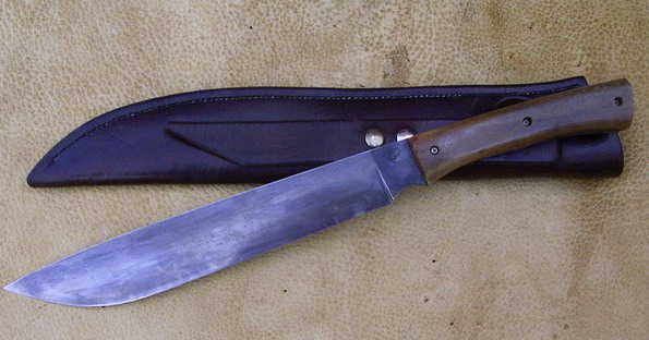

Um nicht zu verhungern hatten wir uns neben Trockenfutter der Fa. Globetrotter eine Schrotflinte, eine Angel und (wie immer) ein paar Messer mitgenommen. Schmuckstück meiner Ausrüstung war ein großes Jagdmesser (s. Bild), das mir seit seiner Entstehung in der Hennick’schen Schmiede 2003, als Begleiter in schwierigen Situationen in der Nase steckte. Allerdings war das Budget für Messer dieser Preisklasse aufgebraucht.
Unmittelbar vor meiner Abreise erhielt ich (-völlig unverdient) dieses Stück aus C 60 mit Griffschalen aus fossiler Seekuhrippe, exzellentem balligem Schliff und optimaler Wärmebehandlung, inklusive einer handgefertigten Lederscheide – geschenkt!
Das Messer sollte vier Wochen lang mit mir durch „Dick und Dünn“ der Kanadischen Wildnis gehen und als Werk seinen Meister loben.
Die angesichts unserer Hauptbeute – Grouse (das sind Waldhühner, etwa in der Größe einer Fasanenhenne) und Miniforellen – imposante Größe des Messers (Klinge 27,5, Griff 14cm) stellte entgegen anderslautender Befürchtungen europäischer Jäger, kein Problem dar. Vielmehr ärgerte ich mich bald, dass ich überhaupt ein Beil mitgenommen hatte und fand, dass auch vor dem Hintergrund unserer Position in der dortigen Nahrungskette, ein kleines Messer eher Nachteile mit sich gebracht hätte... Da ich gerne allen Dingen einen Namen gebe, nannte ich dieses Messer in Anlehnung an das 140 Mio. Jahre alte Griffmaterial: „Fossil“.(Berichtigung von Uli; die Seekuhrippe ist ca 200 Jahre alt, aber der Name gefällt mir.)

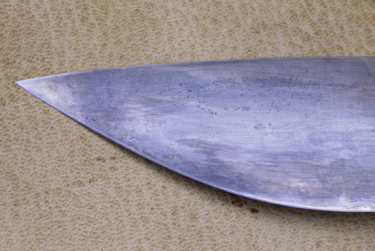

Das geringe Gewicht, die Schnitthaltigkeit und Elastizität der Schneide sowie der ideale Schwerpunkt ließen den Arm dabei nicht vorzeitig ermüden. Am See angekommen, konnte man sich mit der Klinge, die einfach im Wasser abgespült und trocken gerieben wurde, noch problemlos den Unterarm rasieren. Leichte Oxydationsspuren durch den Saft von „Herakleum lanatum“ und der durchgeschwitzten Lederscheide taten der rustikalen Schönheit keinen Abbruch.

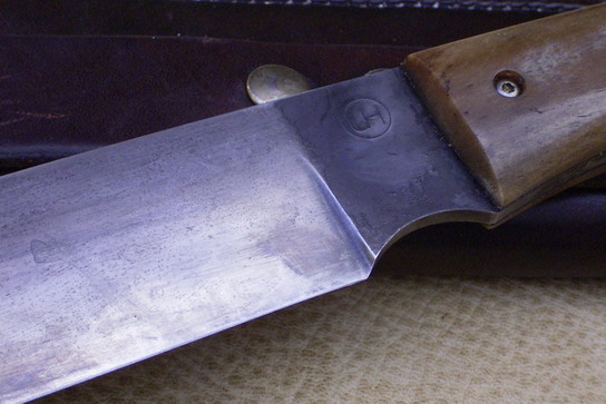

Vielen Dank Jürgen für diesen schönen Bericht.
Für mich sind solch Geschichten und Erlebnisse eine wunderbare Bestätigung meiner Arbeit.
Die Bilder sind nach der Reise bei mir in der Werkstatt entstanden.

ein wirklich schöner Bericht. Das zeigt das ein so "simpler" Stahl optimale Leistung bringt. Das muß ein hochlegierter erstmal nachmachen.
@ulli: Kannst du noch Angaben zum Gewicht und zur Klingendicke machen?

Klingenstärke sind 4mm, Länge ca 260mm plus 130mm Griff, Gewicht kann ich leider nicht sagen, aber recht leicht.
Der Klingenanschliff ist leicht ballig über die ganze Flanke.
Nun ich denke auch dieser Bericht zeigt was ein günstiger und leicht zu beschaffender Stahl zu leisten vermag.

Meine Frage: hast Du das Messer am Gürtel getragen oder am Rucksack befestigt? Die Länge ist ja schon beträchtlich.
trigger06 schrieb:
Toller Tourbericht und tolles Messer!
Das Messer wurde hinter dem Gürtel getragen und mit der Riemensicherung festgeknöpft, Druckknöpfe.
Dies ist eine sichere und komfortabele Tragweise, da man das Messer beweglich hinter dem Gürtel hat und leicht ablegen kann ohne den Gürtel zu öffnen.

Ich finde den Bericht echt beeindruckend. Als ich aber das Bild des Messers "Fossils" gesehen habe, bin ich schon ein wenig erschrocken was du alles damit gemacht hast. Ich dachte mit so nem Säbel kann man nur hacken und den weg freischlagen. Naja es gibt halt Leute die sind besser als McGiver.... :lach:
