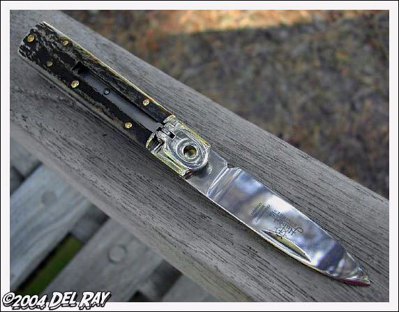

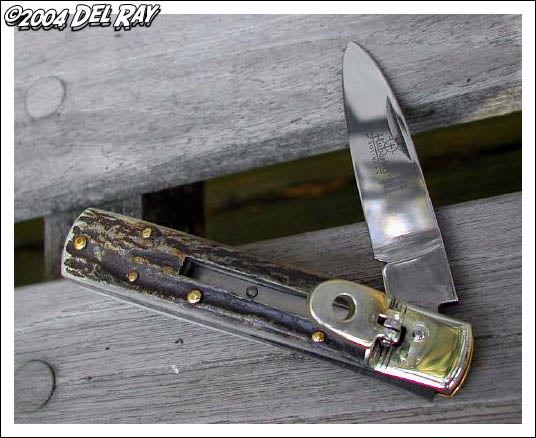

Hier ein wirklich klassischer Springer!
Ist zwar nicht wirklich 'vintage', allerdings ist der sogenannte 'Lever-Lock' (Lever=Hebel) Verschlussmechanismus Mitte/Ende des 19.Jahrhunderts entwickelt worden, um Jägern bei Ausübung der Jagd
zu ermöglichen, ein Taschenmesser mit nur einer Hand zu öffnen, der Messertyp ist also sehr 'vintage'.
Für den Schwung beim Öffnen sorgt eine kräftige 'Leaf-Spring' Feder.
Man könnte sagen, es handelt sich um das
'Klassische Deutsche Einhandmesser'.
Diese Lever-Locks werden nach wie vor in verschiedenen Grössen und Varianten von der Solinger Firma HUBERTUS in Handarbeit hergestellt, die für diese Art Springmesser weltweite Bekanntheit genießt, besonders in USA, wo man den Hubertus Lever-Lock Springer als ein typisch deutsches und Solinger Produkt schätzt.
Viele jetzt nicht mehr existierende Solinger Hersteller, wie Weidmannsheil oder C.F.Ern oder Weltersbach, hatten Lever-Locks bis Ende der 60er Jahre hergestellt, heute begehrte Sammlerobjekte.
Das gezeigte Hubertus ist ein 09cm slim-line, Klingenlänge 6.5cm (incl. Erl), Länge geöffnet 16cm. Es erübrigt sich zu erwähnen, dass alle aktuellen Hubertus Springer den Erfordernissen des Waffengesetzes entsprechen und für Käufer über 18 Jahre zu erwerben sind, Preise um die EUR100.-, je nach Grösse und Klingenanzahl.

Super, Uli Zerdick, die wunderbaren Abbildungen von einem wirklich klassischen Messertyp, der sich stark von CNC-gefertigten Messern abhebt.
Nicht umsonst werden offenbar viele amerikanische Messersammler von deratigen deutschen Messern "mit Ausstrahlung" fasziniert, bei denen alleine durch das Griffmaterial jedes Messer unterschiedlich ist und das nicht von fernöstlichen Herstellern reproduziert werden kann und anschließend als Massenware die Knifeshows überschwemmt.

Frage:
Lässt sich das auch ohne "Automatik-Hebel" mittels der
"Fingernagelöffnungshilfe" öffnen?
Ein DA sozusagen :ahaa: :glgl: :D :D
bigbore schrieb:
Frage:
Hallo bigbore,
man kann bei einem Hubertus Lever-Lock Automatik die Springfeder rausmontieren, und da die Rückenfeder die Klinge stabilisiert, hat man dann einen normalen sogenannten 'Slip-Joint-Folder (oder auch 'Taschenmesser' ;) ), dann braucht man die 'Fingernagelöffnungshilfe (in USA 'nail nick'), um die Klinge zu öffnen.
Sollte irgendwann aus irgendwelchen Gründen die Springfeder mal brechen, ist es das Gleiche. Oder es gibt natürlich Länder, wie die USA :D , wo Springmesser immer noch offiziell nicht erlaubt sind.
.... hört sich vielleicht kompliziert an, ist aber ganz einfach.
Gruss,
ULI ZERDICK
