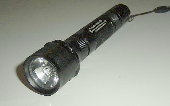

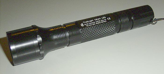

Bin ja nicht so der grosse Leuchten-Fachmann, aber brauche dann doch fürs Gassi-mit´m-Hund und fürs Auto und, und, und ... eine Lampe.
Bei einer ****-Auktion habe ich zugeschlagen und DAS kam ins Haus:
Treklight Taschenlampe mit 1 Watt Luxeon LED betrieben mit 2 Stück AA-Batterien.
Grösse 175 mm / Kopfdurchmesser 35 mm / Schaftdurchmesser 25 mm.
Material Aluminium schwarz, Abdichtung mit O-Ringen, Endkappen-KLICK-Schalter.
Angegebene Dauerleuchtzeit mit den 2 Alkalis = 180 min.
Preis inkl. Versand ~ EUR 24,-- (!).​
Was zu schön um wahr zu sein klang, war tatsächlich kein Märchen. Die Lampe kommt in einer (nicht besonders hochwertigen, aber alltagstauglichen) Nylon-Gürteltasche ohne Batterien aber mit einer Handschlaufe an der Öse.
Sie liegt durch den geriffelten, schlanken Griff sehr gut in der Hand und das Gewicht ist angenehm tragbar. Durch die insgesamt sehr massive Bauweise hat man "richtig was" in der Hand. Batterien passen sehr genau und auch wenn man die Lampe rüttelt - man hört kein Klappern.
Die Leuchtweite ist rundum enorm! Den Nahbereich leuchtet sie kraftvoll, hell und schattenfrei aus. Im Bereich bis 20 m ist Sie meiner Surefire G2 (P60) deutlich überlegen, bis 50 m gleichwertig, danach übernimmt die Surefire, weil diese enger fokussiert ist und weiter leuchtet. Die Lichtfarbe ist IMHO ganz leicht grünstichig (fällt nur im Vergleich direkt zu anderen Lampen auf).
Den Dauerbetrieb habe ich versucht auszutesten, nach den angegebenen 3 Stunden hat sich aber in der Lichtleistung GAR NICHTS verändert gehabt, so dass ich den Versuch abgebrochen habe und sie erstmal im täglichen Gebrauch weiterbenutze bis sie ausgeht. (Der Fairness halber muss ich aber sagen, dass ich mit nagelneu aufgeladenen AA-Akkus angefangen habe und nicht mit einfachen Alkalis).
Fazit:
Ich habe mir erstmal direkt noch ein paar davon bestellt, mal sehen, ob es Schwankungen zwischen den einelnen Lampen gibt. Generell finde ich dieses Teil aber ein "must buy" für alle, die eine richtig gute 1 Watt Luxeon LED-Taschenlampe in massiver Bauweise wollen. Und die Unterhaltskosten sprechen sowieso für sich!
Gibt es schon andere User, die diese Lampe benutzen - Erfahrungsaustausch?

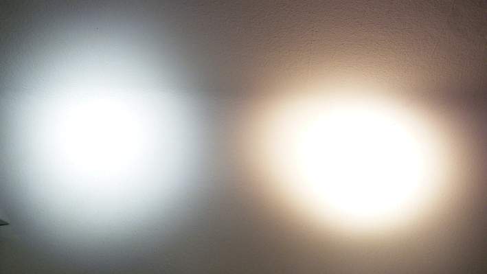

Auf dem Vergleichsbild ist links die Treklight und rechts die Surefire G2 mit dem P60 Brenner zu sehen. Es ist keine Montage, beide Lampen leuchten zur gleichen Zeit im gleichen Raum. Abstand zur Wand = 4 m. Die verzerrenden Schatten im oberen Bereich der Surefire liegen an einer Wölbung in der Wand.

[...]betrieben mit 2 Stück AA-Batterien.[...]Im Bereich bis 20 m ist Sie meiner Surefire G2 (P60) deutlich überlegen, bis 50 m gleichwertig, danach übernimmt die Surefire, weil diese enger fokussiert ist und weiter leuchtet.[...]
Auf dem Vergleichsbild ist links die Treklight und rechts die Surefire G2 mit dem P60 Brenner zu sehen. Es ist keine Montage, beide Lampen leuchten zur gleichen Zeit im gleichen Raum. Abstand zur Wand = 4 m.[...]
Eine LED-Lampe, also relativ (im Vergleich zu Surefire) schockresistent, mit stino Mignons, deutlich billiger (auch in den Folgekosten) - und das auch bis 20m besser und bis 50m gleichwertig! Für alles darüber (wenn denn mal) hol ich eh die 4D raus...
Die Lichtleistung gegenüber der G2 kann ich kaum glauben. Aber das Bild spricht durchaus Bände.

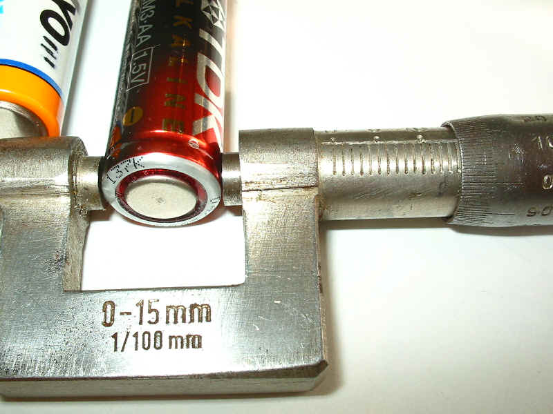

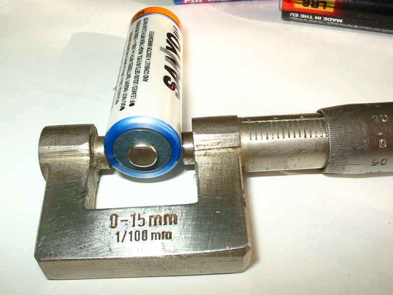

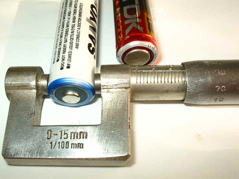

@MojoMC
Das Mignon Zellen in ihrer Dicke leicht variieren wusste ich noch gar nicht.
Hat zufällig noch einer solch ein Dickemessgerät?
Habe soeben nachgemessen und tatsächlich:
Scheint so als ob die
TDK Alkaline Zellen 14,15 mm
Sanyo Akkus 2100 14,34mm
jeweils an der dicksten Stellen haben.
Diese liegt meist an der Stelle an der die Folie überlappt verklebt wurde.
Sachen gibts!
Hier, wie zugesagt, die entsprechenden Bilder von ledthilo
