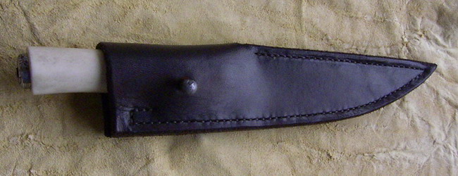

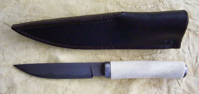

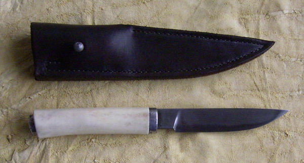

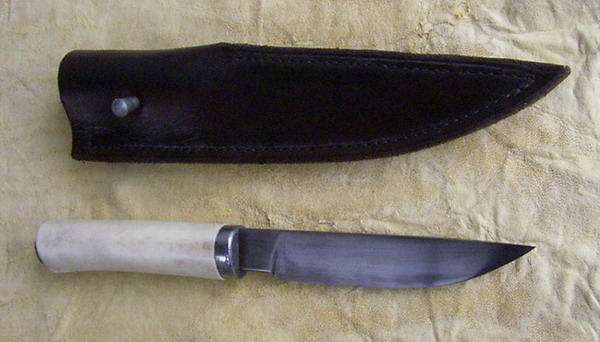

Hallo.
Habe einen kleinen Jäger mit Lederscheide fertig -
Klinge Drei-Lagen-Stahl: Kugellager, Feile innen drin
Montierungsteile Kettensägendamast
Griff Rentierhorn
Scheide Sattelleder
Grüsse Mathias

... hat was ... schlicht und elegant. Aber was ich nicht geschnallt habe ist der Knopf an der Scheide ... zur Arretierung des Messers kann der doch wohl nicht dienen !?! und zur Befestigung am Gürtel scheint er mir auch nicht zu sein ... oder ? ... also, wofür ??? :confused:
Die Scheide wird hinter den Gürtel gesteckt; durch den Körperdruck wird die Scheide gehalten, wenn man aber mal über einen Bach springt oder der Wildsau wegrennt, dann kann es nicht nach unten rausrutschen, da der "Knopf" über den Gürtel ragt. Ebenso funktioniert ein Gurthaken oder Clip.
Simples Prinzip, aber hat sich bewährt.
