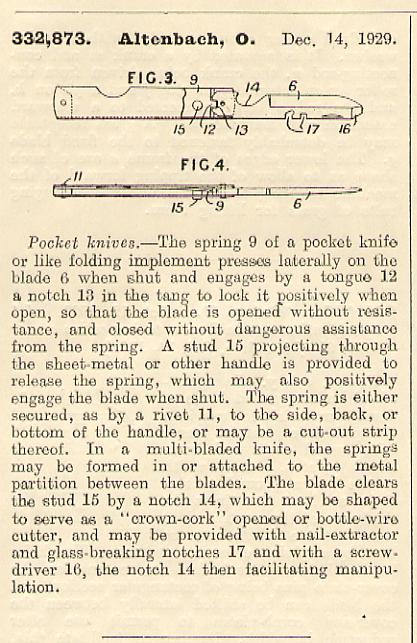

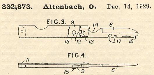

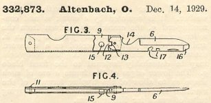

So und noch eine aktuelle Info von Bernard Levine aus einer mail an mich:
After writing that 1997 article, I learned that a mechanism incorporating many of the
features of the Linerlock was invented by a German pocketknife manufacturer and patented in
Britain (but not the USA) in 1929; it was probably patented in Germany then, also, but I
have not checked. I have never seen an example of this knife, so I suspect it might not
have been manufactured. See attached pictures, from the British patent abridgment.
See pp 52-53 of Carter's book on German Sword and Knife Makers A-L for background on
Altenbach

.... klasse recherchiert, Pitter, ...Hut ab!
In Anthony Carter's Buch steht zu 'Peter Altenbach & Söhne, Schwanenwerk, Solingen-Ohligs', geschrieben, dass die Firma 1901 gegründet wurde, und zuerst auf Rasiermesser und Rasierklingen spezialisiert war, dann 1920 zusammen mit C.Herder Messer, und vor allem Taschenmesser, für den Export nach USA hergestellt hatte.
Interessanterweise wurde die Firma Ende der 1980er Jahre komplett in die USA verkauft und kürzlich erst wieder von einem Konsortium deutscher Firmen (Borkott GmbH&Co.KG) zurückgekauft. Aktuell gibt es die Firma 'Peter Altenbach Solingen GmbH & Co.KG' also wieder, die sich exclusiv mit dem Grosshandel befassen, sämtliche Maschinen wurden verkauft.
Vielleicht weiss ja ein Solinger Insider ( @ cut?) mehr über den Verbleib der Maschinen und Firmen-Unterlagen, interessant wäre es sicher.
Noch interessanter wäre die Frage, was passiert, wenn es sich herausstellt, dass es bereits seit den 20er Jahren ein Patent für den Linerlock gibt, und zwar hier in Deutschland.
Für mich steht nun also so gut wie fest,
dass Michael Walker dann NICHT den Linerlock ERFUNDEN hat (@Kevin W.) er hat ihn eher perfektioniert, und nur er weiss, was ihn dazu bewegt hatte, oder woher er den Anstoss für 'seinen' Linerlock bekam. :)
..... quod est demonstrandum!
Nix, weil das Patent wahrscheinlich abgelaufen ist. Ausser dass - Kevin hoer mal weg - das Ego mancher US Messermacher leidet, weil eben kein Amerikaner den Linerlock erfunden hat :). Messermachen fing eben weder 1980 noch 1920 noch 1850 an.
Mal generell zwei Sachen:
1. Ich glaube B.Levine ungeprueft, dass M.Walker von dem Altenbach Patent keinen Schimmer hatte. Das leigt erstens daran, das solche alten Patente wohl duzendweise unter Staub vergesse liegen und ...
2. Man muss sich mal klarmachen, dass- wenn man sich alleine auf den Verschluss von Klappmesserm bezieht - hunderte von Mechanismen in zig Varianten patentiert sind. Die meisten kamen nie auf den Markt. Ich hab mir irgendwann mal den Spass gemacht, alleine vom US Patentamt ueber 100 Patentschriften zu dem Thema runterzuladen. Das waren bei weitem nicht alle. Die Mühe für eine umfangreiche Patentrecherche macht sich sicher kaum ein Messermacher - müsste er eigentlich, wenn er was neues entwickelt. Macht aber keiner, ist auch gut, solange es ohne geht. Zudem ist es fast unmöglich irgendwas zu entwickeln, was es nicht schon so oder ähnlich gab. Selbst das was die beiden Hawks machen, gibts sicher in der einen oder anderen Variante. Vielleicht nicht bei Messern, das mag was neues sein. Aber ein Messer ist halt nur ne Klinge mit nem Griff dran ;)
3. Noe, das war nicht doll recherchiert. Das war google und ne mail an BRL, der wirklich sehr hilfsbereit ist. Viel interessanter wäre es, noch weiter zurückzugehen. Ich halte das grundsätzliche System vom Linerlock - meinetwegen den detent ball mal aussen vor - für so simpel, das gabs sicher schon vor 1920. Gefühlsmässig. Muss man nur noch finden.
