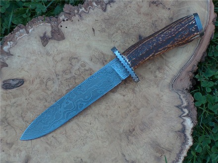

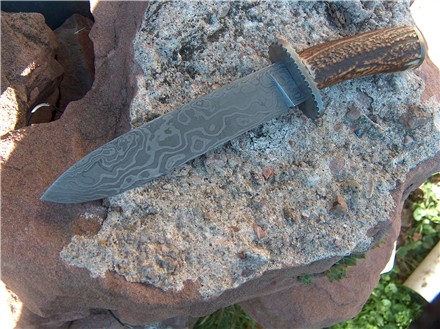

Mich hat´s mal wieder gepackt. Es mußte einfach wieder was Klasisches her.
Das ist dabei rausgekommen.
Gesamtlänge 305mm
Klingenlänge 180mm
Griff Rothirsch
Damast für Klinge, Kappe und Parierelement von Peter Abel (Claymore).
Den Damast hat Peter letztes Jahr auf der Messe Eisenbach von Hand geschmiedet.

Hallo Heiko,
wieder einmal ein schönes Stück von Dir.
Material und Design passen sehr gut zusammen, die Ausführung dürfte ja wie gewohnt sein :super: :D .
Ist der Griff mir der Klinge verschraubt oder geklebt.
(Hast Du Deiner Frau schon gesagt daß Sie zum Geburtstag einen Gutschein zum Besuch bei Jürgen bekommt ??? ) :cool: :D :cool:
Gruß Kuno
Einfach schön! Gefällt mir sehr gut! :lechz:
Aus welchen Legierungen besteht denn der Damast?
p.s. bin grad eifrig dabei die Feilen von dir zu bearbeiten.
Mit der Gasesse von Peter läufts wie geschmiert ;)
Nochmals Merci!
Simon
Der Damast besteht aus 1.2842 und C45 im Verhältnis 2 :1 so das ein mittlerer c-Gehalt von ca. 0,7 -0,8 herauskommt.
Der Vorteil dieser Kombination, läßt sich sehr leicht feuerschweissen, hat keinen zu hohen c-Gehalt, so daß auch Haumesser gut damit zu machen sind.
gruß
Peter
Schöne Form! Nicht zu Bowie-mäßig.
Der grobe Damast sieht auch super aus! Sowas gefällt mir weit besser als "2 Millionen Lagen 500 fach tordiert" usw. wo man letztendlich gar keinen Kontrast mehr erkennen kann.
Alles in allem sehr harmonisch.
