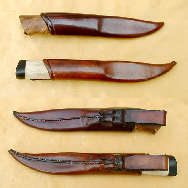

Da mein Schweden-Urlaub "krachen gegangen" ist, habe ich mir die Zeit ein bisschen mit dem Bau von Lederscheiden vertrieben:
Folder von Daniel Boll.
Jagdmesser von Uli Hennicke

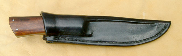

2 "nordische" Lederscheiden
Um mal die Tipps und Tricks von Roger Bergh in die Tat umzusetzen, habe ich diese beiden Lederscheiden gebaut. Und siehe da, die Tipps waren absolut spitze .... Roger's Lederarbeiten sind zwar immer noch eine ganz andere Klasse, aber so langsam klappt es auch bei mir mit diesem Typ der Lederscheiden besser.
2,5mm Blankleder mit Spieß
die lederscheide für den boll folder find ich klasse..........................................ich glaube ich habe da auch so was wo ich auch so eine lederscheide für gebrauchen kann. kopfduckundwech
Du sagst es, pick-up. das untere der beiden Messer mit dem schwarzen Griffabschluß ist nämlich mein Lauri, hehehe. Ich freue mich schon auf ein Päckchen, das demnächst bei mir aufschlägt......
Mal wieder eine super Arbeit, Andreas, ich kann es kaum erwarten.
Top-Scheiden - durch die Bank alle sehr schön! :super:

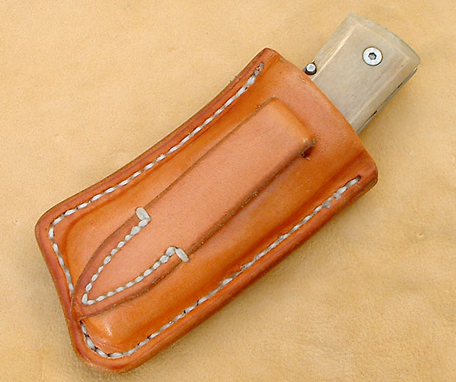

Am besten gefällt mir die Folder-Hülle für das BOLL. Gibt´s da evtl. auch noch ein Foto von der Rückseite?

Das Foldertäschchen find`ich auch am besten! Musst wirklich noch ein Bild von der Rückseite nachliefern.

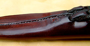

Die Nähte sehen immer so sauber aus! Wie machst Du das nur? :confused:
Trotz Prickrädchen und Nahtabstandsmarkierer krieg ich sowas nicht hin..zumindest nich so sauber :( .
Werde wohl noch "ein paar Meter machen" müssen.
Gruß Patrick

Das sind mal wieder wunderschöne Scheiden, gefallen mir alle sehr gut!

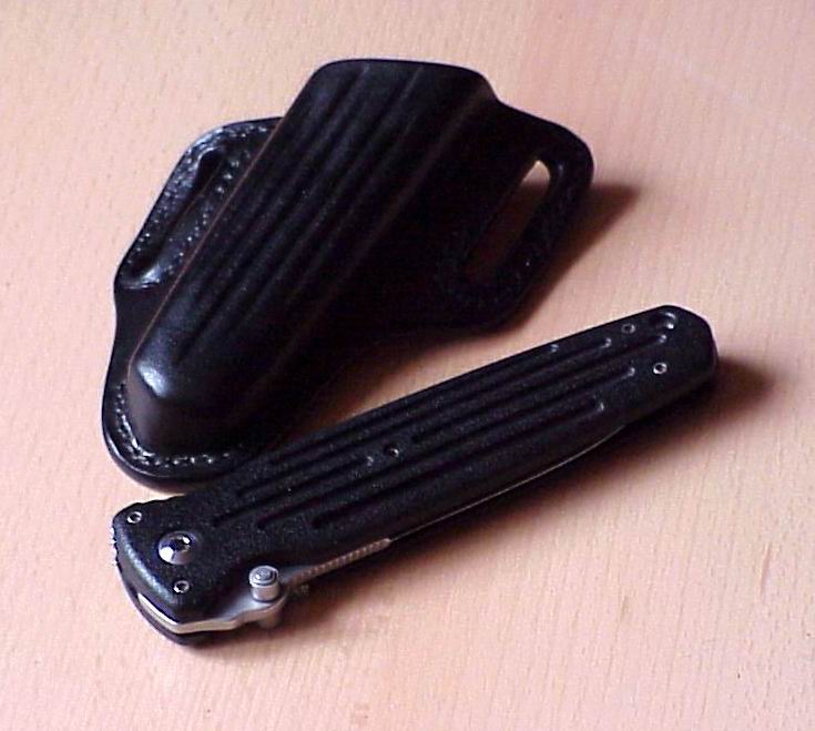

Hier die Rückseite vom Holster für den Boll-Folder:
Mache Kleinigkeiten sieht man echt nur auf Fotos ..... In den meisten Löchern der Naht "sitzt" noch Lederwachs. Daher ist die Naht nicht ganz so gut zu erkennen ;)

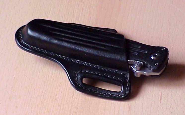

Gerber AF Combat Folder von "BöhserOnkel"
Bilder sind von Jörg

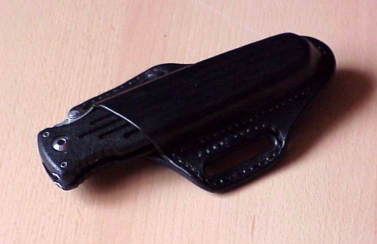

@ Andreas und 08Wolle15 : Super Scheiden. Aber hier habe ich wieder mal ne kleine Frage. Die Rückseite der Scheide ist ja flach und die Vorderseite ist in der Form des Folders gewölbt - Wir das Leder zuerst "übermässig" ausgeschnitten, geformt und erst zuletzt ausgeschnitten?
Wir(d) das Leder zuerst "übermässig" ausgeschnitten, geformt und erst zuletzt ausgeschnitten?
Das würde mich auch mal interessieren. Falls das so ist, bleiben doch danach jede Menge kleinere Lederreste übrig oder wie macht ihr das? Ich mein Leder ist nicht gerade billig. Wie wisst ihr vorher wieviel Leder ihr braucht, wenns danach so gewölbt sein soll? macht ihr erst ne Papiertestscheide oder wie? :confused:
Ich weiß ja nicht, wie 08Wolle15 da macht, ich verwende für diese Art der Lederscheide folgende "Taktik":
Umriß vom Folder auf Papier aufmalen. 2. Linie um den Umriss in etwa mit dem Abstand der Stärke des Folders + 1cm Zugabe für die umlaufende Naht. Papier ausschneiden, als kurze "Gegenprobe", ob ich mich nicht vertan habe, Papier um den Folder wickeln. Papierschablone auf's Leder legen, anzeichnen, Leder ausschneiden.
Leder anfeuchten und um den Folder wickeln, mit Klammern fixieren und etwas trocknen lassen. Das von mir verwendte Walkleder wird durch das Trocknen recht schnell hart und behält dann die Form.
Bei der Methode habe ich ca. 0,5 -1 cm "Verschnitt" beim Leder umlaufend. Man kann es vielleicht noch genauer berechnen, wie groß das Stück Leder genau sein muß, mir ist das allerdings zu viel Arbeit und ich laß dann lieber am Anfang etwas mehr Leder "stehen". Besser zu viel überschüssiges Leder wegschneiden, als zu wenig Leder für den Holster haben ;)

Was benutzt denn Du für Klammern? und wie vermeidest Du Druckstellen im Leder?

na, ich mach´s anderes herum … ich mache das Leder erst naß (Stück je nach Messergröße etwa 12x25 cm), lege es um den Klingenschutz (Eigenbau aus 2,5 mm Kunststoffplatten vom Baumarkt) und das eingepackte Messer (Haushaltsfolie), nähe die Scheide (im nassen Zustand, schrumpft dann schön auf der Einlage und dem Messergriff fest) und schneide dann den Rest ab … die Reststücken verwende ich für Griffeinlagen (Scheiben), Lederknöpfe, usw. …

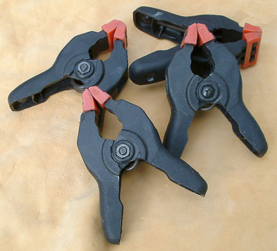

@Patrick:
Einfache Klammern aus dem Baumarkt für ein paar Euro:
Sicher gibt das Druckstellen, da kann man sich bei nassem Leder nicht gegen wehren. Aber mit nem Falzbein und ein bisschen Übung kriegt man das schon wieder hin.
Mit Stempeln (Positiv & Negativ) kann man vielleicht bei Klein- und Großserien ganz gut arbeiten. Bei Einzelstücken und individuell angepassten Holstern ist mir das zu viel Arbeit, jedesmal erst einen Holzrohling zu erstellen.

Meine "Anleitung" bezog sich auf den Bau des Holsters für das Klappmesser. Ich dachte, danach wurde gefragt.
Bei den "nordischen Lederscheiden" mach ich das komplett anders. Da wird das Leder ganz genau zugeschnitten und dann vernäht (ohne das Leder zu kleben). Ich mag diese "wuchtigen" Nähte nicht so gerne, die dürfen ruhig klein und fein sein ;). Trocknen lasse ich die Lederscheide dann auch auf dem in Folie eingepackten Messer. Auf einen Klingenschutz verzichte ich ebenfalls, das sieht mir auch zu "bollerig" aus. Da ich für diese Lederscheiden "Walkleder mit Spieß" verwende, wird die Lederscheide nach dem Trocknen eh knüppelhart und ich habe mir in den letzten Jahren noch nie eine Klinge durch so eine Lederscheide "geschoßen".
