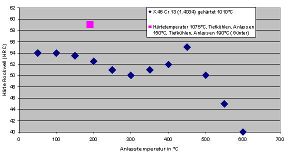

ich soll für einen Jäger einen Standhauer aus rostbeständigem Stahl fertigen.Ich hab mich für 1.4034 in 6mm entschieden.
Nun habe ich mir über die richtige Wärmebehandlung lange den Kopf zerbrochen,und bin auf recht unterschiedliche Angaben gestoßen.
Inzwischen ist das Messer bereits gehärtet, ob´s allerdings richtig war, hab ich immer noch nicht herausgefunden, daher mein Beitrag.

Roman schreibt:
Härten 1045°C
Tiefkühlen
Anlassen 150 °C
Tiefkühlen
Anlassen 190°C
An die Angaben von Roman hab ich mich dann auch gehalten.
Vorher habe ich die Klinge noch bei 800°C weichgeglüht und bei 650°C Spannungsarm geglüht.Haltezeit je 2 Stunden und dann langsame abkühlung im Ofen je 30°C pro Stunde bis auf 600°C dann an der Luft gekühlt.
Das Erbegnis ist eine Klinge mit einer gemessenen Härte von 59HRC + - 1HRC.
Da die anforderungen an ein kleines Messer zum schneiden andere sind, als für ein Haumesser,ist die Wärmebehandlung für ein so großes Messer (28 cm gesamtlänge) nun in Ordnung, oder soll ich nächstes Mal was anders machen.

Na, ich denke, das ist doch gut gelungen. Bei diesem Stahl hat man die Wahl, ob man im Sekundärhärtemaximum bei 450° anlassen soll und die Sonderkarbide des Cr ausnutzen möchte (das geht ein bisschen auf Kosten der Korrosionsbeständigkeit, da viel Cr mit C als Karbid gebunden ist), oder eben wie Roman es beschreibt als Werkzeugstahl. Und die Härteangaben aus den anderen Quellen sind nicht sehr aussagekräftig.
Für diesen Verwendungszweck hätte ichs genauso gemacht. Und das Tiefkühlen ist für diesen Stahl wegen des möglichen Restaustenits wichtig. Alles in Allem dürfte Dein Auftraggeber damit viel Spass haben.

Die Anlasskurven, die immer so veröffentlicht werden, sind für mittlere Analysen und für größere Abmessungen. Bei Klingen kriegt man bei ordentlicher Wärmebehandlung immer was mehr raus.
Die Anlasskurven, exilant, die du meinst, hab ich mir daraufhin auch mal angesehen. Stimmt, die liegt ziemlich unten. Aber wie gesagt, bei den dünnen Geometrien ist man immer etwas besser. Und das Spannungsfrei glühen und das Weichglühen bereiten das Gefüge optimal für eine WB vor, und das Tiefkühlen beseitigt den Restaustenit. Gelungen.

Ich habe zwischenzeitlich noch einmal die Anlasskurve gecheckt. Die ist bei einer Härtetemperatur von 1010°C ermittelt worden. Aha. 1075°C spielt in einer anderen Liga. Dann löst sich nämlich mehr. Und dank der Tiefkühlung ist der Restaustenit weg und aller Kohlenstoff kommt der Härte zugute.
Das macht immer eine Menge aus, das höhere Härten und die Tiefkühlung. Ich habe mal die "normale" Anlasskurve drangehängt und das von Günter erzeugte Ergebnis mit eingetragen. Beeindruckend, was eine gute Wärmebehandlung alles so macht, oder?
Aus der Anlasskurve (Standard) erklären sich auch die Angaben vonGobec und Wild und Hund. Egal ob man bei 200°C anläßt oder in der Nähe des Sekundärhärtemaximums (den Spitzenwert bei 450°C betrachte ich sehr misstrauisch, eher erwarte ich eine glattere Kurve und dort einen niedrigeren Wert, aber ich hab die Quelle nicht mehr, aus der ich diesen Wert entnommen habe, vielleicht war es ein Einzelwert oder eine Sonderbehandlung, weiss nicht mehr), man kriegt dann eben etwa die 52 bis 54 HRC hin.
Die Empfohlene Härtetemperatur für normale Anwendungen liegt zwischen 1000 und 1030.
