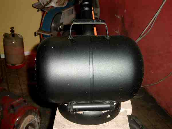

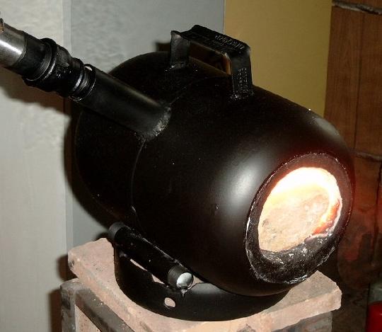

Da zur Zeit der Gasessenvirus grassiert stelle ich meine neuesten Modelle mal hier ein.
Der Grundkörper ist eine 5 Kg Gasflasche.
Diese Größe habe ich gewählt um eine handliche Form zu haben.
Für die meisten Zwecke ist mir eine 11 KG Flasche zu groß und zu unhandlich.
Bei der Isolierung greife ich auf 1 1/2 Lagen Keramikwolle von Silca zurück.
Die Auskleidung im Brennraum erfolgt mit einem Feuerbeton der bis 1800° C stabil bleibt und als Innenrohr gegossen wird.
Der Kleber von Silca ist ist ein sehr gutes Material, jedoch für diesen Zweck nicht das Optimum, das hat ein Gespräch mit dem Herrn von Silca ergeben, der sich bei mir vor Ort eine Esse betrachtet hat.
Mit dem Kleber als Auskleidung wird man vor dem Problem stehen, das die mechanische Festigkeit und die auftretende Rissbildung häufiger zum Nachmörteln zwingen.
Die Befeuerung erfolgt mit einem Venturi Brenner.

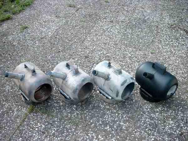

Diese Kleinserie stellt quasi eine Vorserie dar.
In der nächsten Zukunft wird es hier etwas neues geben.
Die vier Öfen sind bestellt und werden nächste Woche fertiggebaut.
Der Fertige ist schon weg.

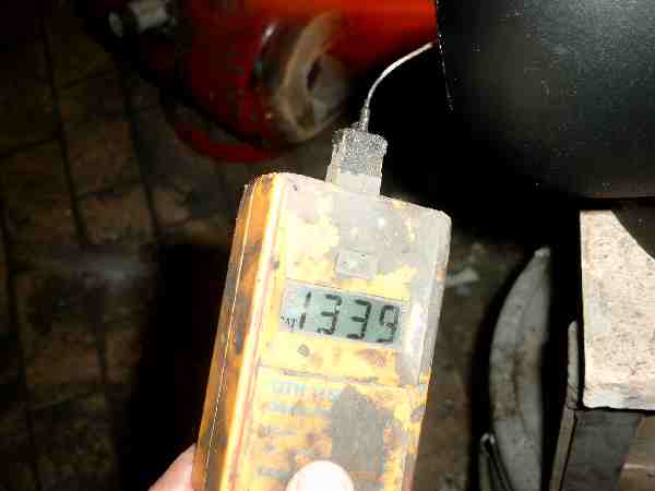

Der Brenntest wurde bei dem Fertigen gefahren.
Im Aussenbereich ( ca. 7 cm tief im Ofen ) habe ich nach ca. 30 minuten eine Temperatur von 1339 ° C gemessen.
In der Mitte sind es nochmal ca. 70 - 100 ° mehr.
gruß
Peter

Auf dem zweiten Bild ist der LCD-Temperaturanzeiger gut zu sehen -
1. Ist das ein Teil von Conrad electronic ?
2. Wie steuerst Du die Ofentemperatur beim Arbeiten ?
Einfach Gaszufuhr, bzw. Flare schließen/regulieren ?

1)von Conrad ist er nicht, dort gibt es aber vergleichbare/den gleichen.
2) die Ofentemperatur steure ich per Augenmaß und Regeln der Gas/Luftzufuhr.
Es wäre auch möglich per Thermofühler die Temperatur zu messen und dann auf einen Wert einstellen ( mit Kontrollmessungen in gewissen Abständen)
