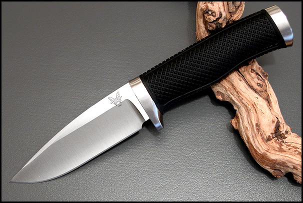

Klinge:
Die Klinge ist aus 440C, was mich ein bisschen erstaunte, da Benchmade N690 als Klingenstahl angibt. Nun was soll’s - 440C ist nicht die schlechteste Wahl für ein kleines Fixed.
Die Klinge ist hohl geschliffen. Ansich nicht so toll - da sie aber sehr hoch und relativ flach "gehöhlt" ist, wird der Nachteil ein bisschen ausgeglichen.
Auch ist sie sehr dünn ausgeschliffen, fast schon wie ein Rasiermesser. Somit ist sie eindeutig ausschließlich für feinere Schneidarbeiten geeignet. Also nix für die Baumfäller-Busse-Fraktion.
Der Schliff ist sehr gleichmäßig und symmetrisch, die Kanten auf dem Klingenrücken sind fein gerundet.
Das Finish ist recht grob, hier merkt man den kleinen Preis.
Sehr schlecht ist die serienmäßige Schärfe. Du meine Güte, ich glaube das war das stumpfeste Messer, das ich je ausgepackt habe. Auch ist die Schneidkante nicht sehr gleichmässig. Zur Spitze hin wird sie immer breiter - ein recht verbreitetes BM-Problem.

Der Griff besteht aus einem viereckigen Kunststoffrohr, auf dem Kraton aufgespritzt wurde. Keine Hightech-ultrastabil-Lösung, aber funktionell. Das Messer liegt super in der Hand - ein richtiger Handschmeichler (soweit das bei Kraton möglich ist) .
Die beiden Edelstahlelemente versöhnen das Auge wieder ein wenig. Die Passung des Parierelementes zur Klinge ist für diese Preisklasse sehr gut.

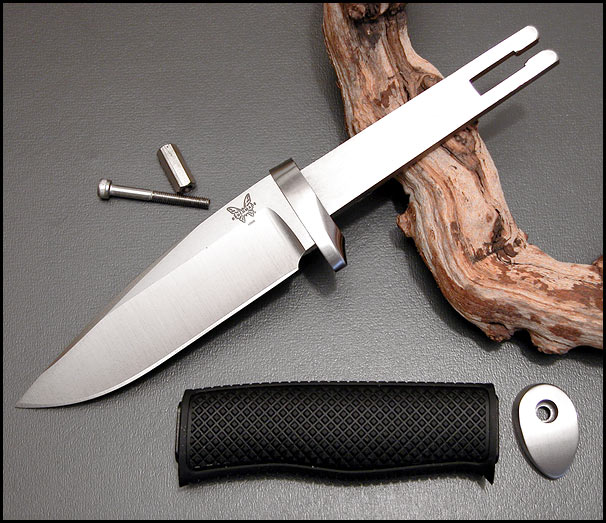

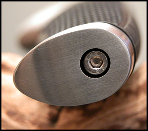

Das Besondere dieses Griffes ist, daß er sich zerlegen lässt. Im Knauf befindet sich eine Innensechskantschraube.
Nach dem Lösen derselbigen lassen sich die Griffteile von Erl herunterziehen.
Diese Bauart wird Reinigungsfanatikern, die auch jeden Folder zerlegen müssen, gefallen. ;)

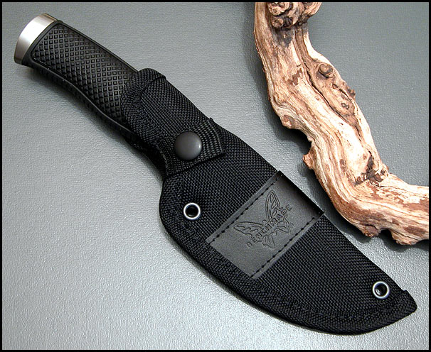

Zu dem Messer gehört eine Cordura-Scheide mit Kunststoffinlay als Durchstechschutz. Was soll ich dazu sagen - sie ist nicht besonders schön. Dafür funktioniert sie einwandfrei. Das Messer sitzt fest und spielfrei in ihr und wird durch einen Riemen mit Druckknopf gesichert. Eine Lederscheide wäre mir lieber gewesen - aber hier macht sich wohl die Rote Linie bemerkbar.

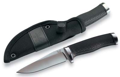

Klasse Bericht, was mich aber etwas irritiert, ist das das Messer, das ich in der Hand hatte, eine Lederscheide hatte. Diese war aber nicht wirklich schön und sauber gearbeitet, und das Messer ging nur unter sehr großem Druck wieder ganz rein. Vieleicht ist die Cordura-Scheide ja besser.
Beim 10505 mit Bowieklinge ist wohl eine Lederscheide dabei. :hehe:
Warum die die Unterschiede machen weiss wohl keiner.
... ja, beim 10500 Rant Bowie ist eine lederscheide dabei .
es gibt sie allerdings nicht wahlweise !!!
somit ist beim 10505 immer die Nylon scheide dabei :)
BTW : feinste bilder , stefan ! :staun: :super:
allles beste
holger
