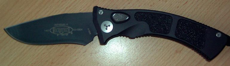

hab vor einiger zeit bei *** Gelöscht. Hinweise auf Internet-Auktions-Plattformen sind im Messerforum nicht erwünscht. *** ein MT Amphi DA ersteigert, bei dem laut Beschreibung: "die Klinge von einem Österreichischen Messermacher gekürzt war."

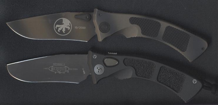

Das ganze sah dann so aus (1.Bild, unteres Messer!). ich hab dann erstmal nen Schock bekommen, als das Messer bei mir eintraf, zumal das Bild im Angebot eine "normale Klingenform" zeigte und nicht so eine abgeknickte Banane!

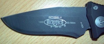

Hab das arme teil dann zu Jürgen Schnz geschickt und bekam es nach drei Tagen zurück; da sah es dann so aus (die weiteren beiden Bilder) und hatte wieder eine vernünftige Spitze und war ratenscharf!
sehr Gute Arbeit! Vielen Dank nochmal an Jürgen!
ich kann ihn und seine Schleifarbeiten nur empfehlen!
Gruß Neo
PS: Der Verkäufer hat mir den Schlifservice natürlich bezahlt! :super:

Das ist wirklich sauberste Arbeit, und jetzt darfst du dieses Teil auch OHNE dich strafbar zu machen in Germany mitführen, denn die Kürzung des Vorbesitzers hatte doch was mit Gesetz zu tun, nicht mit Bruch der Spitze.... :super:
Wow, na das nenn ich saubere Arbeit.
Die Recurveform der Klinge sieht sogar noch besser aus als bei dem Original. :hehe:
Aber sag mal, hast du dir voher nicht erst einmal ein paar Bilder schicken lassen?
Also so wie das Amphi auf dem ersten Photo aussieht, hätte ich es nicht erworben. :argw:

Mann, mann, da hat Jürgen ja wirklich -entschuldigung- aus Scheiße Gold gemacht.
Wenn ich dieses Messer (übrigens ein "A", kein "D/A") erworben hätte, wäre es sofort zurückgegangen.
Womit hat der "österreichische Messermacher" die Klinge denn malträtiert? Mit der Flex? :irre:
