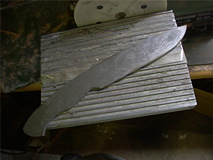

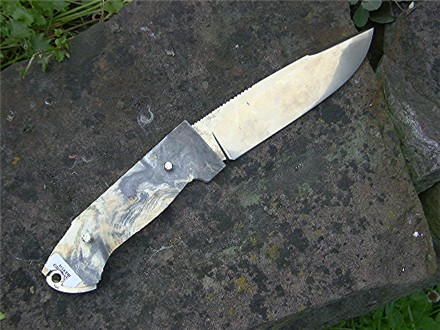

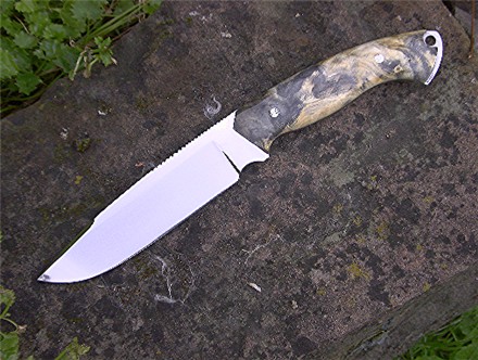

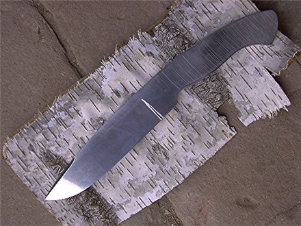

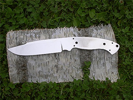

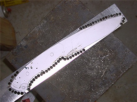

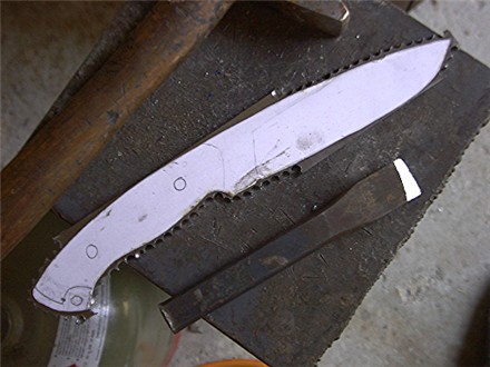

Gerade wurde Ritch´s neues Messer fertig. Ein Hochwildmesser das nach Ritch´s Wünschen angefertigt wurde. Hier mal die Daten:
Gesamtlänge 290mm
Klingenlänge ca.160mm
Klinge 5,2mm D2, gehärtet auf 60 HRC
Griff stab. Buckeyeburl
Mosaikpins
Ich habe noch ein Paar Bilder von der Fertigung angehängt.

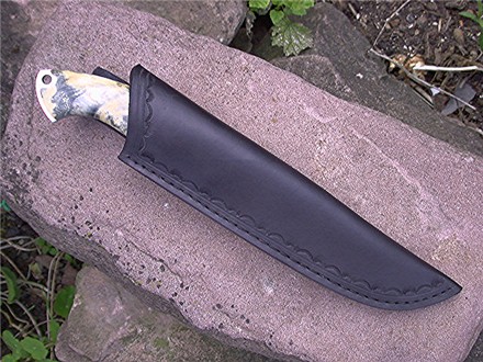

Scheide auch fertig
Hier mal ein Bild mit scheide

Hochwild
als Heiko sein Hochwild im Forum vorgestellt hat ist mir das Messer sofort aufgefallen.
Das Messer könnte mein Allroundmesser für meine Wanderungen
durch die heimischen Felder und Wälder werden.
Ein Ersatz für mein Fällkniven A1, mit dem ich zwar im großen und ganzen zufrieden bin - aber eben nur zufrieden.
Also hab ich Heiko gefragt ob er mir das Hochwild mit ein paar
Modifkationen baut. Er hat zugesagt und aus einem regen
Mailverkehr heraus ist das obenstehende Resultat entstanden.
Die Bilderserie war ein Teil unserer Komunikation und hat uns
geholfen das Teil so zugestalten wie ich es wünschte.
Da der Griff verhältnissmässig Lang ist wollte ich keine bis zum Ende des Erls gehenden Griffschalen, hier sollte auch die Fangrimenöse
Platz finden.
Ausserdem ist dann der Griff als Nothammer
gebrauchbar. Um das Messer auch für feinere Schneidarbeiten
einsetzen zu können wurde ein Fingermulde vor dem Griff unten
und Riffelungen oben auf dem Klingenrücken angebracht.
Als Stahl habe ich den D2 gewählt weil ich ihn unter den angebotenen Stählen am geeignetsten für solch ein Allroundmesser halte.
Jetzt müssen sich diese Änderungen natürlich noch im Alltag bewähren,
da hab ich aber keine Bedenken.
Leider hab ich das fertige Messer bis jetzt noch nicht in der Hand gehabt , doch die Bilder lassen in mir eine Vorfreude auf Eisenbach hochkommen wo mir Heiko das Hochwild übergeben wird.
