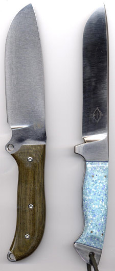

- Bild 1, Nohl-Design D2-Stahl 58 HRC, 290 Gramm, Klingenlänge 167 mm. schlechter Stahl, ansonsten Top, € 400.- mit schöner punzierter Lederscheide, in 2 höhen tragbar.

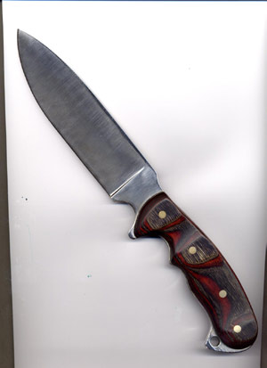

- Bild 2, Winkeler Design, über Nohl gekauft, Balbach-Stahl partiell gehärtet auf 58 HRC, 290 Gramm, 130 mm Klingenlänge, tolles Messer, klasse Stahl aber als Campmesser eher zu klein. € 400.- ohne Scheide.

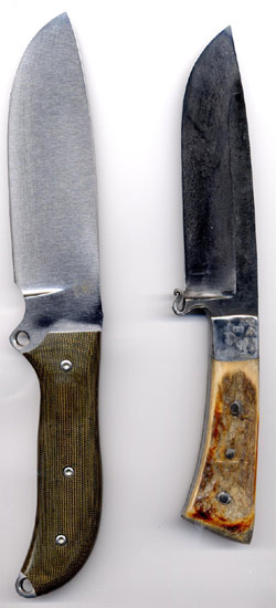

- Bild 3, Böhlke Campmesser Vollintegral, Vandadis 4 ca. 60 HRC, 310 Gramm, 145 mm Klingenlänge, schlecht ausbalanciert, nur eine Griffmöglichkeit, schönes Messer liegt gut in der Hand. € 400.- mit einfacher Lederscheide.

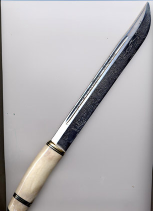

- Bild 4, Marttiini Haumesser, modifizierter Griff, Rentier, 310 Gramm, 240 mm Klingenlänge, Kohlenstoffstahl, Klinge ca. 50 Jahre alt graviert nicht geätzt, tolles Teil, nur zum Hauen, Griff zu rutschig und dünn. € 120.- bei *** Gelöscht. Hinweise auf Internet-Auktions-Plattformen sind im Messerforum nicht erwünscht. *** mit einfacher Lederscheide.

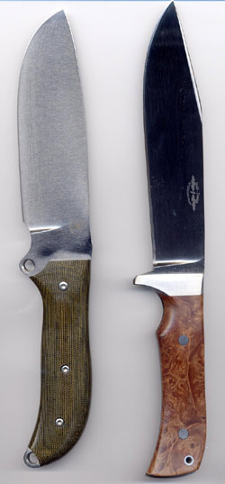

- Bild 5, Böhlke Bausatz, 440 Gramm, ca.160 mm Klingenlänge, Stahl Vascowear, Griff Kunstharzpressholz, von mir selbst gefertigt. Messer ist zu unföhrmig und zu breit. Der Stahl ist aber prima. € 150.- Klinge gehärtet noch schwarz + Neusilberpins und Griffmaterial ohne Scheide.
