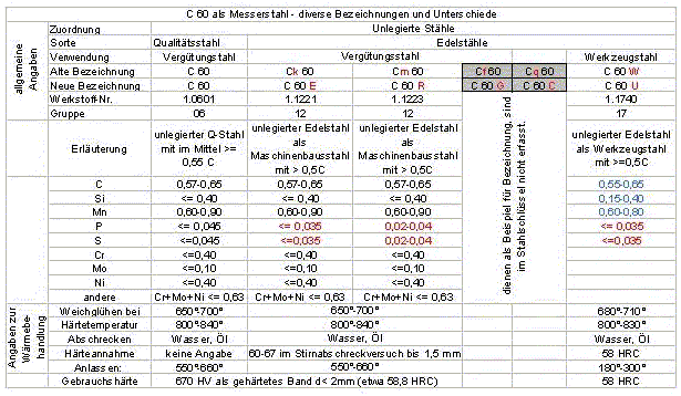

C 60 scheint ja wohl ein Thema zu sein. Ist wohl auch eine feine Sache. Diesen Stahl gibt es in unterschiedlichen Varianten und mit unterschiedlichen Werkstoffnummern. Ich habe als gute Tat zu Ostern eine Zusammenstellung der wichtigsten Daten gemacht. Quelle waren neben dem Stahlschlüssel (natürlich) noch diverse Unterlagen von Herstellern usw.
Ich hoffe, ich kann damit was zur allgemeinen Verwirrung beitragen. Ich habe auch mal die unterschiedlichen Zusatzbuchstaben (Ck60, Cm60 usw.) mit den neuen Bezeichnungen nach Europanorm zusammengestellt, die gegrauten Bereiche sind nur Beispiele.
Am besten ist immer noch die gute alte deutsche Werkstoffnummer. Die ist halt wirklich eindeutig.
