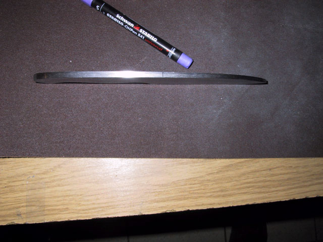

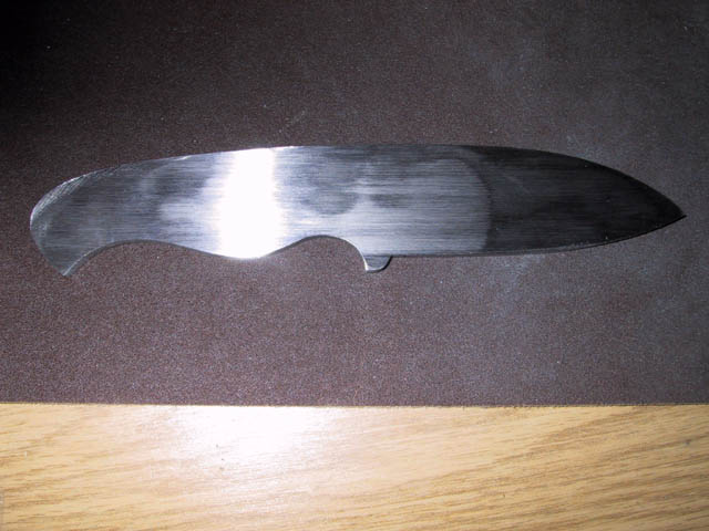

Hi Leute,
so nun ist der Rohling plangeschliffen und verjüngt sich von 4,5 mm am Ende des Griffes auf 3,5mm an der Spitze.
Dies hab ich mit Feilen, einem Bosch Handschleifer und zuletzt auf Schleifleinen ganz gut hinbekommen.

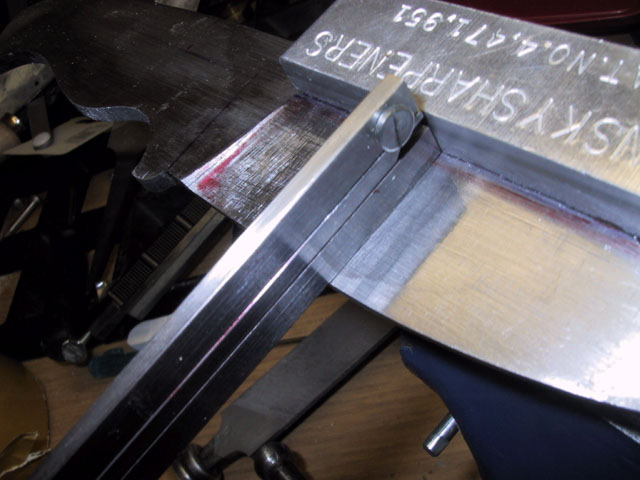

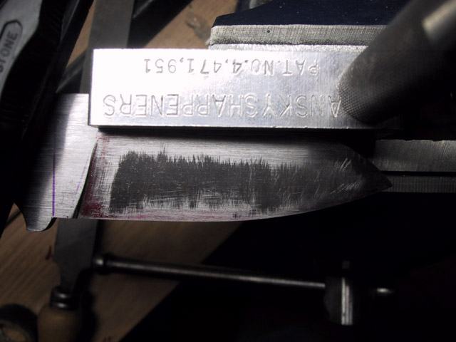

Dann ging es los mit dem Klingenanschliff, und da habe ich dann das erstemal den Ernst des Messermach-Erlebens kennengelernt.
Es ist ausgesprochen schwer, eine saubere Kante am oberen Ende (also die Stelle an der der Klingenanschliff in den geraden Rücken übergeht) hinzubekommen. Da ich anfangs nur mit Feilen arbeitete, bin ich zwei /dreimal über Stellen drübergerutscht die ich eigentlich nicht schleifen wollte.
Durch erneutes Planschleifen auf Schmirgelleinen bekommt man das aber weg.
Als ich den ungefähren Winkel der Schneide, bis ungefähr 1 cm unter dem Rücken hingefeilt hatte, war die Schneide natürlich mächtig ballig.
Dies lässt sich gut feststellen indem man mit Edding die Fläche bemalt und dann mit einem planen Gegenstand die Schneide entlang fährt.

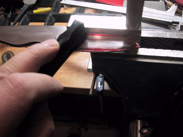

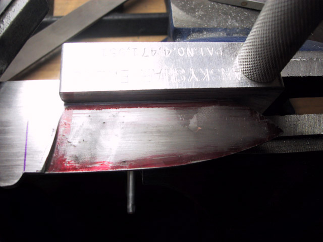

Durch einige Ratschläge von JensJ und Beiträge hier im Forum von anderen "Feilgöttern" habe ich dann einen Anschlag am Ricasso angebracht, um den nicht noch mehr zu vermurksen. Ebenso habe ich die Art und Weise wie ich feile geändert. Ich ziehe mit der Feile (gute Mühlsägefeile) parallel zur Schneide mit hohem Druck, dadurch hat man eine bessere Kontrolle der Feilenneigung. Danke Jens.
Dann habe ich mich etwas an dem Lansky Schleifset vergangen. Die Coarse Stones sind recht gut geeignet der balligen Schneide entgegenzuwirken. Mit diesen recht schmalen Schleifsteinen kann ich gezielt in der Mitte der Schneide Material abtragen. Dies geht zwar höllenlangsam, aber egal. Und man muss peinlich darauf achten dass die Lanskysteien plan sind! Die Lansky Tischhalterung hab ich als Anschlag genutzt und um den Rohling zu fixieren, dazu hab ich erst das Messer darin eingespannt und dann das Ganze im Schraubstock festgemacht.
Also wie gesagt, ich ziehe den Hut vor den Leuten die eine saubere Schneide mit ordentlicher Kante mit Feilen hinbekommen. Ich sollte doch mal über einen Bandschleifer nachdenken.
Wird fortgesetzt..

Das sieht doch schon ganz gut aus! Wenn ich die Bilder richtig interpretiere, hast du dann sogar oben am Kingenanschliff einen Anschlag/Schutz angebracht...ist der nicht zu sehr im Weg, oder hast du das nur zum Nacharbeiten gemacht?
Weiter so :super:
Jens.
@Jens:
Ja ich benutze den Tischhalter des Lansky als Anschlag oben. Er ist nur denn im Weg wenn ich quer zur Schneide schleife, da ich aber längs drübergehe mit Schleifleinen (um eine Feile gelegt) und den Lansky Steinen bekomm ich oben eine relativ saubere Linie. Es ist fummelig das genau einzustellen, man muss halt schauen wo Material abgeht und dann verschieben.
Ideal wäre eine Art Schleifwerkzeug, das ungefähr die Breite der Schneide hat und mit dem ich auch ordentlich Material abnehmen kann. Sowas hab ich noch nicht gefunden. Ich machs wie gesagt z.B. mit Schleifleinen (zerschnittenes Schleifband) um das obere Ende der Flachfeile gelegt.
Was für ein Gefummel. :D
Zu meinen Feil-Zeiten hab ich anfangs ein paar Grifflöcher gebohrt und dann mit 2 Holzschrauben den Rohling an die Tischkante geschraubt.
Hält bombenfest und ist lang nicht so fummelig, wie ich mir deine Vorrichtung gerade vorstelle... :)
