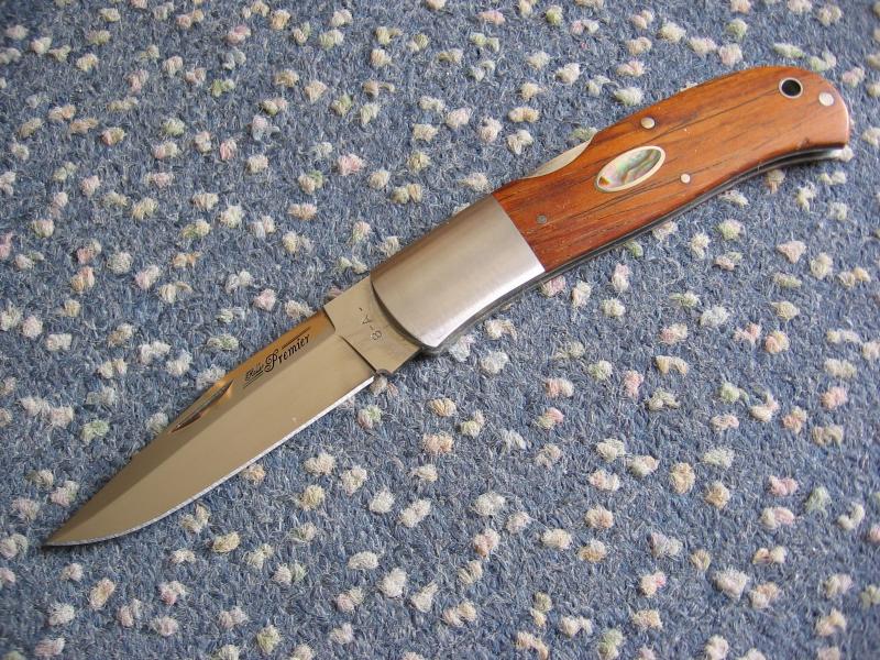

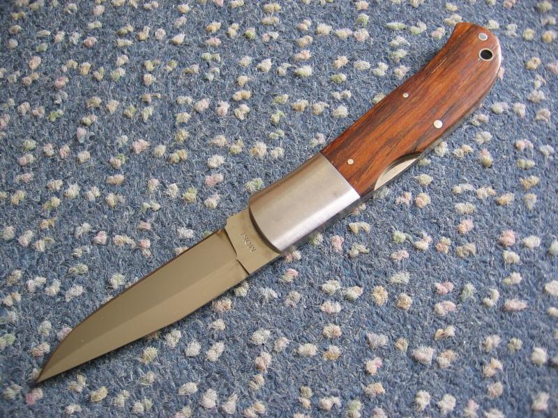

ich habe hier ein MOKI (Modellbezeichnung leider unbekannt - vielleicht wisst Ihr mehr?), das traegt auf dem rechten Ricasso die Stempelung "MOKI" und links "8-A" sowie auf dem linken Klingenspiegel "Haller Premier".
Die Griffschalen sind aus Holz (verm. Palisander) mit einer Abalone-Einlage.
Abmessungen:
Gesamtlänge 18,1cm, Klingenlänge 7,8cm, -breite 1,75cm, -stärke 2,6mm. Gewicht 88g.
Womoeglich gibt es ja von Haller noch Vergleichbares?
Gruesse

Die hat das Haller Stahwarenhaus mal als eigene Linie von Moki machen lassen. Qualität exakt wie Moki. 8-A ist besser als AUS-8-Stahl bekannt.
Es gab davon mehrere Modelle, auch feststehende mit Holz- oder Micartagriffen.
