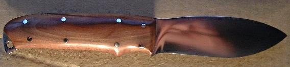

Heute habe ich mein zweites selbstgebautes Messer fertiggestellt. Wie man aus einem Stück Stahl (1.2842), dem Stamm eines Pfirsichbaumes, einem Stück Rundstahl, etwas 2-Komponentenkleber und Autopolitur eine Messer baut will ich --- wie auch die Entstehungsgeschichte meines ersten Messers --- wieder mit einem kleinen Artikel dokumentieren. Mehr dazu bald hier auf diesem Sender. <IMG SRC="smilies/wink.gif" border="0">
Hat mein erstes Messer noch 40 Stunden Arbeit plus DM150 konsumiert hat, war ich mit dem zweiten bereits nach knapp 9 Stunden fertig und bin mit monetären Kosten in Höhe von etwa DM5 <IMG SRC="smilies/biggrin.gif" border="0"> ausgekommen.

Gehärtet habe ich nicht selber; das hat ein Kollege von mir im Ofen gemacht. Kostspieliger war es deswegen aber auch nicht, weil er nix dafür haben wollte <IMG SRC="smilies/biggrin.gif" border="0">.
Den Artikel habe ich gerade fertiggestellt, muß ihn nur noch korrekturlesen und auf den Server hochladen. Spätestens morgen früh poste ich die entsprechende URL.

prima, daß Du wieder aktiv geworden bist. Ich muß sagen, das neue Messer finde ich klasse. Ich freue mich schon auf Deinen Artikel. Und zur Wahl des Stahls: wie bist Du ausgerechnet auf den gekommen? Roman wird es, glaube ich , sehr freuen.
Ich habe mir mal die Werte angesehen, man erreicht ja sehr schöne Härten und wird auch superscharfe geschlossene Schneiden damit realisieren können.
Ich habe folgendes gefunden:
1.2842 = 90 MnCrV 8
C: 0,85 - 0,95
Si: 0,1 - 0,4
Mn: 1,9 - 2,1
S, P je < 0,03
Cr: 0,2 - 0,5
V: 0,05 - 0,15
Härten: 790° - 820°/Öl
Ansprunghärte 64 HRC (das ist schon toll)
100°: 63
200°: 62
300°: 60
400°: 58
Das sieht doch überzeugend aus, oder?
Herbert
... zur Wahl des Stahls: wie bist Du ausgerechnet auf den gekommen?
Empfehlung von Claymore, sowie leichte Verfüg-, Bearbeit- und Härtbarkeit. Zwar kein rostfreier Stahl, aber auch kein Stahl bei dem jeder geschnittene Apfel gleich nach Eisenquelle schmeckt.
... man erreicht ja sehr schöne Härten ...
Bei der Härte habe ich vorsichtigerweise erst einmal nur auf 59HRC gezielt (geworden sind es dann 58). Es wird sich zeigen wie sich das bewährt. Beim nächsten --- vermutlich kleineren --- Messer aus diesem Stahl werde ich ggf. bei recht feiner Schneidengeometrie einmal versuchen bis 61 oder gar 62 HRC zu gehen. Dieses Messer war eher für´s Grobe gedacht, deshalb habe ich mich sowohl was Härte als auch Geometrie anbelangt eher auf der sicheren Seite gehalten.

Ah ja, dann hast Du ja genau die Überlegungen angestellt. Ich halte das für eine gute Wahl. Ich denke auch, daß man der Sache mit der Rostfreiheit nicht soviel Bedeutung beimessen sollte. Jedenfalls sollte man von Fall zu Fall entscheiden, wofür das Messer gebraucht wird. Und das sieht toll aus, muß ich schon sagen.
Du experimentierst also weiter mit dem Stahl. Das ist gut .

war aber wirklich so, das ich den Stahl HankEr biem Chat glaub ich empfohlen habe.
Ich selbst mache zur zeit sehr viel damit.
Ich habe momentan etliche Klingen von 10 cm bis 30 cm rog geschmiedet zuhause liegen.
Darunter auch Mehrlagige Teile (3 Lagenstahl)
aussenlagen CK45 Mittellage 1.2842.
Dieser Stahl ist ein quasi Allrounder.
recht hoher c gehalt, Feinkörniges gefüge gute verfügbarkeit, neigt nicht zur Rissbildung beim Härten, nimmt hohe schmiedetemp. (beim feuerschweissen) nicht krumm.
Ich härte den stahl allerdings selbst.
Eine Härterei härtet mir die ganze klinge und das will ich nicht.
Ich verwende ein selektives Härteverfahren, nur die Klinge wird gehärtet.
Der Klingenrücken nicht, weich bleibt der allerdings nicht, da bei den geringen Querschnitten von Messerklingen auch bei Luftabkühlung fast schon Härtewerte erzielz werden.
Bei dem verfahren kann man die schneide auch nach dem anlassen nicht mit eine Sägekettenfeile feilen, den Rücken dagegen schon. Hrc ca. 60-62 schätz ich.
