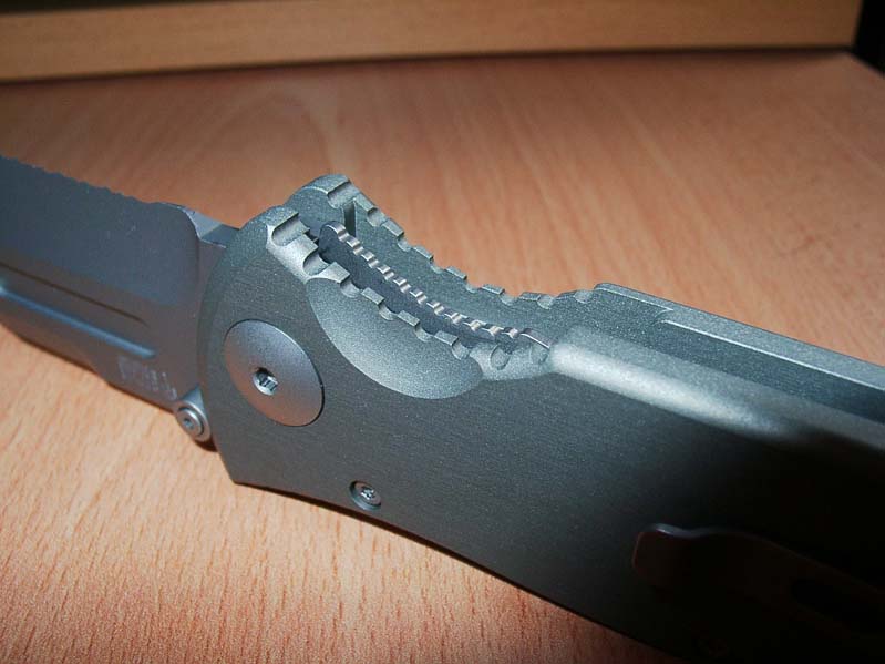

Mein größter Kritikpunkt ist allerdings am ansonsten recht gelungenen Griff:
Die Ausfräsung für den Daumen zum Erreichen des Daumenknopfes ergibt in Kombination mit der groben Riffelung an der Griffunterseite für den Zeigefinger eine wahre Säge!
Beim Entriegeln des Liners ist dies schon zu ahnen, aber wer beim Arbeiten mit diesem Messer mit dem Zeigefinger in der entsprechenden Vertiefung auf dieser Riffelung hin und her rutscht, kann einen blutigen Finger nicht ausschließen. Skurrilerweise ist es vor allem die obere Schale, die sich durch Scharfkantigkeit besonders hervortut; es hat also nichts mit einer konstruktiv bedingt schmal gehaltenen Griffschale zwecks Aufnahme des Liners in eingeklapptem Zustand zu tun. Auf den Bildern ist es jeweils die obere Zahnung.
Hier sollte Böker unbedingt nachbessern!
Ein etwas höherer Daumenknopf würde eine nicht ganz so tiefe Ausfräsung der Schale ermöglichen, was das Problem deutlich lindern könnte.
