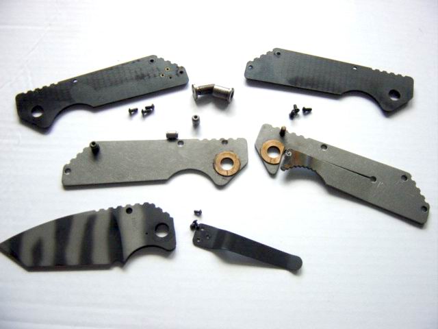

Strider Folder mal zerlegt in Bildern
pick-up
3.134
da die meisten Leute , die einen Folder von Strider haben ,haben ihn bestimmt noch net zerlegt.ich habe hier mal ein paar Bilder gemacht.
nun mal mit bild :glgl:
die spacer sind gut gemacht. sie sitzen mit dem absatz in den schalen und werden von außen verschraubt. ist eine tolle sache, weil man dann von jeder seite einzeln an das messer kann, ohne das es komplett in alle einzelteile verfällt. außerdem kann man bei bedarf schneller auf metrische schrauben wechseln. einfach neue buchse( spacer) drehen und anderes gewinde einschneiden.
nun noch mal alle teile komplett. ich finde dieses messer ist sehr stabil gebaut. und echt ein grober hauer.
nur wer nun seines zerlegen will, viel spass. in der achsschraube war bestimmt ne halbe tube loctite :D

hi pickup,
danke für die bilder, ich mag solche einblicke in die technik:)
ich finde übrigens, dass das messer ein konstruktionsproblem hat (microtech!), wenn man vor dem zerlegen angst haben muss.
Yup, tolle Bilder.
Wenn Du jetzt noch ein Bild mit gerader Draufsicht machst, könnten wir uns das ausdrucken und nachbauen. Ich hätte hier noch Pappe und 4mm Bastelfaserplatten rumliegen...;) :lach:
Naja ok, wäre nicht gaaaanz so stabil und scharf...:glgl:
btw, wenn man die "paar Teile" so rumliegen sieht, fragt man sich schon, warum man streckenweise so viel Knete für manche Folder ausgibt:rolleyes: ...und es doch immer wieder tut:haemisch: :teuflisch
