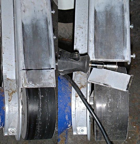

Also Platte ist schonmal wichtig wenn Du den Klingenschliff machen willst, sonst kommt man nicht richtig an das Band heran. Rein für die Konturen brauchst Du die erstmal nicht.
Du besorgst Dir eine Platte (D2, z.B.) mit den Maßen 200x50x4, phast die an den Kanten an und bringst 2 M6/7-er Gewinder darin an. Diese läßt Du dann härten und evtl. nochmal planschleifen. Dann kann es losgehen.
So sieht der Arm vor der Operation aus.
Dann solltest Du ein Stück der ursprünglichen Auflage wegmachen (Dremel, z.B.) um später auch am freien Band arbeiten zu können. Entgraten nicht vergessen!
Dann überträgst Du Deine Löcher und bohrst sie entsprechend in die (alte) Auflage.
Dann schraubst Du die Platte von unten durch die Löcher ins Gewinde hinein fest. Die Schrauben vorher auf Länge anpassen damit sie nicht überstehen.
Das war's dann schonmal mit der Auflage.

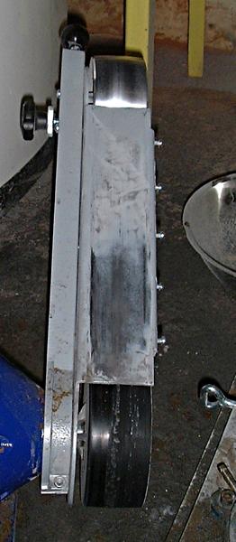

So habe zumindest ich die von AchimW einmal beschrieben Modifikation umgesetzt.
Sofort an der neuen Maschine habe ich es aber nicht gemacht, sondern die erstmal wie sie ist zum Konturen schleifen benutzt. Wenn was kaputt geht, dann ja meist am Anfang und wenn ich sie umtauschen muß, dann macht sich das ohne Umbau schon besser ;)
Zum Thema Drehzahlregelung kann sicher Günter mehr sagen und eine Polierscheibe ist ja auch kein Akt, an meiner aber noch nicht dran. Erstmal muß ich die Schleifscheibe herunterschleifen, damit auch nichts verloren geht :p
Ich habe alle angephast (auch unten, falls ich sie mal umdrehen will), um mir den Übergang zum Ricasso zu vereinfachen.
