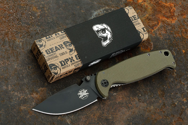

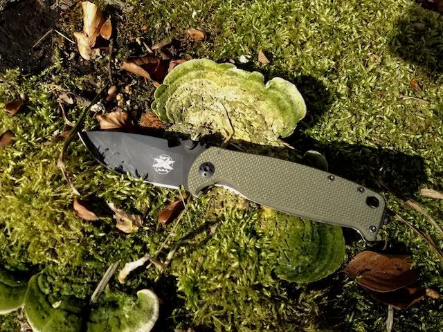

Es ist ziemlich genau ein Jahr her, als ich auf der IWA2011 das erste mal den DPx HEST Folder in der Hand hatte. Auf dem Stand von LionSteel (http://lionsteel.it/) - die den HEST produzieren, sah ich das Ding herumliegen. Hat mir ja sofort gefallen, und schon saß ich am Tisch von Robert Young Pelton (http://dpgear.com/) der mir eines der ersten zum Testen überlassen hat. Robert Young Pelton (kurz RYP, wie er genannt wird) ist als Abenteurer, Reporter, und Organisator von Reisen seit Jahren in Krisengebieten unterwegs. Sein erster Entwurf für ein Messer nach seinen Ansprüchen war das HEST mit feststehender Klinge. Das HEST/F soll als Klappmesser die Eigenschaften des HEST mit einem einem kompakteren Format als Every Day Taschenmesser verbinden.

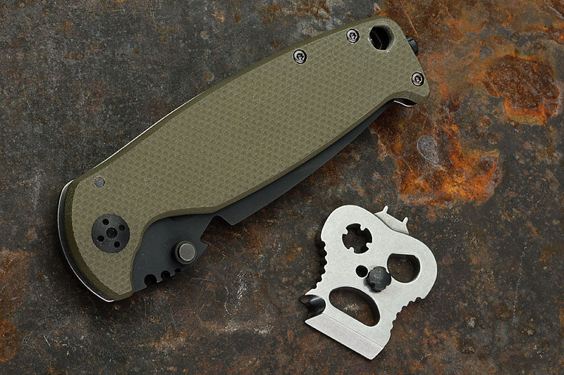

So sieht das Messerchen aus. da lacht der alte Totenkopf
Ich fange gar nicht erst an, über *das* geeignete "Überlebensmesser" zu schwadronieren. Erstens lebe ich nicht in einem "Hostile Environment" - zumindest nicht im Sinne von RYP. Und habe dementsprechend nicht den Schimmer einer Ahnung, wie ein Messer dafür auszusehen hat.
Zweitens gibts zum besten, praktischstem und einzig sinnvollen Messer mindestens fünfzig Meinungen von unzähligen Experten und Nicht-Experten. So what. *Mich* hat interessiert, dass mit das Ding gefallen hat ;) Die - zugegebenermaßen für meinen Einsatz unsinnig - dicke Klinge, der durchgehende Flachschliff ohne Schnickschnack, ein stabiler Framelockverschluss mit dem Titanliner. Und dazu die Rotoblock Sicherung, die Lion Steel entwickelt hat. Plus der Glasbrecher. Sieht einfach wichtig aus. Da steh ich drauf. Wunderbar.
Glasbrecher

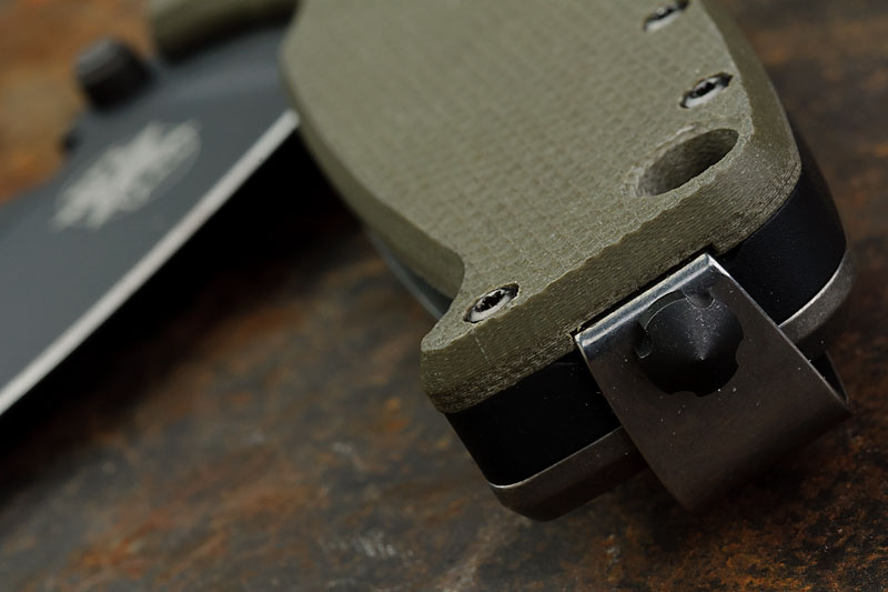

Rückseite - HEST Version 2 mit neuem Clip
Geschlossen mit Totenkopfdingens

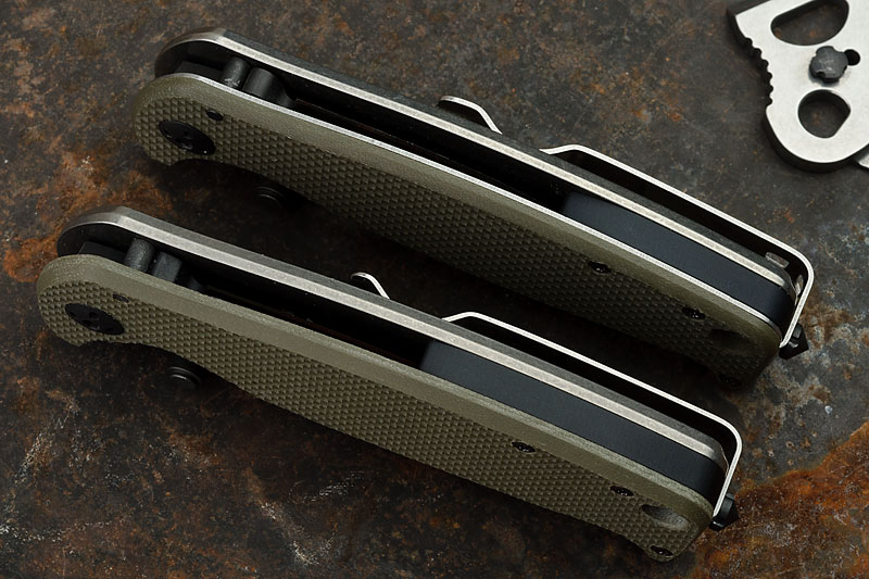

DPx HEST Version 1 und Version 2 - unten die aktuelle Version des HEST Folders

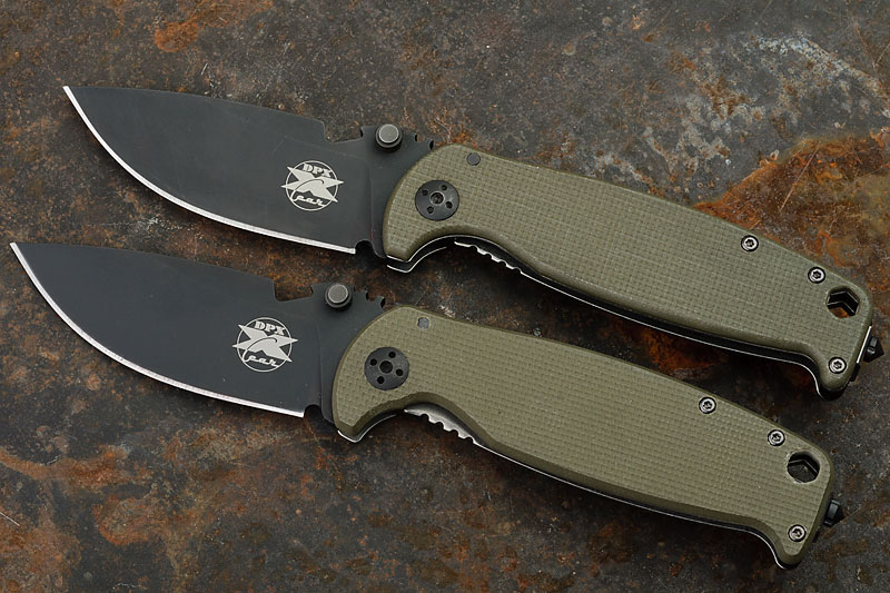

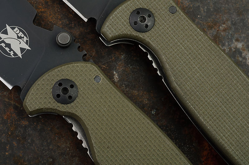

Die unterschiedlichen Griffschalen nebeneinander. Oben Version 1, kombiniert G10/Stahlplatine.
Unten Version 2, nur noch eine G10 Platine gegenüber des Titanliners. Die Titanplatine
(bei beiden Messern die obere) ist einheitlich stonewash gefinisht - durch die Abschrägung
sieht das hier nur zweifarbig aus, ist es aber nicht.

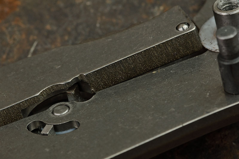

Damit sollte die Kritik an der ersten Version erledigt sein. Die Verschlussfeder sitzt vollkommen spielfrei auf der Rampe, da wackelt und tut sich gar nichts mehr. Auch das Geräusch beim Verriegeln ist jetzt ein sattes "Tack". Bei der ersten Version ist das deutlich dezenter. Wie wichtig einem das ist, muss jeder selber wissen. "TACK". :) Macht Laune. Auch die Spannung der Feder ist etwas höher; bei der aktuellen Version ist der Liner um 1/10mm weniger ausgedünnt; noch knapp 1,4mm bleiben an der Ausfräsung stehen.

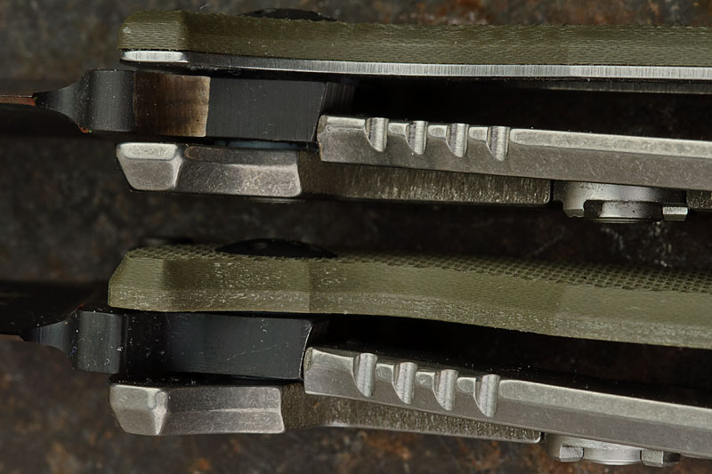

Lock - oben Version 1 mit Schräge, unten die aktuelle Version mit Radius in der
Klingenwurzel. Die Klinge sitzt schnurgerade im Griff, sieht hier durch die Perspektive
nur etwas krumm aus. Rechts/Links der Klinge Gleitscheiben aus Kunststoff.

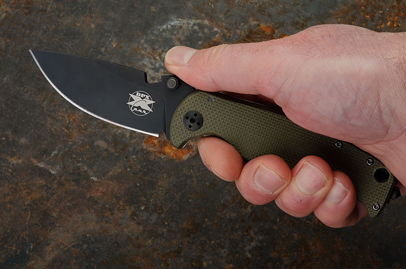

Dass der Griff nen Tick dicker ist, merke ich nicht. Schon die erste Version "passte" mir, die zweite dito. Durch die tieferen Aussparung in der G10 Platine kommt man beim Entriegeln etwas besser an den Liner. Ok, zur Kenntnis genommen. Ging auch ohne. Ich bin froh, dass am Design wenig geändert wurde, kann man nur verschlimmbessern.
Links die aktuelle Version des Hest mit einer tieferen Aussparung in der G10 Platine

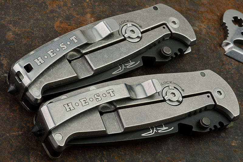

Der Clip lässt sich nicht auf die andere Seite montieren, was mir als egoistischem Rechtshänder natürlich schnuppe ist, Linkshänder aber interessieren kann :) Er sitzt mit einer Kante in einer kleinen Tasche und wird durch den Glasbrecher fest und wackelfrei gehalten. In die Hosentasche geklippt, schaut nur noch der Glasbrecher raus, das Messer sitzt in voller Länge in der Tasche. Ist Geschmackssache, ich mag das, wenn das Messer tief sitzt, dann gehts auch nicht verloren.
Alter Clip oben, aktueller Clip unten

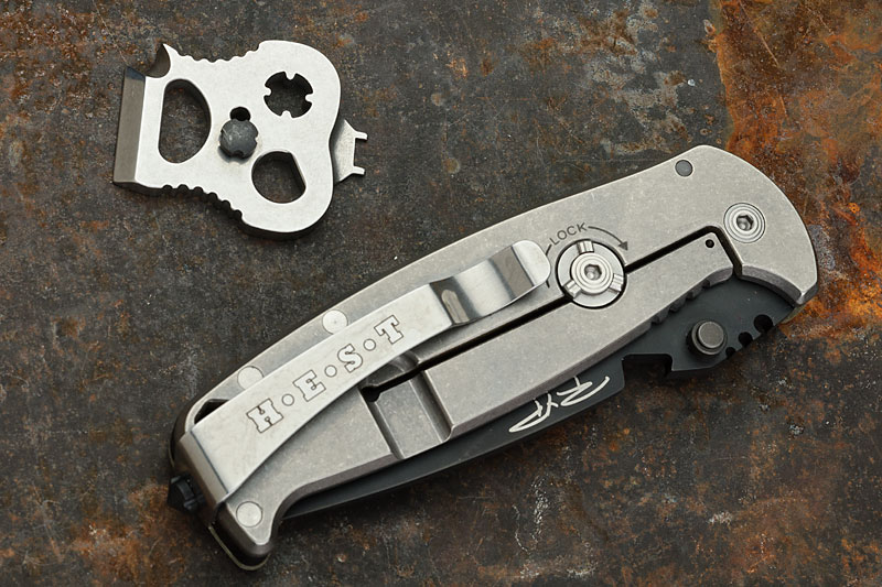

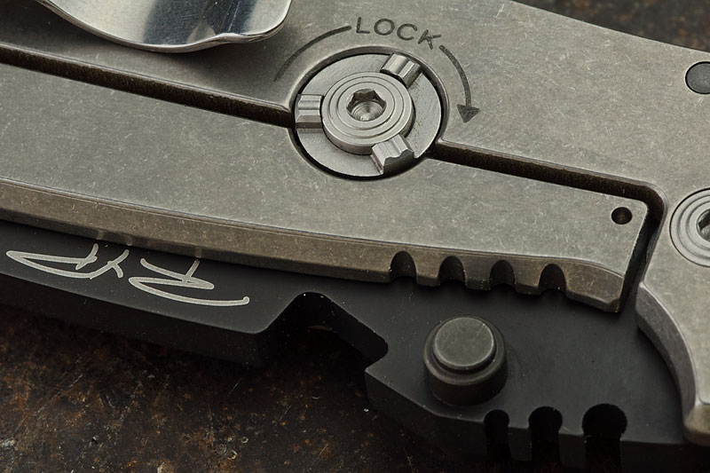

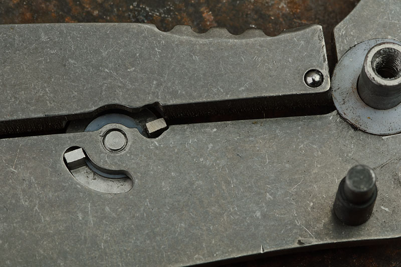

Klasse finde ich den Rotoblock. Nicht dass der bei einem ordentlich gemachten Verschluss nötig wäre, aber er ist ne pfiffige, simple und gut bedienbare Sicherung. Und von Spielereien lebt die Welt. Der Rotoblock funktioniert ganz einfach: In der Verschlussfeder ist eine Tasche ausgefräst, in die man mit der Bedienscheibe einen Anschlag drehen kann. Ich hab da mal was vorbereitet :) und zeige das mal:
Rotoblock Bedienscheibe. Nach rechts ist zu, wie beim Wasserhahn :) Lässt sich -
zumindest ohne Handschuhe an - problemlos bedienen.
Rotoblock offen - der Sperrriegel ist oberhalb der Verschlussfeder
Rotoblock geschlossen - ist die Klinge arretiert und die Feder nach innen gebogen,
kann man den Sperrriegel unter die Feder drehen. Das geht noch ein Stück weiter, bis das Gegenstück
in der Tasche anschlägt

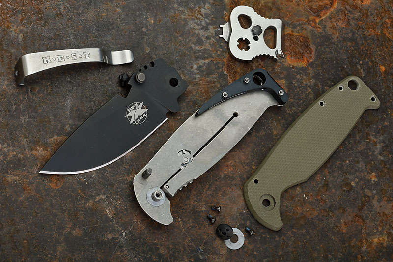

HEST Version 2 in Einzelteilen
Witzig und praktisch ist das beiliegende Tool. Man hat die passenden Schraubendreher für die Klingenachse und den Glasbrecher. Das ist schonmal das wichtigste, Stichwort "Stirnlochschlüssel" (Insider). Dazu gibts noch ne kleine Schneide, einen Gurtschneider und noch ein komisches Schraubendrehdings, für das ich keinerlei Verwendung habe, und bei dem ich auch zu faul bin zu recherchieren, für welche Sauerstoffflaschen, afghanische Klohäuschen oder pakistanische AK-47 Kopien das Ding passen soll. Wird schon irgendwo drauf passen.
Praktisch wärs allerdings, wenn DPx auch eine Scheide/Tasche anbieten würde, in die man das HEST samt dem Tool unterbringt. Dann müsste ich, wenn ich es mal brauche, nicht in den 429 Taschen meiner taktischen Ausrüstung rumfummeln und das Dingens suchen.

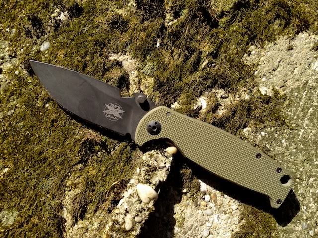

HEST Version 2 in der Hand
