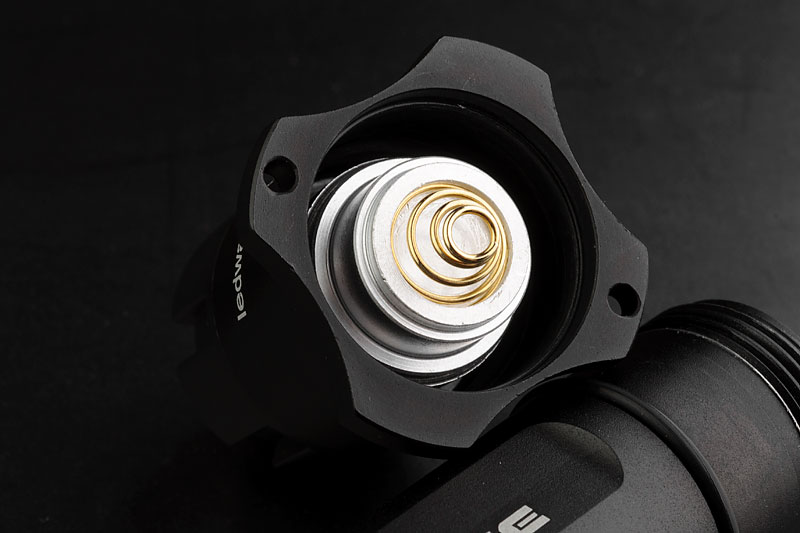

Bitte Beachten.
Beim zuschrauben der Schalterkappe ist darauf zu achten das diese in die im Lampenkörper angebrachte Nut einrastet bevor sich die Kappe festdrehen lässt!

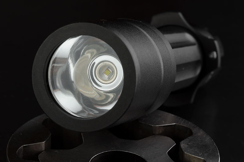

Blick in den Reflektor

Schalterkappe

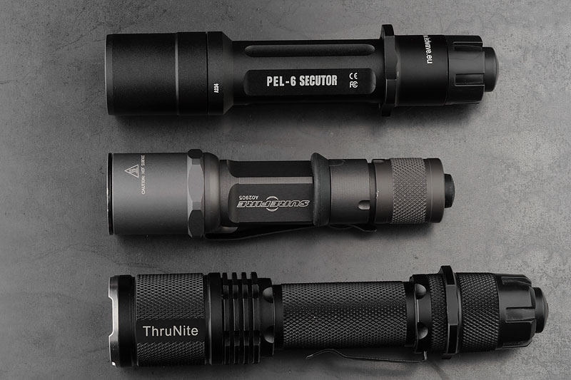

Grössenvergleich:

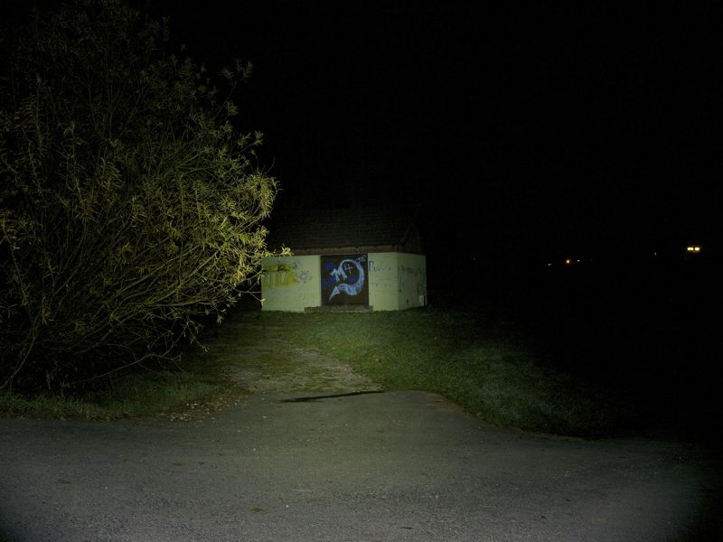

Beamshots, Leistung, Lichtverteilung
Der Beam ist typisch für eine XR-E mit smooth Refektor, er hat Ringe, und einen sehr engen Spot.
Schön ist das nicht, da kann ich auch nicht drumherum schreiben.
Weder die 120 Lumen, noch der Beam sind 2011 noch zeitgemäß.
Der Spot ist zu eng, und geht auch nicht wesentlich auf wenn die Entfernung größer wird.
Das ist schade, denn es trübt den guten Eindruck den die Secutor macht.
Ledwave PEL-6 Secutor, 120 Lumen:
Inova T4, 224 Lumen:
HDS Rotary, 200 Lumen:

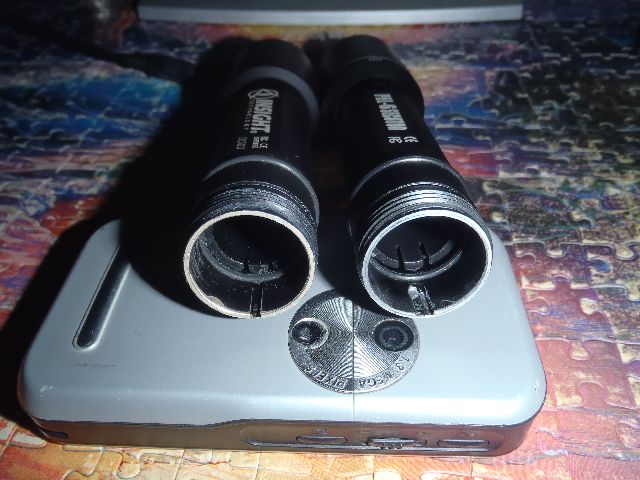

Hier ist meine Meinung/Testergebnis zu der erhaltenen Lampe.
Von außen sieht die Lampe viel versprechend aus. Allerdings ist die Beschichtung/Lackierung glatter - um nicht zusagen rutschiger - als bei den Gladius und Insight Lampen.
An der Frontscheibe sind Flecken, vermutlich vom Wasser das in der Lampe war.
Allerdings hat auch der Reflektor Kratzer und "goldfarbene" Flecken. (sieht man, wenn mit schwacher Lampe rein leuchtet)
Die (Serien)Reflektoren beider Lampen (PEL-6 & Insight) sehen vom Aufbau sehr ähnlich aus, sind aber zumindest im Bereich des LED "eingangs" unterschiedlich.
Hier passt sehr gut der Spruch " außen hui, innen pfui" - leider.
