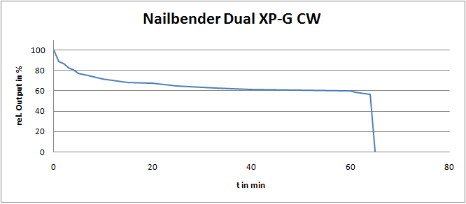

Soo... Was lange währt wird endlich gut. Als Letzter Teilnehmer des PAs erspare ich mir alle subjektiven Eindrücke zu den DropIns. Hier wurde meiner Meinung nach schon alles gesagt. Dafür Quick n' Dirty ein Laufzeittest mit der L2P, dem CW DropIn und einem Enerpower 2600 mAh Akku:
Leider verliert die Lampe anfangs schnell an Helligkeit. Dafür pendelt sie sich bei 60% Helligkeit ein und hält diese bis zum Schluss. Nache einer reichlichen Stunde schaltet die Lampe bei einer Akkuspannung von etwa 3,1V auf die niedrigste Stufe. Das halte ich für sehr praxistauglich, weil der Akku nicht unnötig tiefenentlanden wird und man nicht gleich im Dunkeln steht.
Over and out.
