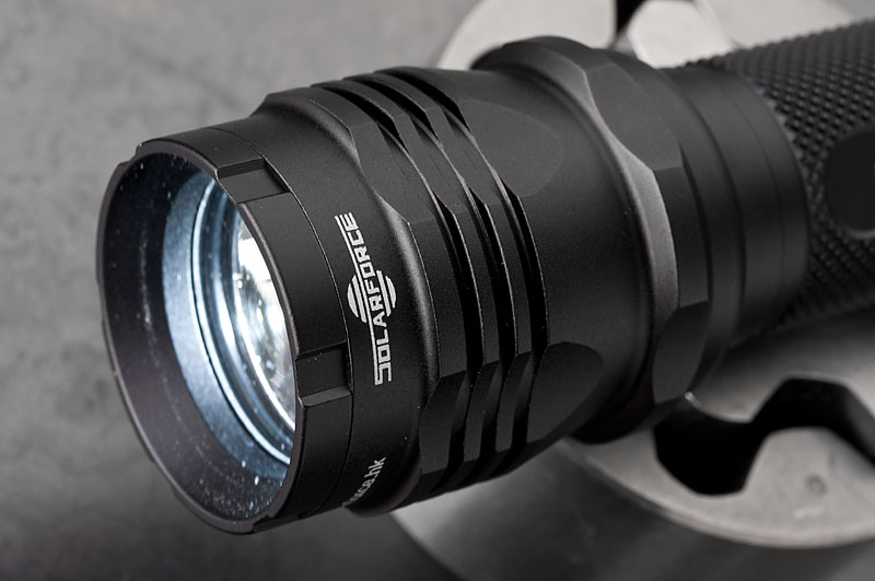

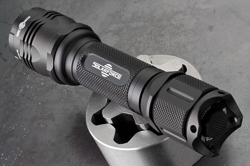

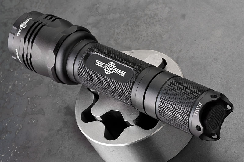

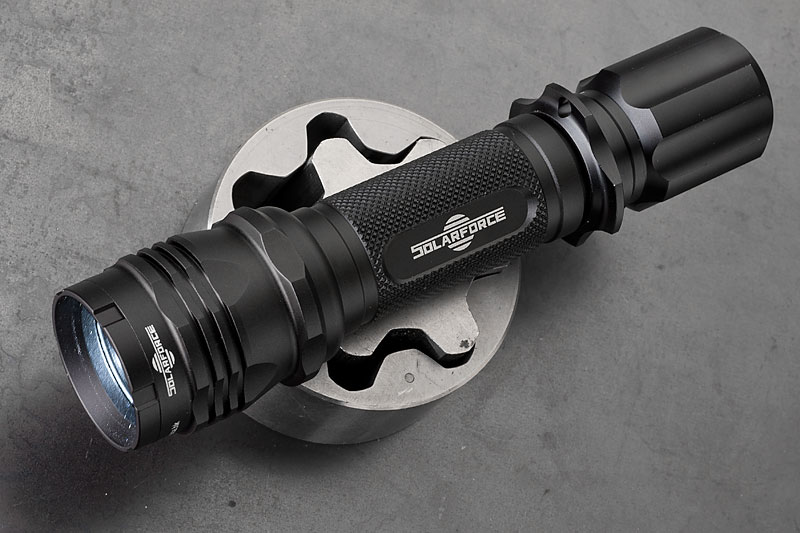

Ich hab mal wieder Bastelkram bei Solarforce bestellt. Für Neueinsteiger - grundsätzlich gehts darum, einen P60 kompatiblen Host zu bekommen, in dem man Drop-ins einbauen kann. Und was das ist, habe ich hier erklärt: http://www.messerforum.net/showthread.php?t=95805

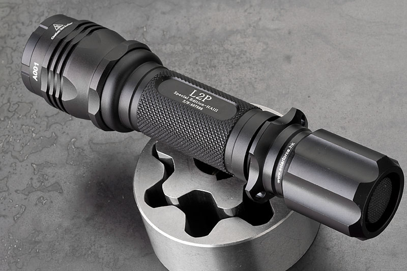

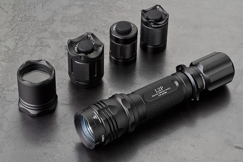

Body wurde mal wieder die Solarfoce L2P mit HAIII Hartanodisierung. Neben dem Standardschalter und -kopf, hab ich noch ein paar Schalter und einen hübscheren Kopf bestellt. Dazu ein XM-L Dropin, 3 Stufen (High, Med, Low) Betrieb mit 3-6V, angegeben mit 820 Lumen. Jaja. Ist jedenfalls hell genug :D
Ein paar Anmerkungen:

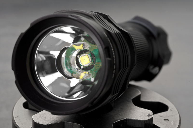

Passt bei der "Montage" des Drop-ins auf. Der Reflektor lässt sich ziemlich leicht abschrauben. Kann man zwar wieder drauf schrauben :) aber langt dabei nicht in den Reflektor. Die Beschichtung ist sehr empfindlich.
Das Drop-in zieht nicht wenig Strom (ich habs nicht gemessen, rate mal irgendwas um die 2A) und wird entsprechend heiß. Beim Einbau ist unbedingt darauf zu achten, dass das Drop-in Kontakt mit dem Body bekommt, damit die Wärme abgeleitet wird -> Alufolie drumherum wickeln. Grundsätzlich ist das Drop-in für eine Bastellösung mit Wurfpassung schon zu stark. Ok, beim Preis 16 USD kann mans verschmerzen, wenn die LED abraucht. Und wer das Ding nicht im Dauerbetrieb laufen lässt, wird in der Praxis vermutlich auch keine Probleme haben. Aber vernünftig ist es nicht.

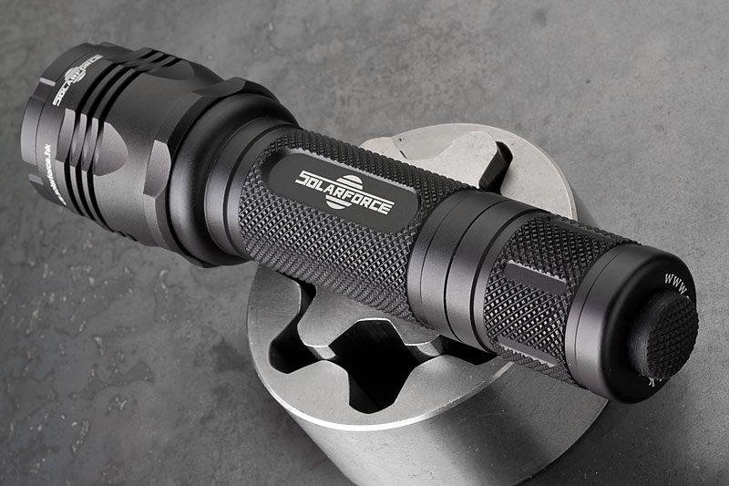

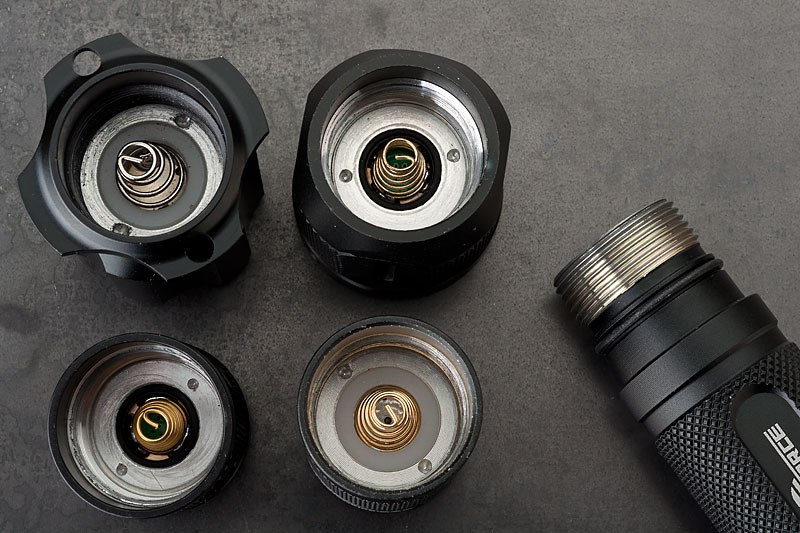

Bei den Schaltern ist mir aufgefallen, das Solarforce bei einigen die maximale Stromstärke angibt, bis zu der sie den Schalter für einsetzbar halten. Ohne Gewähr, dass das als dauerbetriebsfest zu verstehen ist, ich finde die Angabe an sich schon gut. Offenbar denkt da jemand mit. Bei dem echt coolen Schalter mit Tacticalring :p - der gefällt mir am besten - steht natürlich nix dabei. Auch gut. Das Drop-in wird er hoffentlich abkönnen.

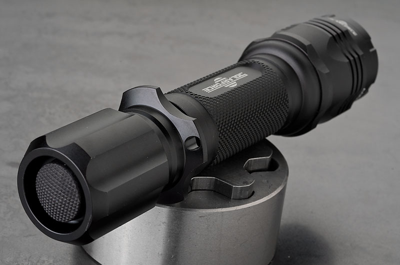

Verarbeitung von Korpus, Kopf und Schaltern ist - soweit man das sehen kann - absolut top. Ich weiß natürlich nicht, wie es in den Schaltern aussieht ;) Aber alle Passungen, Gewinde, das Schaltverhalten machen einen sehr hochwertigen Eindruck. Das einzige, was grauenhaft aussieht, ist die Serifenschrift der Typbezeichnung :D Aber wenn das alles iss, iss ja gut :)
Mit den AW 18650 Flattops hatte ich manchmal Kontaktprobleme - kam bisher bei Akkus mit erhabenen Kontaktnippel nie vor. Die Federn mögen offenbar Nippel :irre:
Die Schalter sind alle Forwardclickys (den korrekten Plural können wir gerne mal diskutieren) mit momentary on, die sich aber unterschiedlich weich schalten. Der Combatringschalter schaltet extrem weich, kaum ein Druckpunkt spürbar, die anderen deutlich härter mit einem klarem Druckpunkt. Geschmacksache.

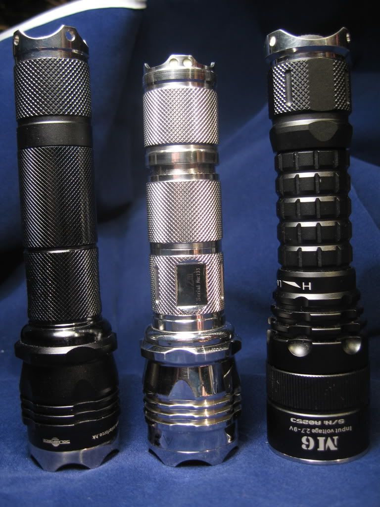

Hier mal 2 "Solarforce l2m"
Eine "Normale" und eine "Spezial Edition l2m ss"
Daneben noch eine Solarforce M6... auch hier ist der Schalter kompatibel mit den Solarforce L Versionen

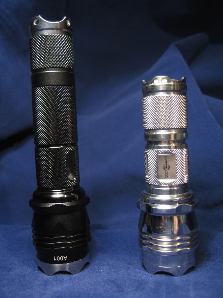

Hier die Normale L2m im Vergleich zur gekürtzen SS Version
Zur Erklärung:
Ein sehr nettes Feature bei den L2m´s ist die Möglichkeit der Verkleinerung....(Großartig für edc Nutzung!)
Entweder kann man einen 18650 nutzen oder einen 18490 (natürlich mit Abstrichen Punkto Leuchtdauer)

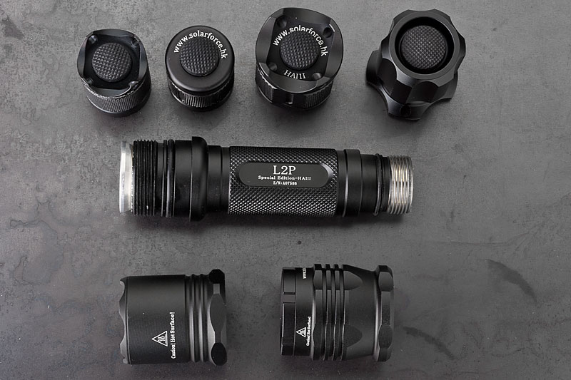

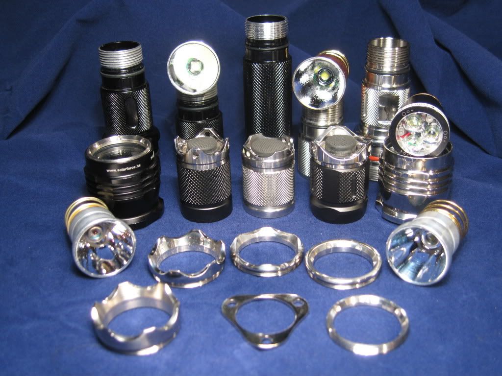

Jetzt das Ganze mal im auseinadergebauten Zustand:
Wie gesagt alle Teile können untereinander gemischt werden:hehe:.
Es gibt die Verschiedenstel Bezel für die Lampen: von Martialisch bis Flach.
Bei den Drop ins kann von 250lm bis 820 lm frei wählen.
Wenn was stärkeres sein soll muss es ein Fremdanbieter sein..
z.B. auf der Rechten Seite auf dem Kopf der SS ein:
Torchlap L3C triple XPG 1100lm drop-in (3-9,5V):teuflisch

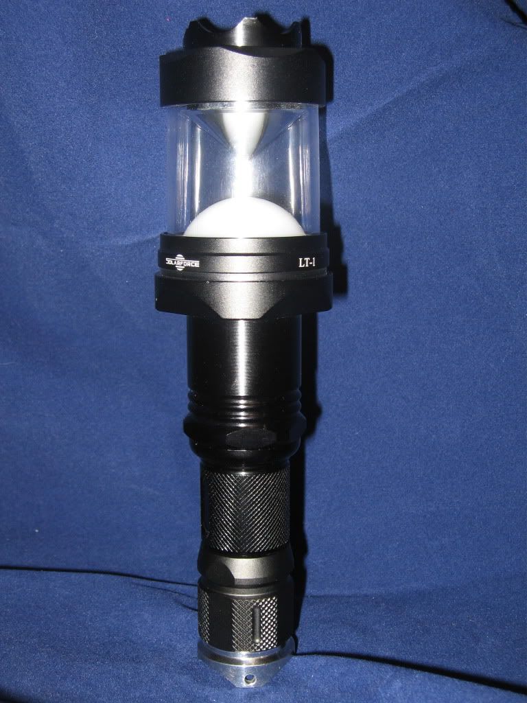

Und eines der genalsten Dinge überhaupt ist der Laternenaufsatz:super:
Großartig im Zelt um was zu lesen....
