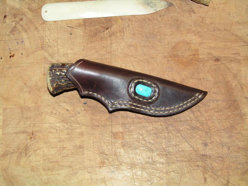

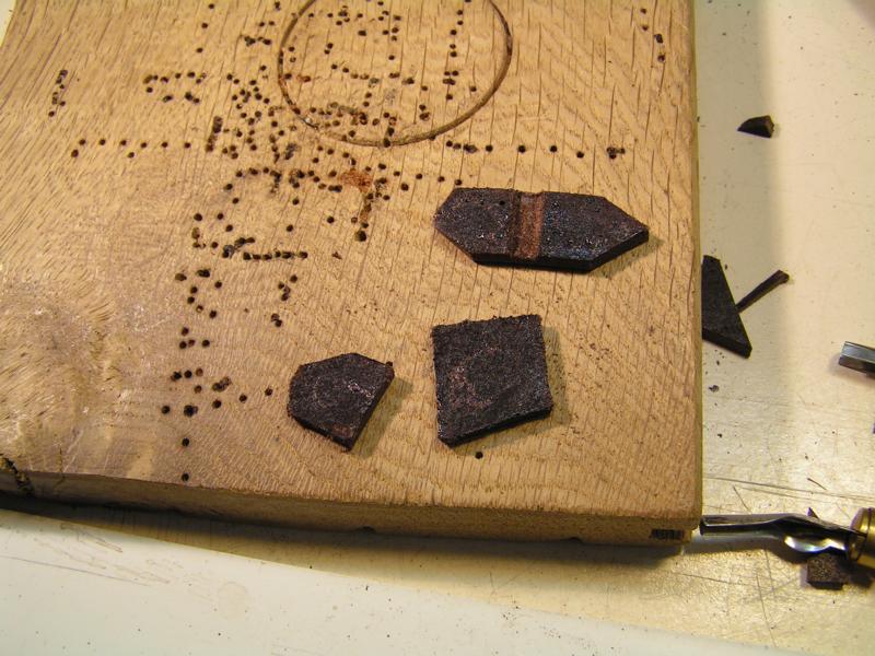

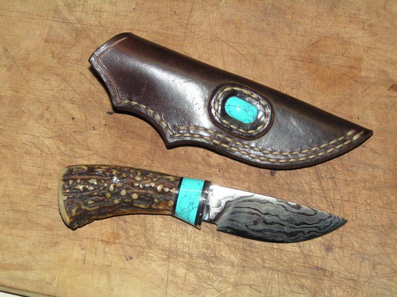

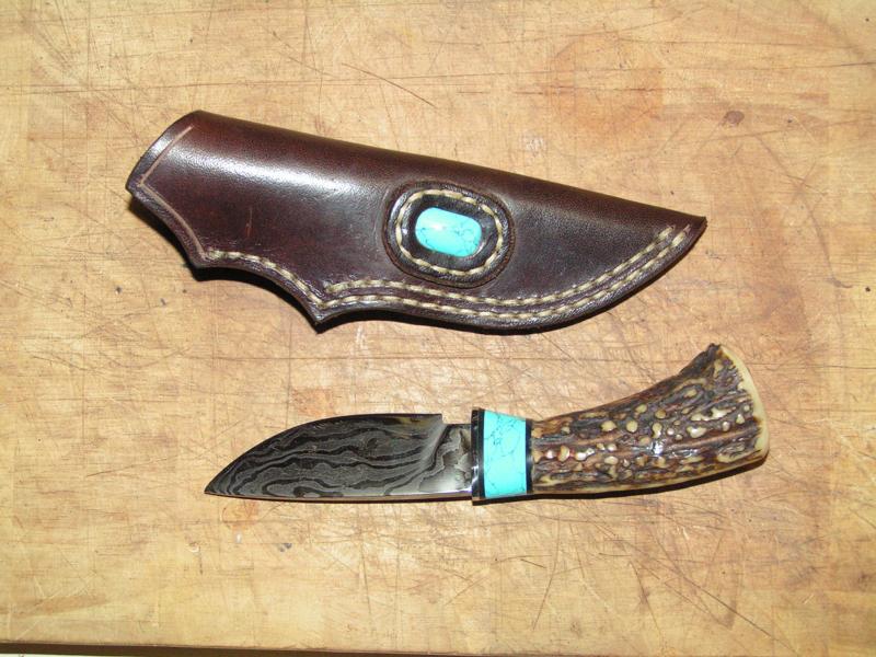

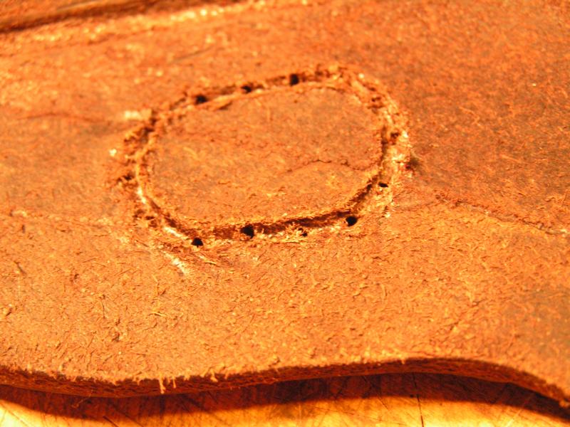

Ich wollte euch mal ein paar Details zur Scheide mit dem Türkis verraten.

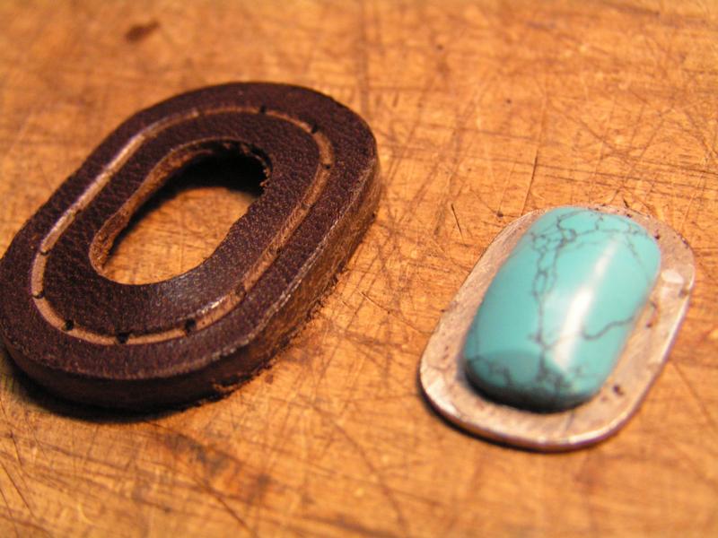

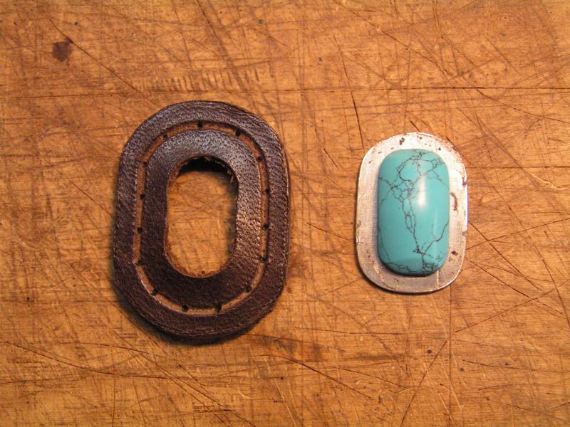

Der Türkis ist aus Kunststein...(Puristen werden jetzt die Nase rümpfen...) den ich in Form geschliffen habe. Das geht mit dem Material echt gut.

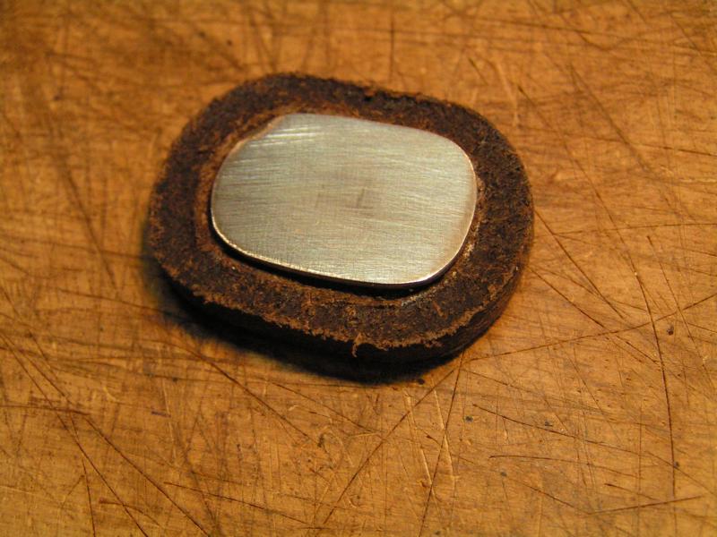

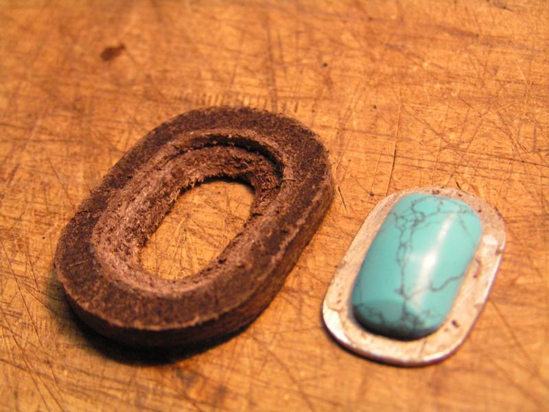

Dann habe ich eine kleine V2A Platte gemacht die etwas größer ist als der Stein und selbigen aufgeklebt.
Wieder etwas größer wird jetzt ein Stück Leder ausgeschnitten und mit einem in Steingröße passendem Loch versehen.
In der Rückseite des Leders wird eine Vertiefung für das V2a Plättchen eingefräst. Hab ich mit dem Dremel gemacht.

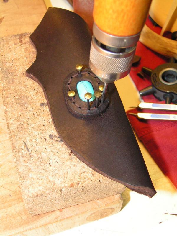

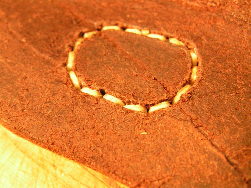

Zwischen V2A und Außenrand wir die Nut für die Naht gezogen und selbige angezeichnet. Dann stechen oder bohren der Löcher. Bei nur einer Lage lässt es sich leicht stechen!

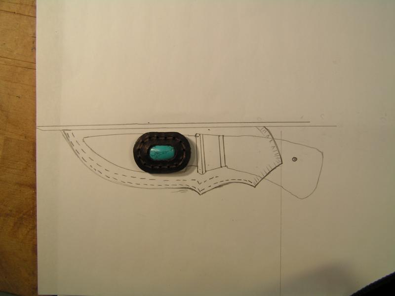

Dann die Position der Aplikation auf der Scheide festlegen und erstes Loch durchstechen. Mit einem Nagel wird der Stich fixiert. So werden dann alle Löcher auf die Scheide übertragen.
Jetzt von Innen die Naht versenken, damit später nichts an den Faden kommt. Ich hab dazu ein V-Eisen aus dem Linolschnitt.
Jetzt nur noch drauf nähen und fertig ist die Aplikation.

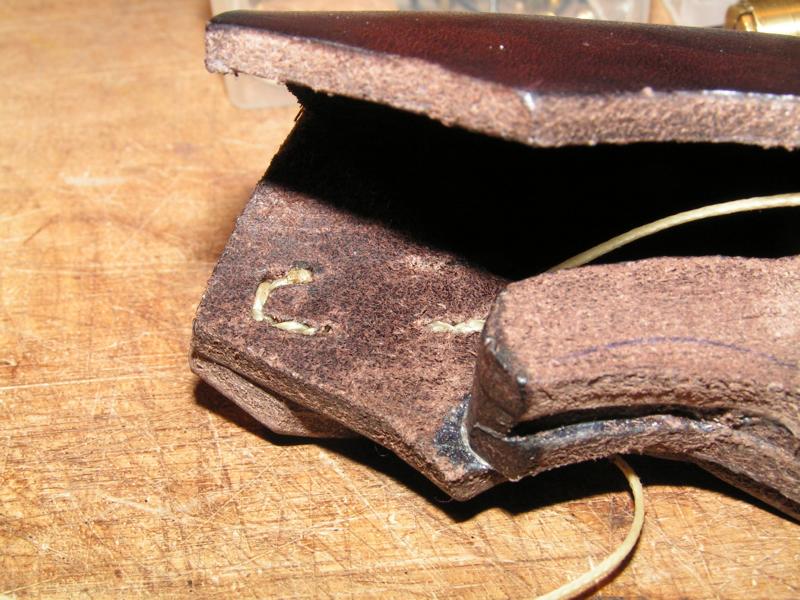

Als Unterlage zum Stechen der Naht habe ich einen Korkblock verwendet. Da leidet die Ahle nicht.
Wie man auf den Bildern schon sehen kann ist der Keder innen schon eingezeichnet.
Der wird nach dem Nähen der Aplikation und dem anbringen der Schlaufe eingeklebt. Meiner hat immer etwas "Übermaß" nach außen. Das wir nach dem Kleben verschliffen. Dann wird die Naht für die Scheide angezeichnet, gestochen oder in diesem Fall wegen der dicke des Keders gebohrt und dann genäht.
Ich hoffe ich kann mit meinen Tips und Bilder den einen oder andern anregen es auch mal zu versuchen. Viel Spaß beim nachmachen!

Hallo Ulli,
danke, dass du dir die Mühe gemacht hast und hier nochmal die einzelnen Schritte darstellst.
Kann man sich auf alle Fälle noch was abschauen.
Frank

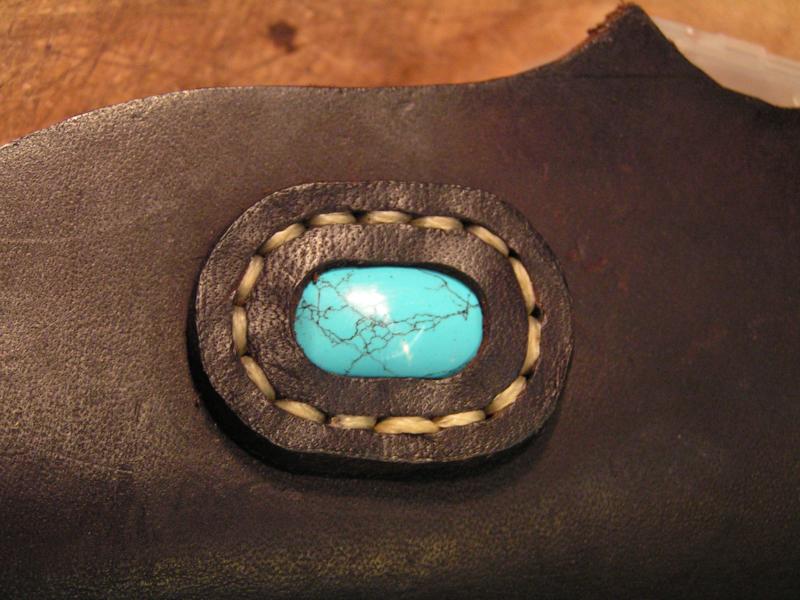

Wirklich gut gemacht. Da bekommt man Lust es selbst zu versuchen.
Hätte das Leder um den Stein vielleicht noch etwas abgeschrägt dann würde es etwas weniger dominant wirken.
Schöne Idee :super:
@ Frank: Freut mich, wenn du dir was abschaust.Da hat mein Beitrag schon sinn gemacht.
@ Rotten: Ich hab die Kante der Aplikation gerundet. Leider ist das nur auf den fertigen Bildern zu sehen. Du hast absolut Recht mit deinem Tipp!
Schaust du hier:http://www.messerforum.net/showthread.php?t=106398
Bild 7 im ersten Beitrag zeigt es deutlich...hoffentlich!
@ Arno: Lob und Beachtung von dir geht runter wie Öl!!!! Ich versuche weiterhin mich zu verbessern um so gut zu werden wie du!!!!!
Gruß und Dank für´s schreiben Ulli
