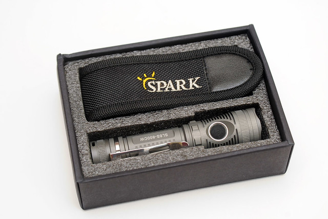

Im händlerabhängigen Versandkarton befindet sich die Lampenverpackung, die wirklich sehr schick und edel wirkt. Sie ist in dunklem Grau gehalten und mit einem Logo bedruckt, an der Seite befindet sich der Aufkleber mit der genauen Lampenkennzeichnung.
Der Inhalt ist durch Schaumstoff gut vor Stößen geschützt und kann nicht herumfliegen.

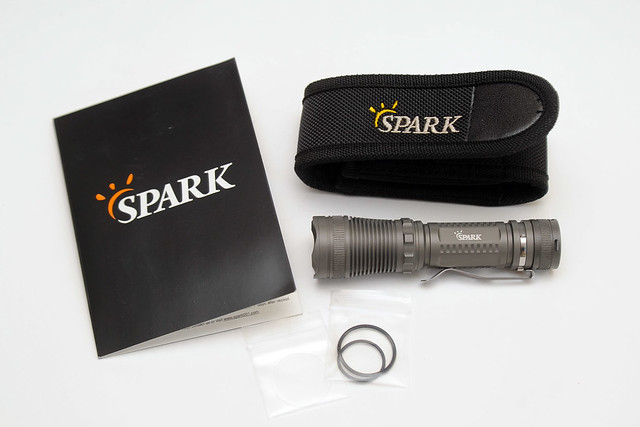

In der Packung findet ihr die Taschenlampe, einen hochwertigen Holster, ein Tütchen mit zwei schwarzen O-Ringen sowie eine Milchglas-Scheibe („frosted“ für mehr Flood, beispielsweise bei Verwendung im Zelt, als Leselampe o.Ä.) und eine Anleitung.
In der kurzen Anleitung findet ihr unter anderem Informationen zur Bestromung, zur Bedienung und zur Laufzeit. Die Klappkarte enthält Daten zu allen Spark-Taschenlampen und ist daher nicht individuell für die SL6S-800cw verfasst worden.

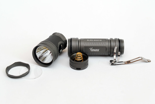

Die Kühlrippen sind nicht erhaben und stören daher beim Anfassen nicht. Sie sind wirklich schön in das Gehäuse integriert.
Der Bezel, der sich abschrauben lässt, ist relativ „sanft“ gezackt, stört also in der Hosen- oder Jackentasche nicht. Durch die verschiedenen Strukturen ist die SL6S nicht komplett glatt und rutscht somit nicht einfach aus der Hand.

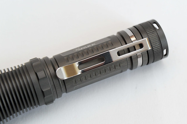

Ab Werk ist ein silberner Clip montiert, der gleichzeitig als Rollschutz dient. Leider ist der Clip nur aufgesteckt und daher im harten Alltagsleben eventuell nicht so sicher, bei größerer Belastung könnte er sich lösen.
Ich finde die Lampe ohne Clip wesentlich handlicher und habe ihn daher abgenommen.
Die beiden Rillen hinten (eine davon dient zum Befestigen des Clips) machen den Zigarrengriff theoretisch möglich, das ist bei der SL6S jedoch obsolet und nur bei der SL6 sinnvoll, da diese hinten einen Schalter hat.

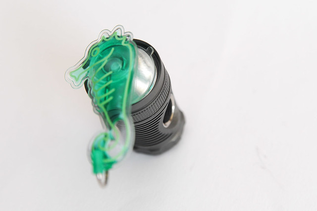

An der Tailcap befinden sich gleich vier Löcher zum Befestigen eines Lanyards.

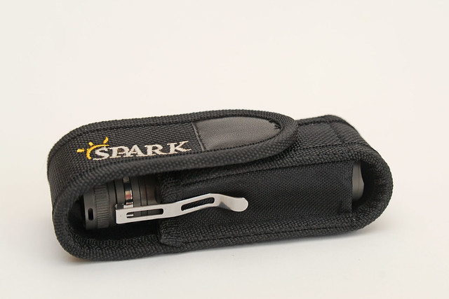

Der Holster ist fast ein bisschen zu groß für die Lampe - dafür lässt sie sich aber auch kopfüber einstecken.

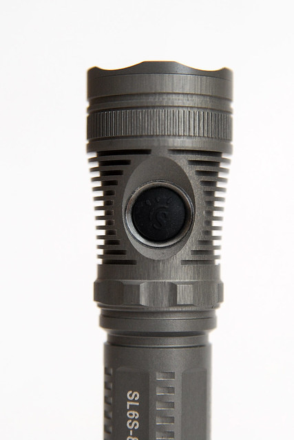

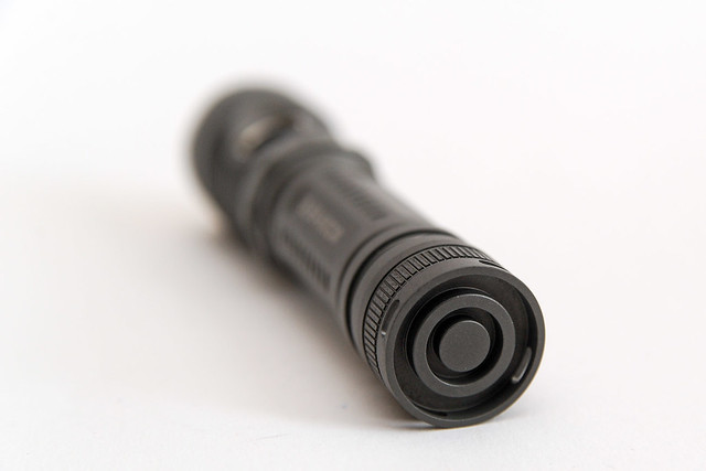

Der Schalter ist schwarz, hat ein kleines Spark-Logo und ist in einen silbernen Ring eingefasst.

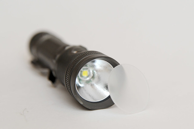

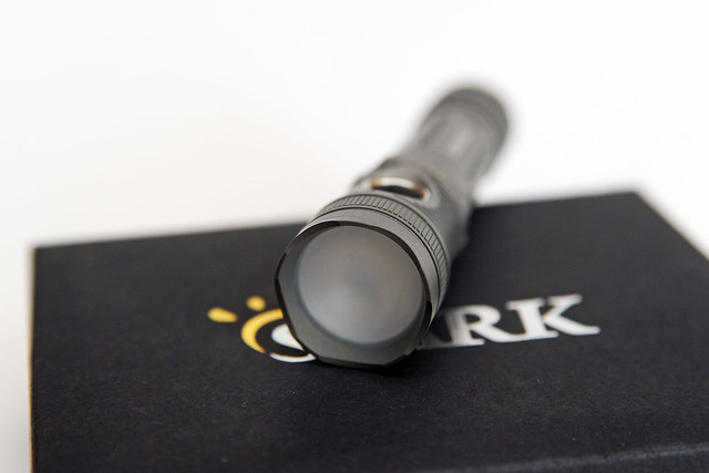

Die Schott-Glaslinse hat laut Hersteller eine Durchlässigkeit von 98% und schluckt somit wenig Licht.
Klare Linse oder Milchglas-Linse? Mehr dazu unten!
Austauschen lässt sich die Linse beispielsweise mit den tollen Saugnäpfen, die man beispielsweise in Bad oder Küche findet

Allgemein ist die Verarbeitung wirklich exzellent! Die Anodisierung nach HA-III Standard wurde sehr sorgfältig ausgeführt, weist keine Fehler auf und ist wirklich sehr robust.
Leider sind die Gewinde kaum gefettet und kratzen - das lässt sich jedoch mit ein, zwei Tropfen Fett abändern.

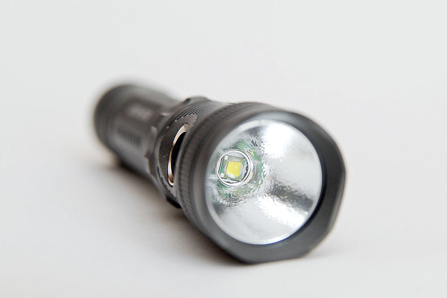

Der OP-Reflektor ist ebenso exzellent verarbeitet und gleichmäßig beschichtet, die LED ist gut zentriert.
Ausbauen lässt er sich nicht - die Treiber-LED-Einheit ist fest im Lampenkopf verbaut und sogar mit Wärmeleitpaste versehen worden, siehe Foto.

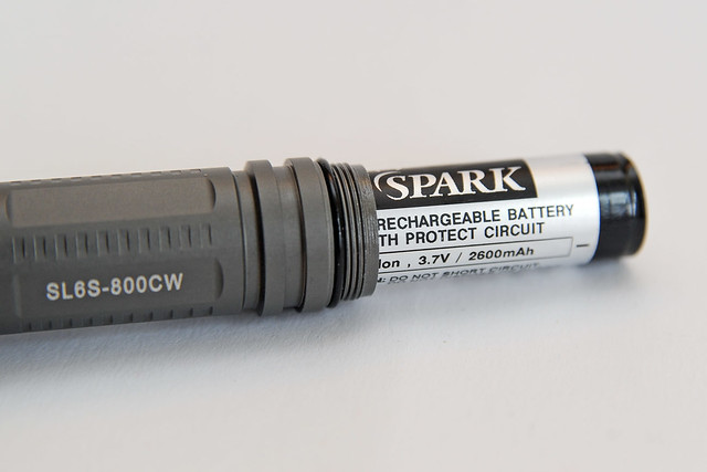

Betreiben kann man die Taschenlampe entweder mit zwei RC123A Batterien (KEINE AKKUS! Die höhere Spannung würde dem Treiber schaden!) oder einem 18650er Akku.
Hier kann man zwar auch günstigere Modelle einsetzen - mit meinen geflammten TrustFire beispielsweise steht dann jedoch kein Super-Modus zur Verfügung.
Ich empfehle die Verwendung von AW-, Redilast- oder Spark-Akkus. Die Spark-18650er könnt ihr direkt beim Hersteller bestellen, für knapp 15€ sind sie zwar recht teuer, liefern aber bis zu 5,0A und die angegebene Kapazität ist auch wirklich drin.
Laut Hersteller zieht die Spark SL6S im Super-Modus 3,0A, daher sind gute Akkus wirklich von Vorteil!

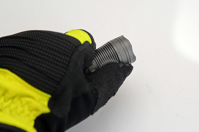

Der Seitenschalter lässt sich auch mit Handschuhen gut bedienen, hier ein Bild mit den Siez Supporter CR.

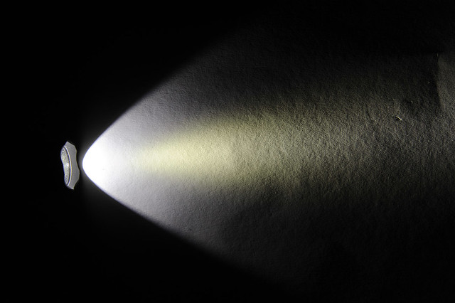

Die Mischung aus Flood und Throw ist hier sehr gut gelungen - insgesamt ist die SL6S jedoch eher auf Flood ausgelegt.
Gestern beim Spaziergang mit dem Hund war ich echt begeistert, wie viel Licht die Spark wirft - gerade im Super-Modus ist die Helligkeit wirklich atemberaubend!
Der Beam ist wirklich sehr schön und weist keine Donutholes auf, die Helligkeit im Spill ist gleichmäßig verteilt und der Spot ist relativ klar abgegrenzt.
Auch im Nahbereich fallen keine Unregelmäßigkeiten auf.

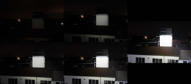

Beamshots folgen heute Abend!

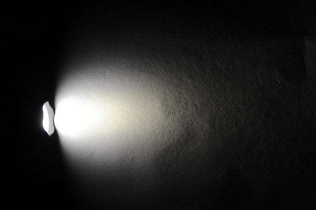

Die mitgelieferte Milchglas-Scheibe lässt die Lampe zu einem richtigen Flooder werden, das Licht wird breit gestreut und angenehm weich. Ideal also beispielsweise zum Lesen.
Frosted-Scheibe:
normale Scheibe:

Leuchtcharakteristik
Frosted-Scheibe:
normale Scheibe:
