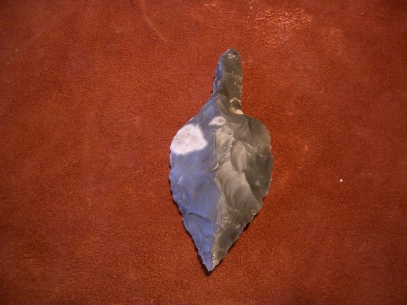

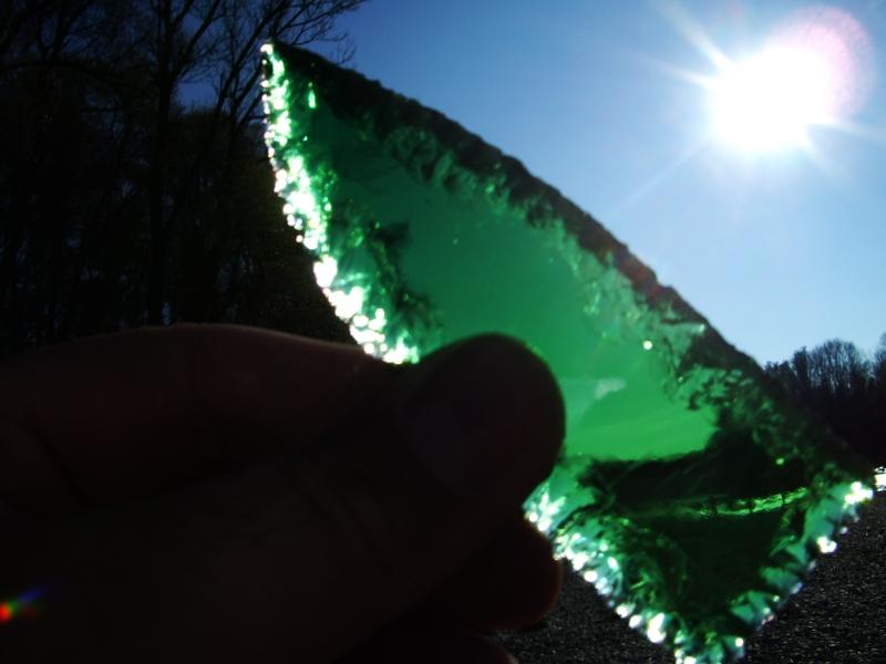

Hallo !
Wer kennt diese Situation nicht ? Die letzte Flasch "Hoernerwhisky" ist im Survilcamp leergetrunken und die Stimmung somit definitiv auf dem Nullpunkt !
Dann laesst noch irgendein Vollpfosten die Flasche auf einen Stein fallen und das Ueberleben wird somit ernsthaft in Frage gestellt ......":steirer:
Wer einen "Flintknapper" im Team hat kann jetzt aufatmen.
Aus den Scherben lassen sich natuerlich noch viele nuetzliche Dinge herstellen....
Hier mal ein Beispiel fuer ein "Necknife" das sich von der Groesse und Schaerfe her nicht vor angriffslustigen "Ameisen/Izulas" verstecken muss...:hehe:
Klingenlaenge 6 cm, Birkenpech, Sehnenmaterial und Rehknochen...
Wenn man mit den Scherben Glueck hat, faellt manchmal auch noch eine schoene Pfeilspitze ab.
Ach ja, "battoning" und "hacken" verbieten sich natuerlich von selbst (...also alles was man mit einem Messer sowieso nicht macht) :rolleyes:

Das grüne Glas sieht bei den Klingen wirklich Klasse aus. Das hat echt was.
Und Recycling ist:super:

Ein Frage noch. Haben die Klingen keine Angel?
Bärwald
die Klingen , auch die Glasklingen, haben alle eine "Angel" und gehen so im Schnitt ca. 2-3 cm in die Schaeftung (siehe Bild unten).
Das reicht fuer eine funktionale Stabilitaet vollkommen aus , da mit diesen "Instrumenten" ja "nur" geschnitten wird. Hebeln, "battoning" hacken,, etc. kann man natuerlich auch machen....meistens aber nur 1 mal:hmpf:

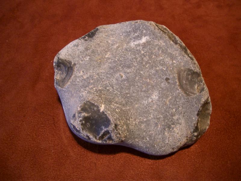

2. Millionen Feuersteindolche, Messer und Beile liegen an Norddeutschlands Kuesten bzw. in Sand/Kiesgruben herum. Allerdings sehen die erst mal etwa so aus. Ein brauchbarer Feuerstein vom Ruegener Strand.
3. Es geht los ! Mit den ersten Schlaegen wird der Stein "geoffnet". Ohne diese "Kantenschlaege" kann man den Stein nicht weiter bearbeiten. Hierbei sind der Schlagwinkel und die Auftreffflaeche von entscheidender Bedeutung. Deshalb drehen "Flintknapper" den Stein vor dem Schlag immer vor ihren Gesicht und versuchen den Stein zu "lesen".:D

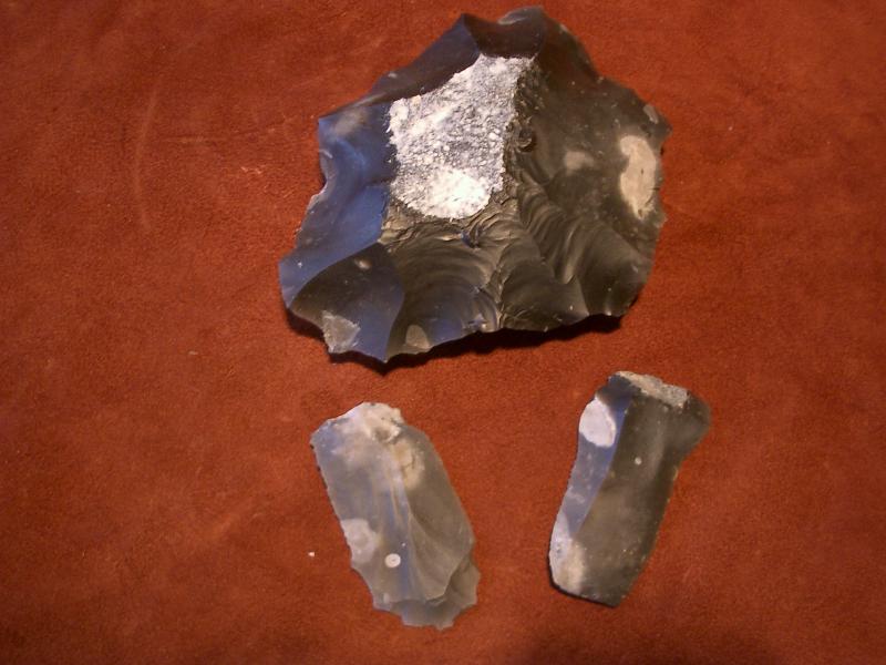

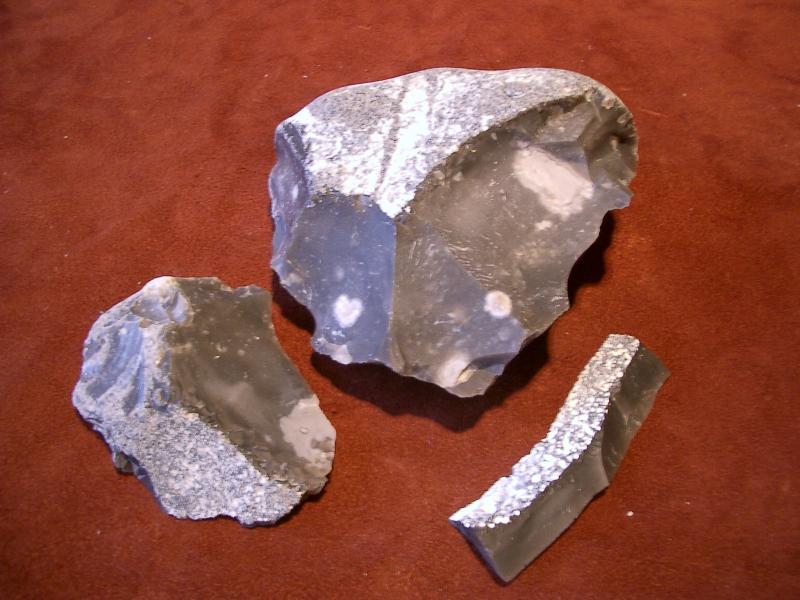

4.Der Stein muss rundherum "geoffnet" werden. Dabei geht schnon mal ein Grossteil der verwitterten "Rinde" verloren und der Feuerstein sieht nun glaenzend aus.
Die dabei anfallenden Abschlaege sind schon ohne weitere Bearbeitung "sauscharfe" und funtionelle Werkzeuge !:super:

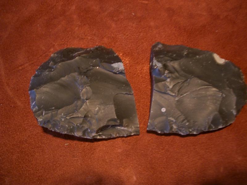

5. Jetzt wird der Stein "ausgeduennt" und langsam in "Form" gebracht. Was dabei ensteht nennt mann "Biface" bzw. "Preform". Ein diskussfoermiges flaches Teil...
6. Wenn man unkonzentriert war und den Winkel sowie den Schlagpunkt nicht exakt eingehalten hat, kann das Teil nun jederzeit beim naechsten Schalg zerbrechen weil die Schlagenergie "falsch" durch den Stein lauft. Der Traum von der grossen flachen Klinge ist dann ausgetraeumt...(...so wie hier passiert) :(
7.Dann wird das Teil langsam aber sicher (und vorsichtig) in die Endform geschlagen und mit dem Abdruecker (Horn oder Kupferstab) weiter abgeflacht und retuschiert.
