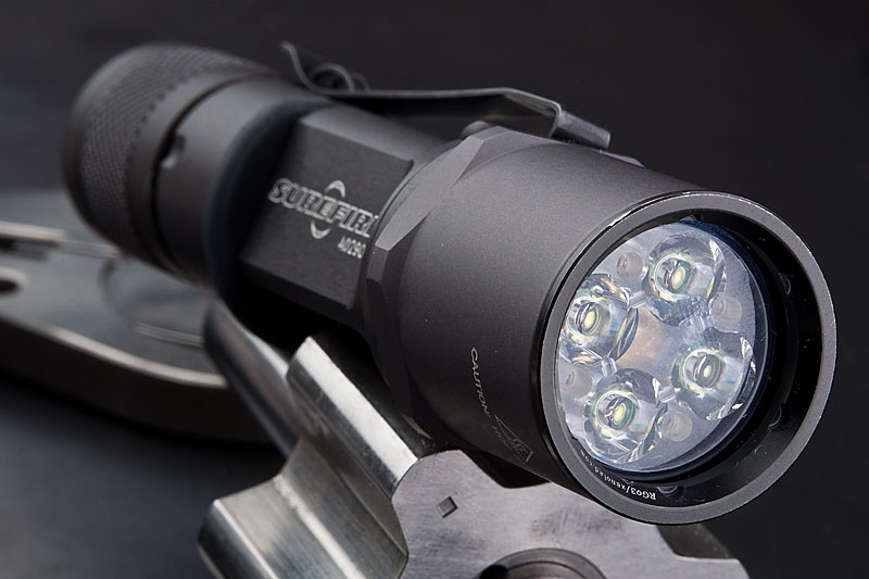

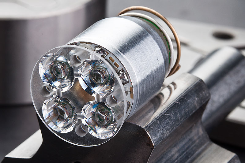

Quad XPG von VanIsle
Ein paar Leute kennen das Ding ja schon. Es handelt sich um ein Quad-XPG Drop-in mit Flutlichtcharakter und viel Licht. Und großem Stromverbrauch
VanIsle bietet das Modul in unterschiedlichen Varianten an: Aluminium- oder Kupfer Heatsink, verschiedene Stufen, verschiedene LED Varianten, unterschiedliche Reflektoren. Damit der Spaß nicht allzu sehr ins Geld geht, habe ich mich für eine Variante mit Aluminium Heatsink entschieden. Varianten mit Kupfer Heatsink sind nen Tacken heller (bessere Montage/Wärmeableitung möglich), allerdings auch 120 USD teurer.
Die weiteren Spezifikationen:
Ein paar Lumen hin oder her, das Ding ist einfach schweinehell, fertig. Auf den ersten Blick gar nicht mal so sehr beeindruckend, weil das Drop-in durch die kleinen Reflektoren eine Flutlichtcharaktersitik hat. Wie hell das ist, sieht man dann, wenn man andere Lampen daneben an macht

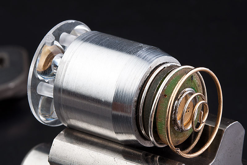

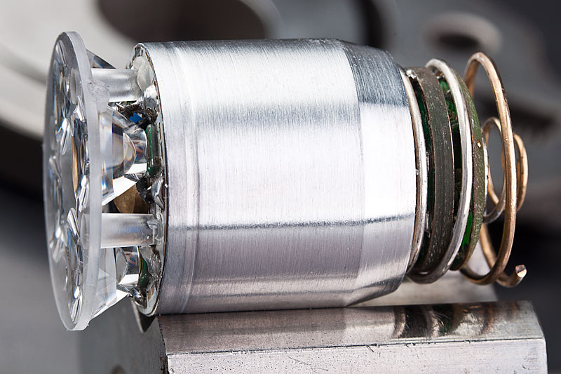

Der Aufbau des Drop-ins ist sehr massiv, kein Vergleich zu den einfacheren Drop-ins (die aber auch nicht soviel Wärme abführen müssen). Der Beam ist extrem breit, mit einem etwas helleren Spot. Dass da vier LEDs werkeln, merkt man in der Praxis nicht. Durch mehrmaliges Drücken schaltet man die Stufen durch, die zuletzt eingestellten Stufe wird gespeichert (memory funktion): Wie man es eben so kennt.

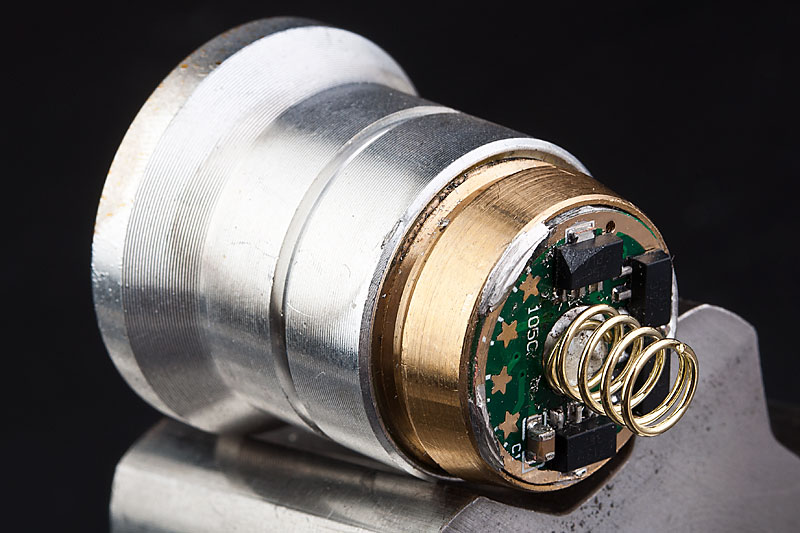

Das Nailbender Drop-in ist nicht so massiv aufgebaut, wie das von VanIsle, funktional gibts aber nichts zu kritteln. Die Bestückung mit zwei LEDs in einem Reflektor ist ungewöhnlich. Der Zweck ist nicht, den Output zu erhöhen - die 500 Lumen bekommt man auch aus einer LED - sondern einen breiteren, möglichst gleichmäßigen Beam zu bekommen. Das ist soweit auch gelungen. Bei einem whitewallshot auf kurze Entfernung sieht man, dass in der Mitte des Beams (zwischen den LEDs) ein dunklerer Fleck ist. Draußen ist mir das nicht aufgefallen, der Beam ist sehr gleichmäßig, ohne Spot - und ein wenig oval
Außerdem erhöht die mit 1,4A pro LED eher moderate Ansteuerung die Lebenszeit der LEDs.
Lötstellen hab ich schon hübschere gesehen, tut der Funktion aber keinen Abbruch. BTW hübsch und Funktion. Auf dem ersten Bild sieht man leichte Macken in der Beschichtung an der Reflektorfront. Das war im Neuzustand nicht so, passiert aber, wenn man das Drop-in mehrmals in unterschiedliche Lampen montiert. Die hauchdünne Politur ist sehr empfindlich, also tatscht und wischt nicht im Reflektor rum. Auf der Front störts nur die Optik, im Reflektor den Beam
Irgendwelche Bauteile auf der Platine, was weiss ich, was die machen

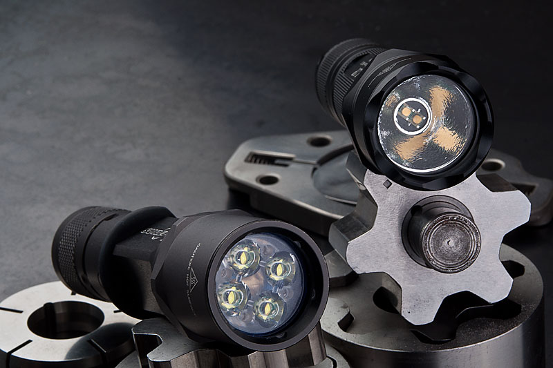

Und so sieht das dann eingebaut aus
Und hier mal beide Lampen nebeneinander
Zur Lichtfarbe: Die Nachfrage nach Lampen mit warmweißer Lichtfarbe ist ein Trend, den ich in erster Linie von den US Lampenfreaks kenne. Hier im Forum ist davon ja recht wenig zu sehen. Es ist halt auch Geschmacksache. Man verliert etwas an Leistung. Dafür ist das Licht auch auf Dauer sehr angenehm. Muss jeder für sich selbst entscheiden.
Die Kamera ist da relativ unbestechlich, so "rot" wie auf dem Bild sind nun mal die 3000K (Weißabgleich war identisch auf 5500K eingestellt). Was mir aufgefallen ist - leuchtet man mit dem Drop-in mal längere Zeit. Und hat eben nicht permanent ein kaltweiß, wie bei der Spark und dem Quad-XPG Teil als Vergleich. Dann stellt sich das Hirn recht schnell auf die Lichtfarbe um. Und sie wirkt recht angenehm. Auch Farben sind klar zu erkennen. Halogenlampenfeeling halt

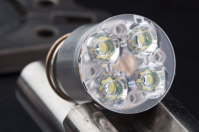

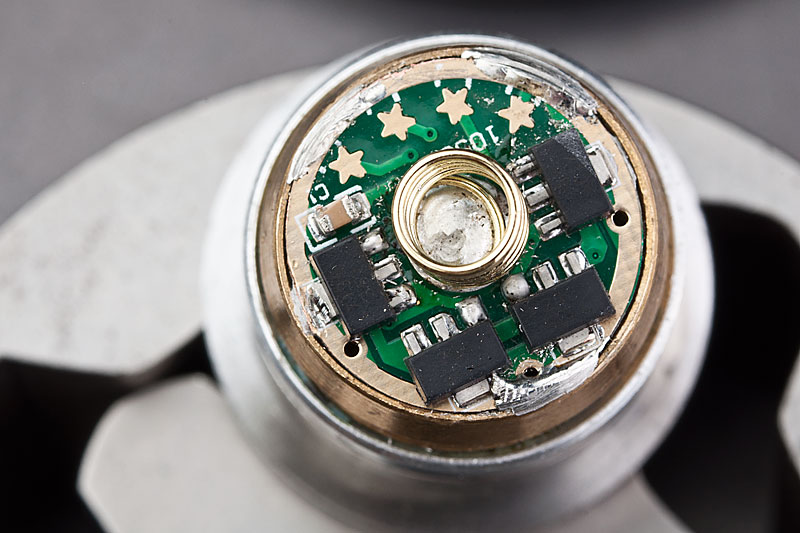

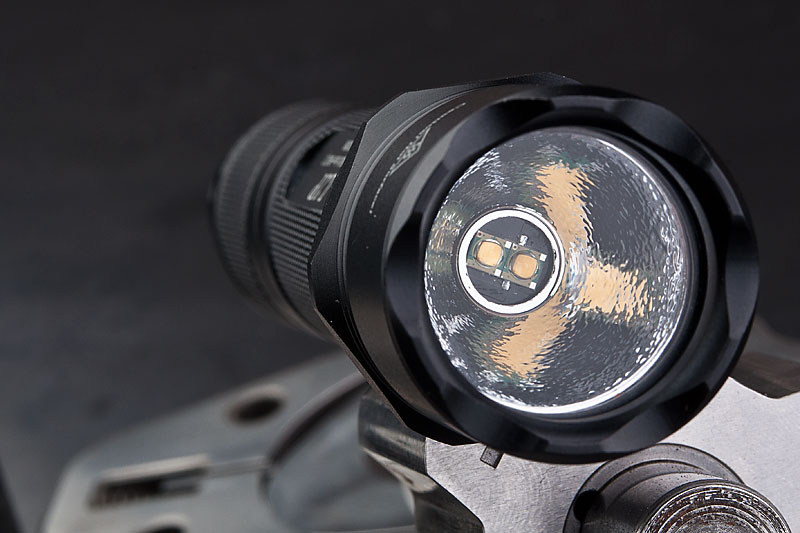

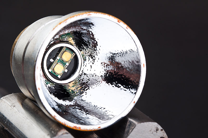

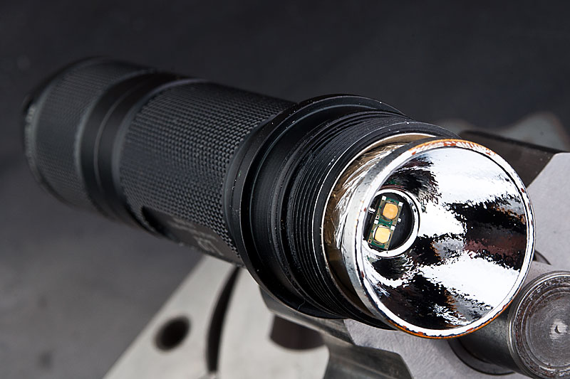

Zum Betrieb gilt grundsätzlich das zum Quad-XPG Modul gesagte. Da das Dual-XPG Modul aber "nur" mit maximal 2,8A betrieben wird, tuts als Host eine ganz normale Solarforce L2P mit Originalschalter. Auch die Akkus werden viel weniger beansprucht und das Modul wird nicht so heiß. Den recht großen Spalt zum Gehäuse habe ich mit Alufolie überbrückt.
