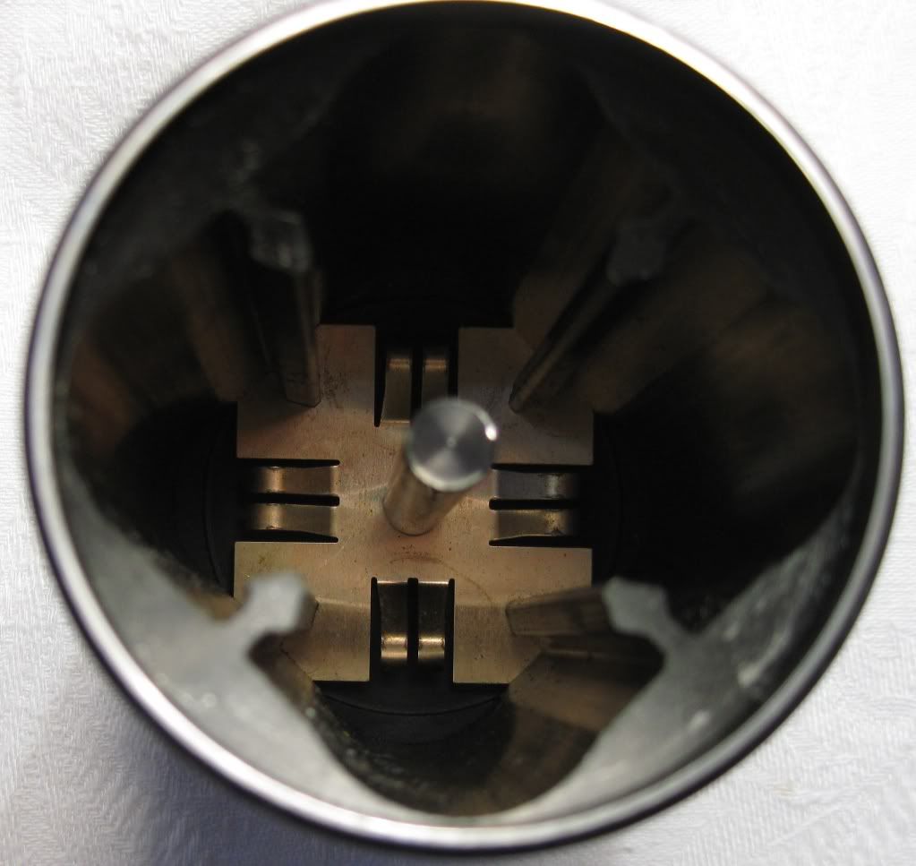

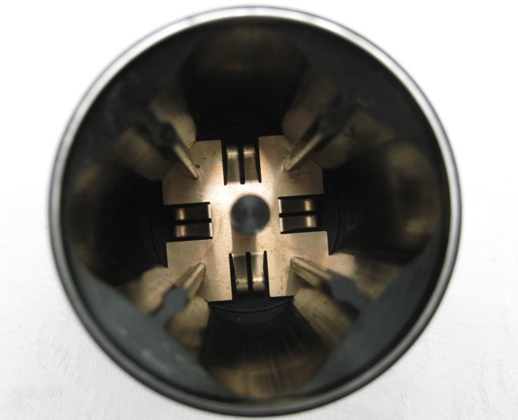

"echte" 18650er sind für diese Lampe zu kurz. Ich habe hier 4 nagelneue Akkus die ich extra für diesen PA gekauft habe, mit einer Länge von 65,9mm die klappern in der Lampe nur so herum, keine Chance auf Kontakt. Also Schluss mit lustig. Die Akkus werde ich schon verwenden, trotzdem schade.
Dann eben die geflammten Trustfires mit 68,9mm Länge - die passen - sind aber nicht mehr ganz so nagelneu. Aber was solls - ich will das Ding ja leuchten sehen. Frisch geladen - Spannung geprüft - geringste Differenzen - ab in die Lampe.

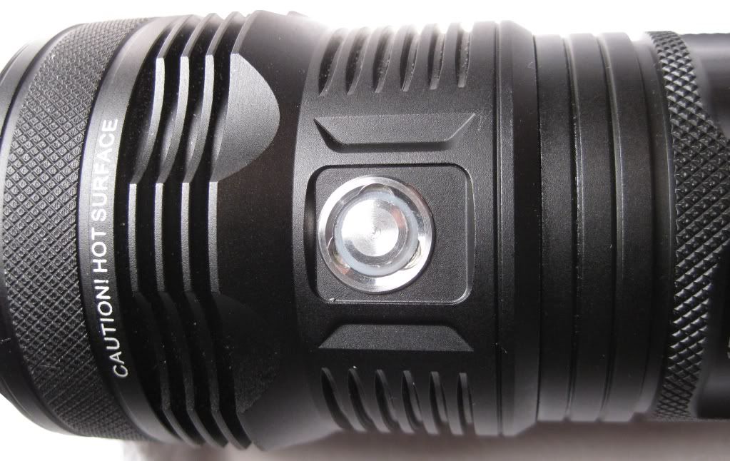

Das UI ist brauchbar, da ist nichts zu programmieren, und selbst ich habe es recht rasch begriffen. Ein bißchen herumdrücken und man kommt da schon drauf. Der Schalter ist mir aber zu fummelig, ich würde mir für die zweite Stufe einen Druckpunkt wünschen den ich überwinden muss um dorthin zu gelangen. So landete ich öfter in MAX ohne es eigentlich zu wollen, bin halt ein alter HDS und Novatac-Drücker, da kann man immer "volle".

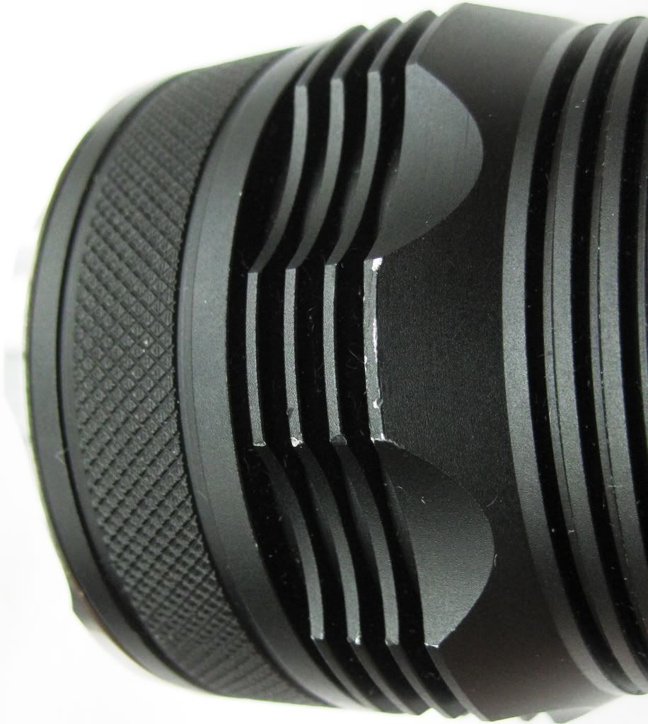

Zum leichteren Wiederfinden des Schalters wenn die Lampe mal in der Hand ist wünsche ich mir, dass die Kühlrippenphalanx am Head genau ober dem Schalter NICHT ERHABEN sondern vertieft ist. Dazu braucht man nur die Kühlrippen um 1 versetzt fräsen. Ist nicht mehr Arbeit und der Daumen hätte einen schönen Platz zum ruhen. Hinunterrutschen und der Knopf ist da. Von der erhabenen Kühlrippe gelingt das nicht gut.

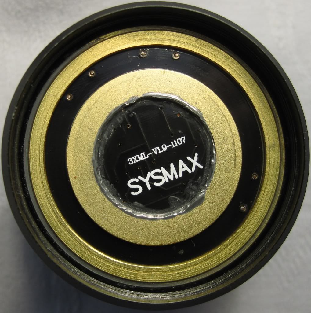

Die Anodisierung ist zweifelhaft HAIII wie auch schon von den Testern erwähnt, die Pill ist in den Head so a bissl reingebastelt - Vorserie halt - das wird sich wohl bessern, die Anodisierung wahrscheinlich nicht. Kratzer hat die Lampe ja jetzt schon genug.
